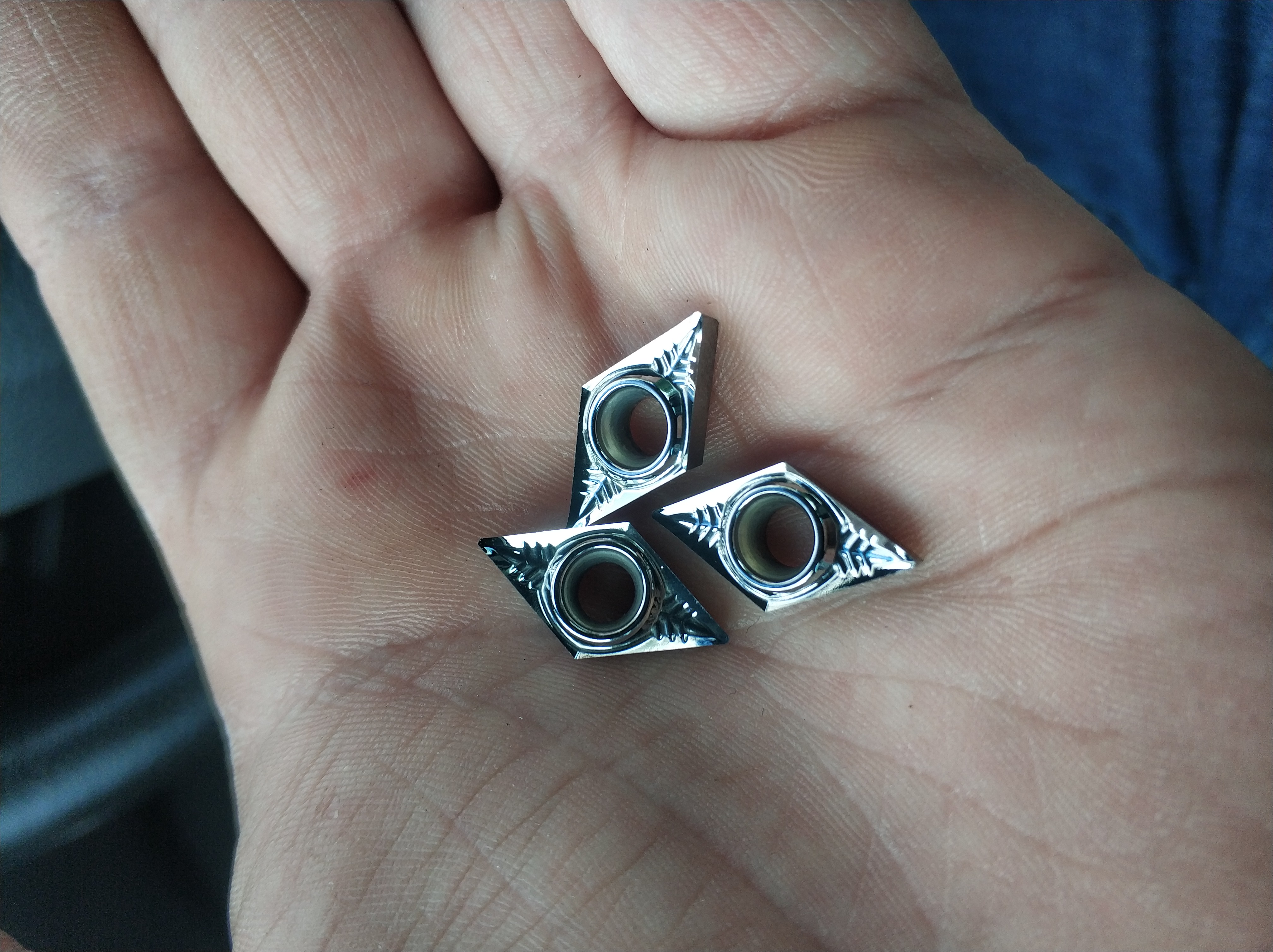

Gestap, хватит ссать. накати и ставь 55ю фрезу с заглублением 0.5мм
Gestap
Сообщения: 890
Репутация: 1089
Re: 600х400 из профиля (открытый проект)
Сообщение Gestap »
frezeryga, я не ссу)))
Уже лечу, скоро всё будет)))
IMG_20200706_144131.jpg (4147 просмотров) <a class='original' href='./download/file.php?id=183643&mode=view' target=_blank>Загрузить оригинал (1.86 МБ)</a>
dtw.moscow@gmail.com
Gestap
Сообщения: 890
Репутация: 1089
Сообщение Gestap »
Вот оно, Максовская фреза.
Пока на кусочке попробовал, намного веселее чем 32,
8000об, 0,5мм, подача 1500.
https://youtu.be/O3WPqtHvlKc
Фотку забыл )))
IMG_20200706_161308.jpg (4106 просмотров) <a class='original' href='./download/file.php?id=183649&mode=view' target=_blank>Загрузить оригинал (1.83 МБ)</a>

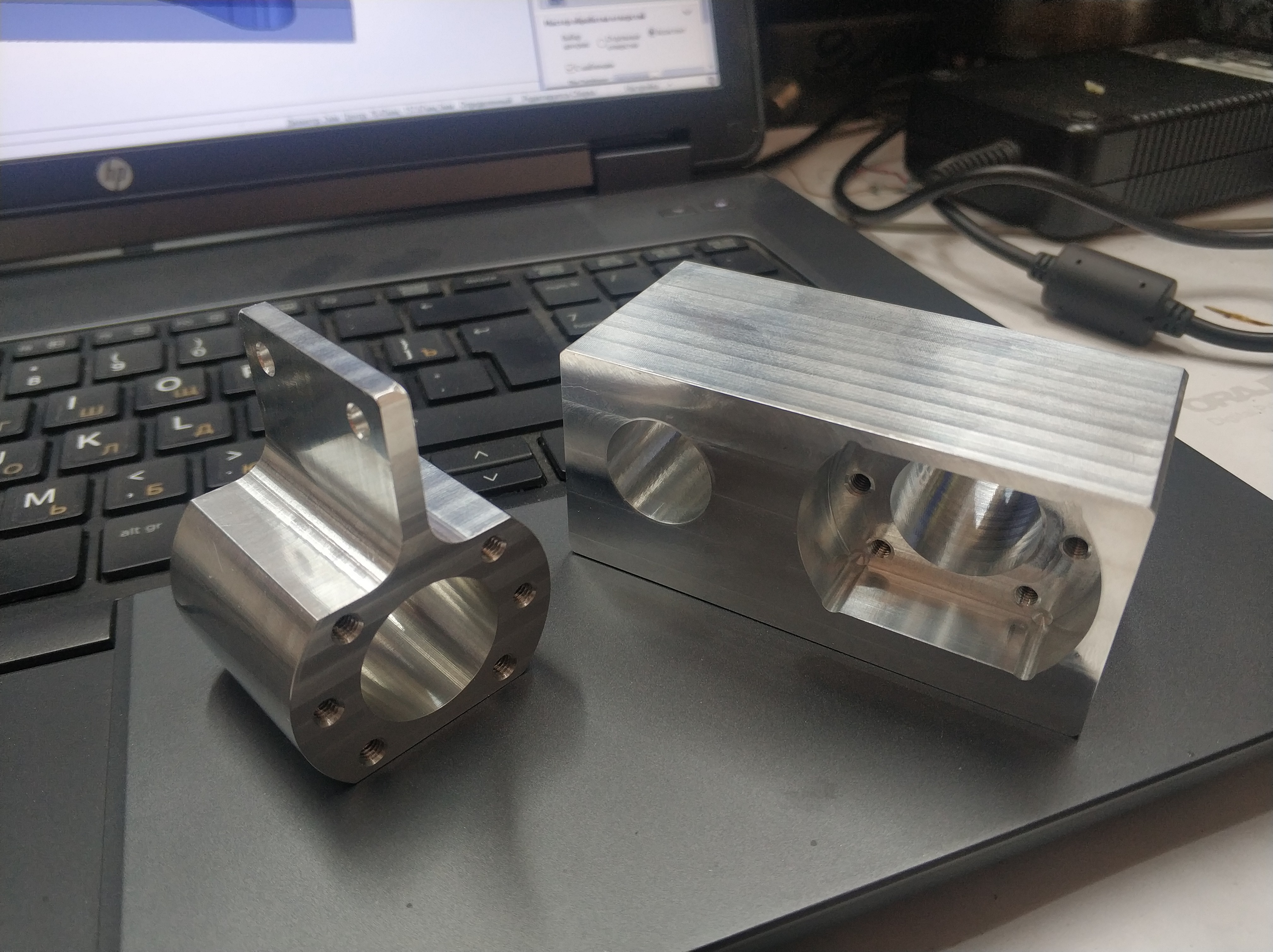

Первая сторона!
Выглядят кошерно, как со взрослого станка)))
IMG_20200706_225519.jpg (4026 просмотров) <a class='original' href='./download/file.php?id=183662&mode=view' target=_blank>Загрузить оригинал (2.06 МБ)</a>

Добрался до своей давней затеи с поворотками, редукторы с зимы лежат, все никак времени небыло,
Пильнул два корпуса из 40ки, пока с одной стороны.
IMG_20200710_162117.jpg (3712 просмотров) <a class='original' href='./download/file.php?id=183844&mode=view' target=_blank>Загрузить оригинал (3.18 МБ)</a>
IMG_20200710_175547.jpg (3712 просмотров) <a class='original' href='./download/file.php?id=183845&mode=view' target=_blank>Загрузить оригинал (1.93 МБ)</a>
IMG_20200710_180444.jpg (3712 просмотров) <a class='original' href='./download/file.php?id=183846&mode=view' target=_blank>Загрузить оригинал (1.95 МБ)</a>
И ещё пару деталек, это уже не моё.
Тоже толстенькие, обе по три установа, все на шпакле и циакрине)))
IMG_20200709_152100.jpg (3712 просмотров) <a class='original' href='./download/file.php?id=183847&mode=view' target=_blank>Загрузить оригинал (2.01 МБ)</a>
IMG_20200709_161519.jpg (3712 просмотров) <a class='original' href='./download/file.php?id=183848&mode=view' target=_blank>Загрузить оригинал (2.26 МБ)</a>
IMG_20200709_161945.jpg (3712 просмотров) <a class='original' href='./download/file.php?id=183849&mode=view' target=_blank>Загрузить оригинал (1.98 МБ)</a>
