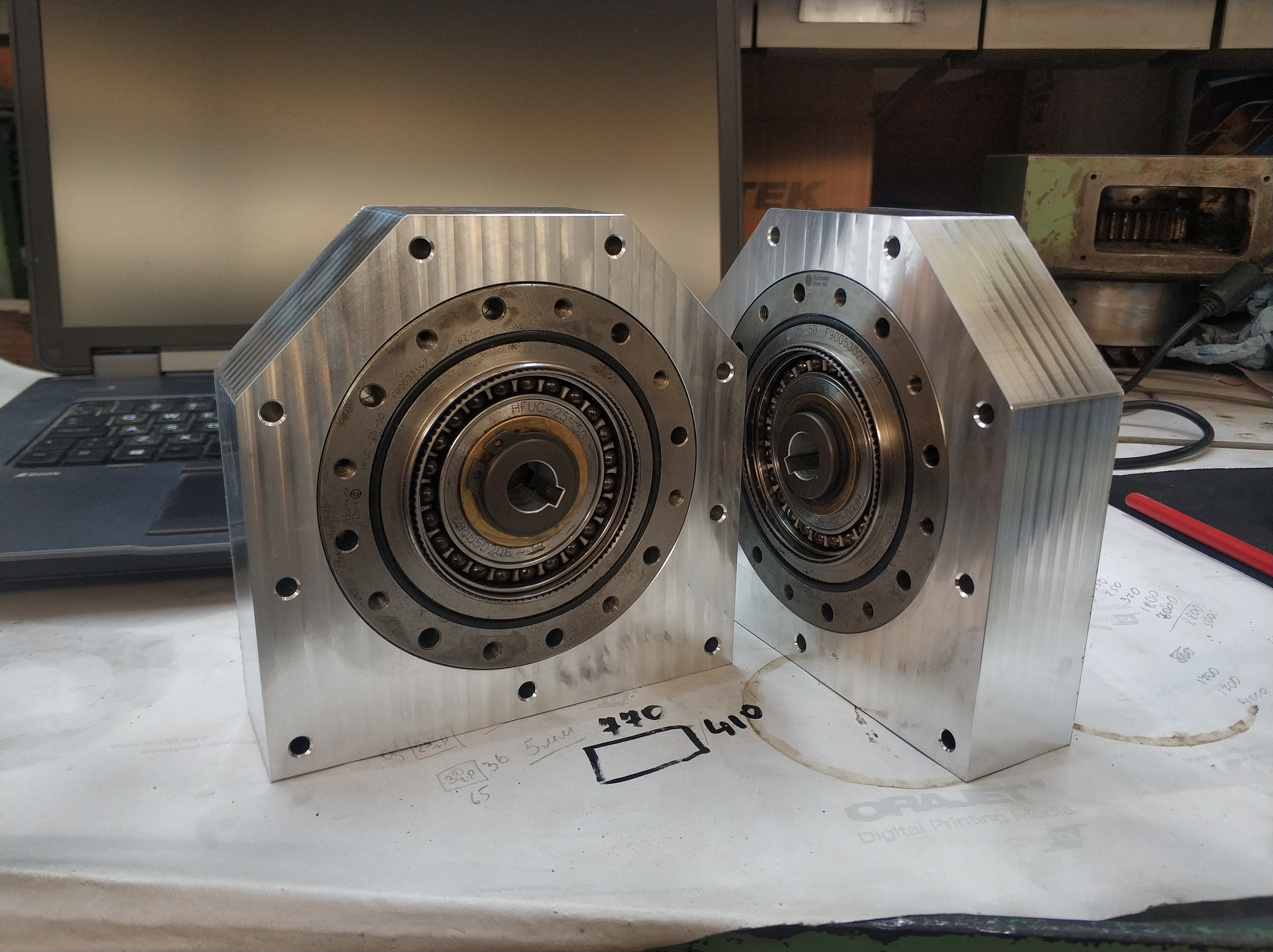

Gestap
Сообщения: 978
Репутация: 1089
Re: 600х400 из профиля (открытый проект)
Сообщение Gestap »
Добрался до своей давней затеи с поворотками, редукторы с зимы лежат, все никак времени небыло,
Пильнул два корпуса из 40ки, пока с одной стороны.
IMG_20200710_162117.jpg (3286 просмотров) <a class='original' href='./download/file.php?id=183844&mode=view' target=_blank>Загрузить оригинал (3.18 МБ)</a>
IMG_20200710_175547.jpg (3286 просмотров) <a class='original' href='./download/file.php?id=183845&mode=view' target=_blank>Загрузить оригинал (1.93 МБ)</a>
IMG_20200710_180444.jpg (3286 просмотров) <a class='original' href='./download/file.php?id=183846&mode=view' target=_blank>Загрузить оригинал (1.95 МБ)</a>
И ещё пару деталек, это уже не моё.
Тоже толстенькие, обе по три установа, все на шпакле и циакрине)))
IMG_20200709_152100.jpg (3286 просмотров) <a class='original' href='./download/file.php?id=183847&mode=view' target=_blank>Загрузить оригинал (2.01 МБ)</a>
IMG_20200709_161519.jpg (3286 просмотров) <a class='original' href='./download/file.php?id=183848&mode=view' target=_blank>Загрузить оригинал (2.26 МБ)</a>
IMG_20200709_161945.jpg (3286 просмотров) <a class='original' href='./download/file.php?id=183849&mode=view' target=_blank>Загрузить оригинал (1.98 МБ)</a>
