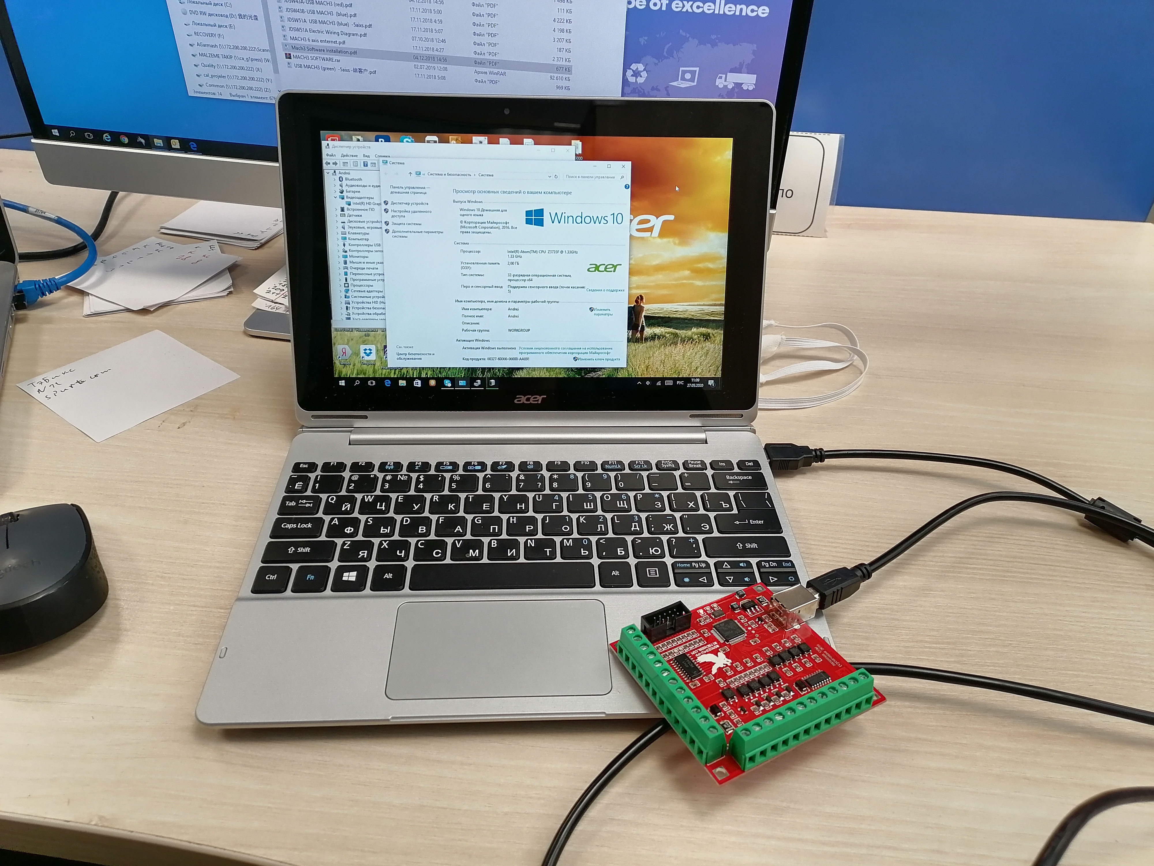

Всем привет.
Приехала плата USB Mach3. Прошу, помогите пожалуйста - есть планшет слабенький, будет ли работать плата с матчем на этом планшете или даже пытаться не стоит? Заранее благодарю за любой ответ :)

Сообщения: 3310
Re: Портальный фрезер 250х190х70 по алюминию
Андрей Г. писал(а): будет ли работать плата с матчем на этом планшете
Андрей Г. писал(а): Заранее благодарю за любой ответ
А забить поиском в Гугле минимальные требования к Мачу...
Мне помнится частота от 1ГГц , ОЗУ от 512кБ.

xvovanx писал(а):Мне помнится частота от 1ГГц , ОЗУ от 512кБ.
Спасибо :) понимаю что вопрос из уровня "прогугли" стараюсь так и делать, но просто даже посмотреть характеристики этого планшета я позвал местного айтишника, у него глаза конечно были круглые :D. Я даже винду ни разу не переустанавливал, уж так у меня сложилось. Установил mach, окно открывается и теперь буду изучать гуглить его.

Всем привет.
Отказалась программа работать на моём планшете, попробую на ноуте рабочем установить. Извините за перевёрнутое видео, вроде снимал горизонтально а телефон снял всё равно вертикально.
https://www.youtube.com/watch?v=vkN_dzbco54
Сейчас установил на ноут рабочий и всё заработало, значит мой планшет ни на что не годится :)
