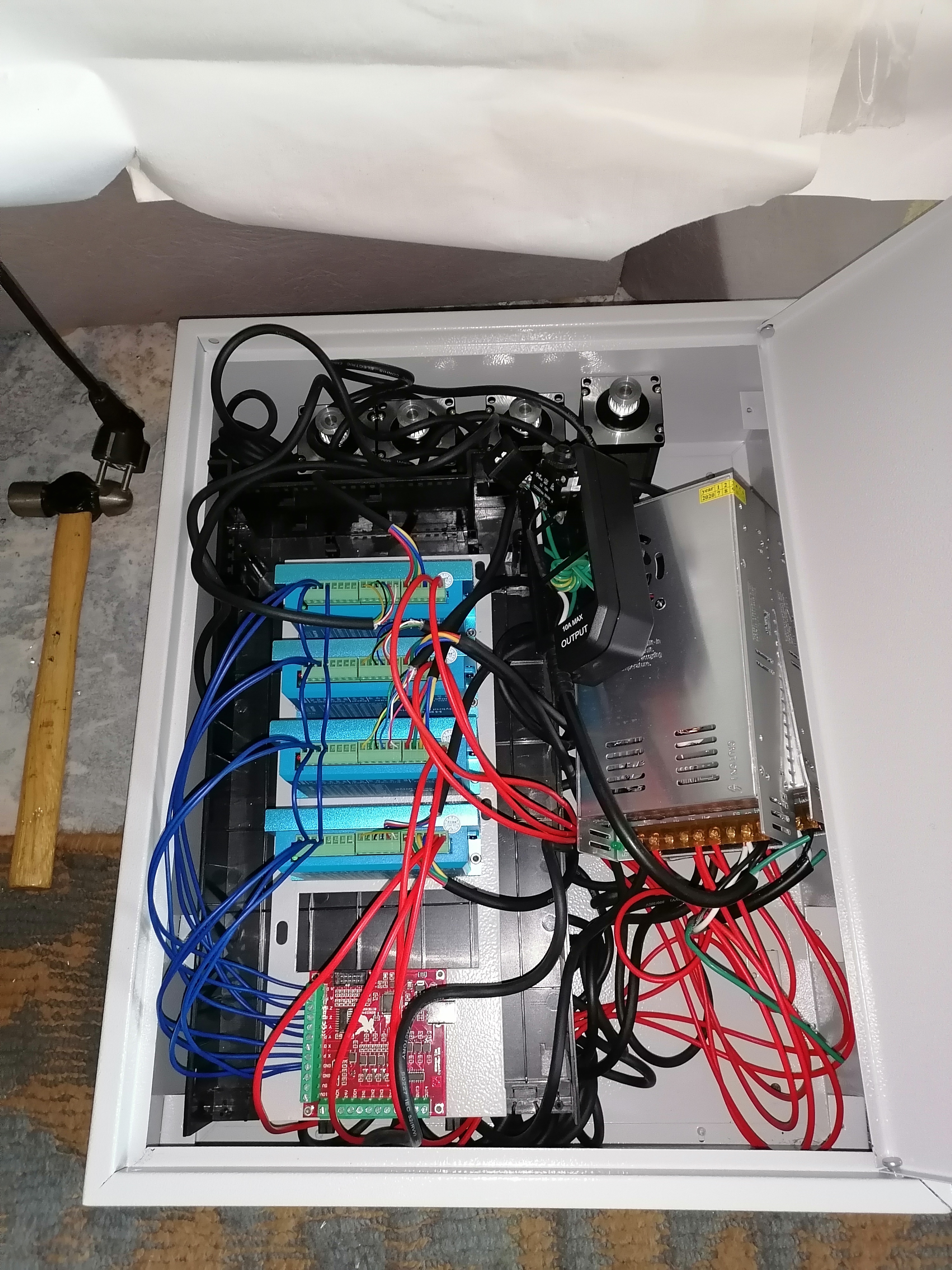

Всем привет
Дошли руки до электронники, собрал тестово всё на столе и включил. Всё заработало, двигатели смог покрутить клавиатурой но через пять сек вылезла ошибка и всё, потом решил открыть сначало мач3 а потом подключить уже юсб и вроде ошибка не вылезла и мог сколько угодно играться двигателями с клавиатуры но только я попробовал поменять настройки в мотор тюниг и опять начала вылазить ошибка 9991. Короче времени мало было т.к. собираю станок у родителей в подвале поэтому всё сложил в ящик и поехал домой.

Re: Портальный фрезер 250х190х70 по алюминию
Сообщение Андрей Г. »
Для себя поинтересовался какой получится перекос в портале если одну стенку упереть а другую дальше толкать, крутил швп не так чтобы от дури но усилие прикладывал. Может кому пригодится :)
