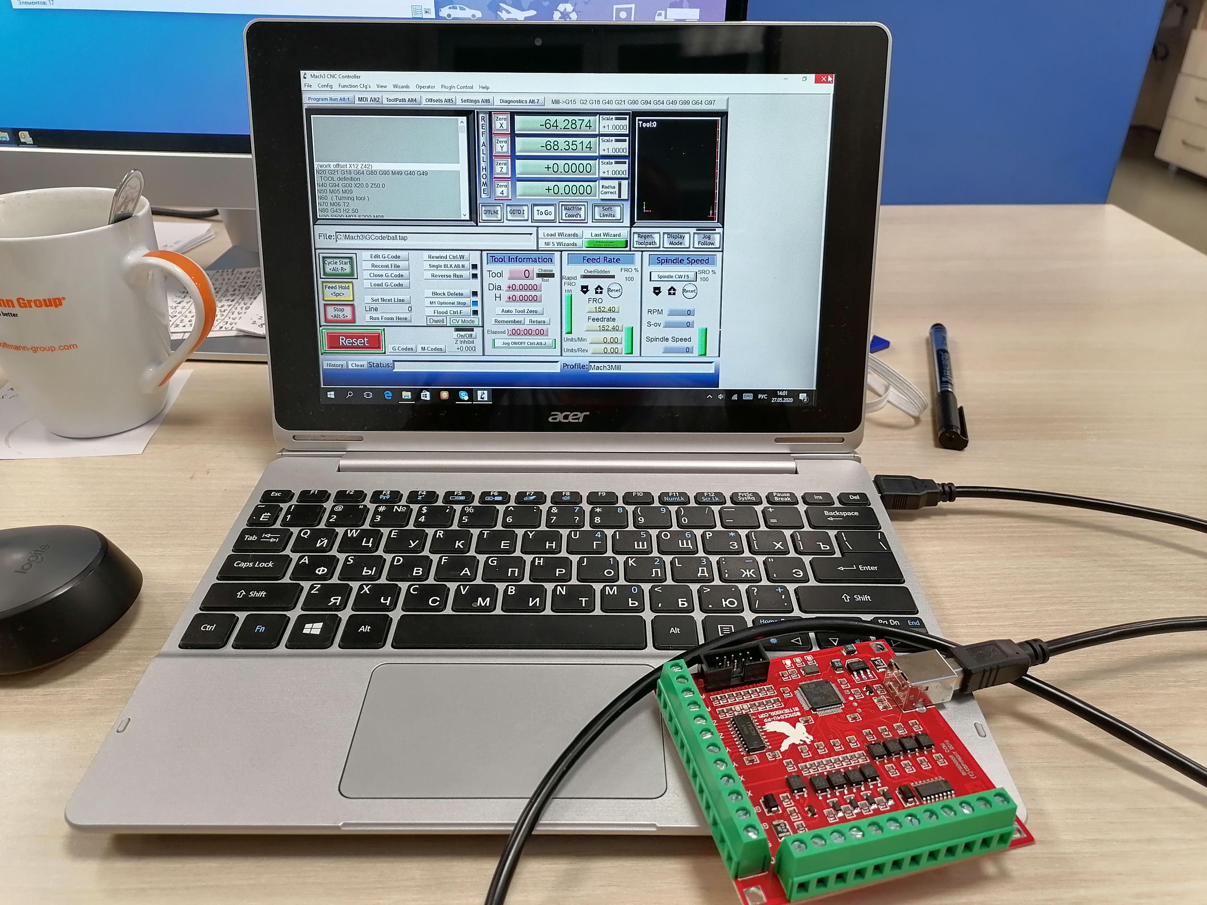

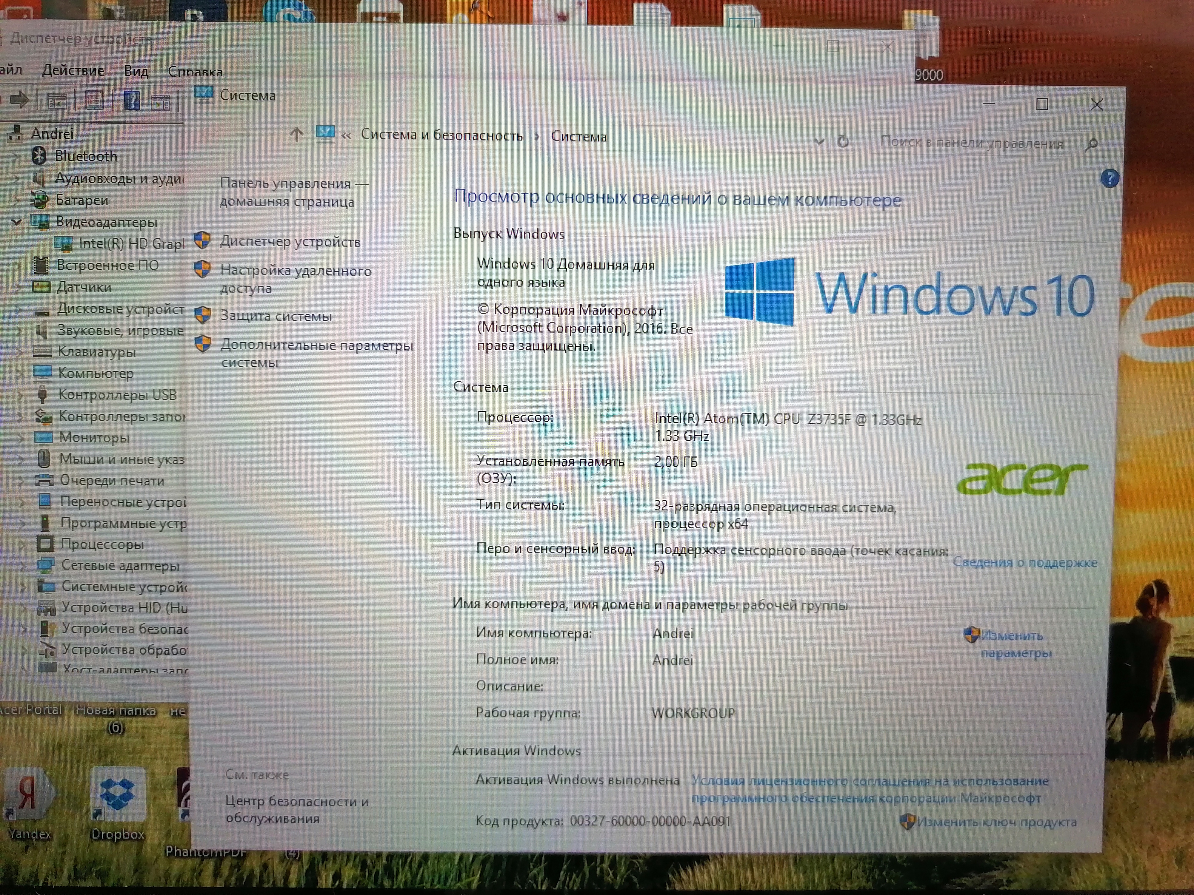

Всем привет.
Приехала плата USB Mach3. Прошу, помогите пожалуйста - есть планшет слабенький, будет ли работать плата с матчем на этом планшете или даже пытаться не стоит? Заранее благодарю за любой ответ :)

Андрей Г. писал(а): будет ли работать плата с матчем на этом планшете
Андрей Г. писал(а): Заранее благодарю за любой ответ
А забить поиском в Гугле минимальные требования к Мачу...
Мне помнится частота от 1ГГц , ОЗУ от 512кБ.

xvovanx писал(а):Мне помнится частота от 1ГГц , ОЗУ от 512кБ.
Спасибо :) понимаю что вопрос из уровня "прогугли" стараюсь так и делать, но просто даже посмотреть характеристики этого планшета я позвал местного айтишника, у него глаза конечно были круглые :D. Я даже винду ни разу не переустанавливал, уж так у меня сложилось. Установил mach, окно открывается и теперь буду изучать гуглить его.

Всем привет.
Отказалась программа работать на моём планшете, попробую на ноуте рабочем установить. Извините за перевёрнутое видео, вроде снимал горизонтально а телефон снял всё равно вертикально.
https://www.youtube.com/watch?v=vkN_dzbco54
Сейчас установил на ноут рабочий и всё заработало, значит мой планшет ни на что не годится :)

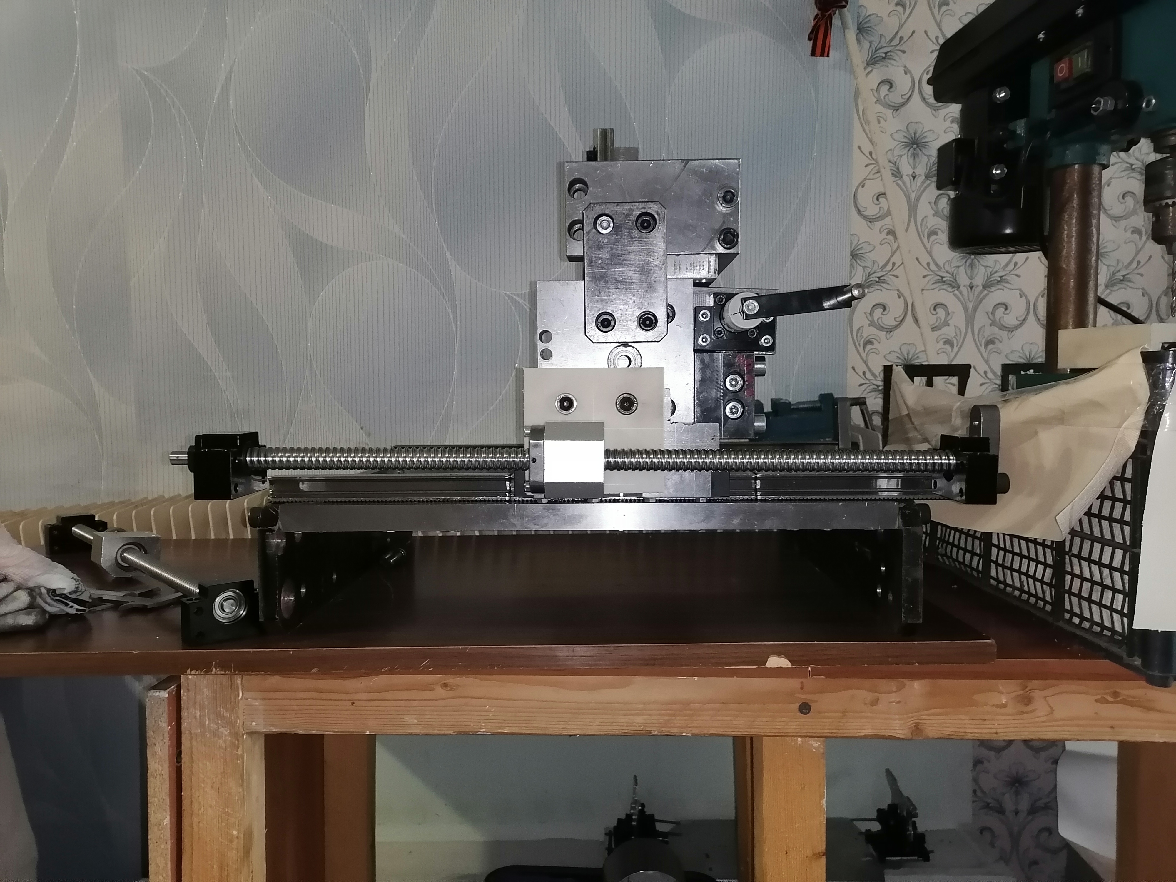

Примерил швп.

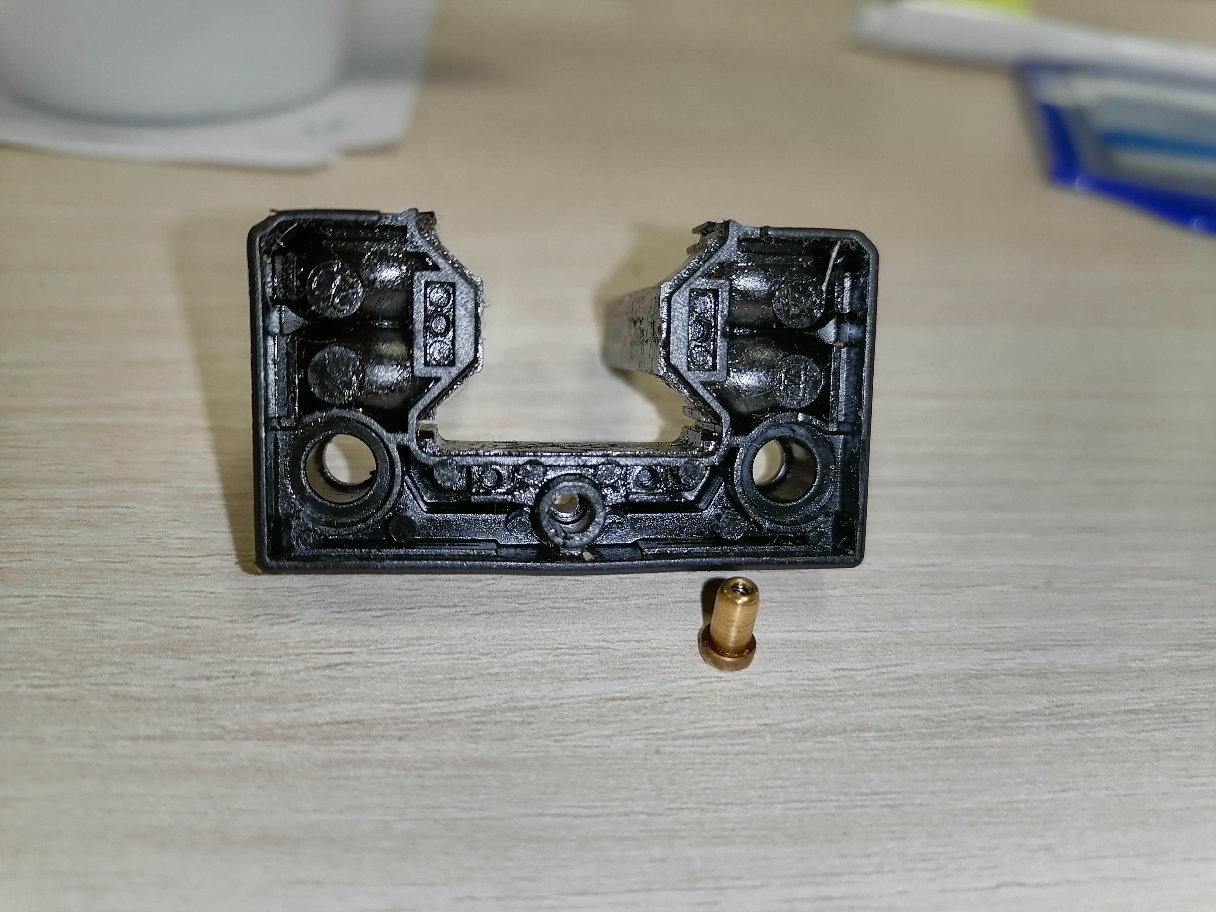

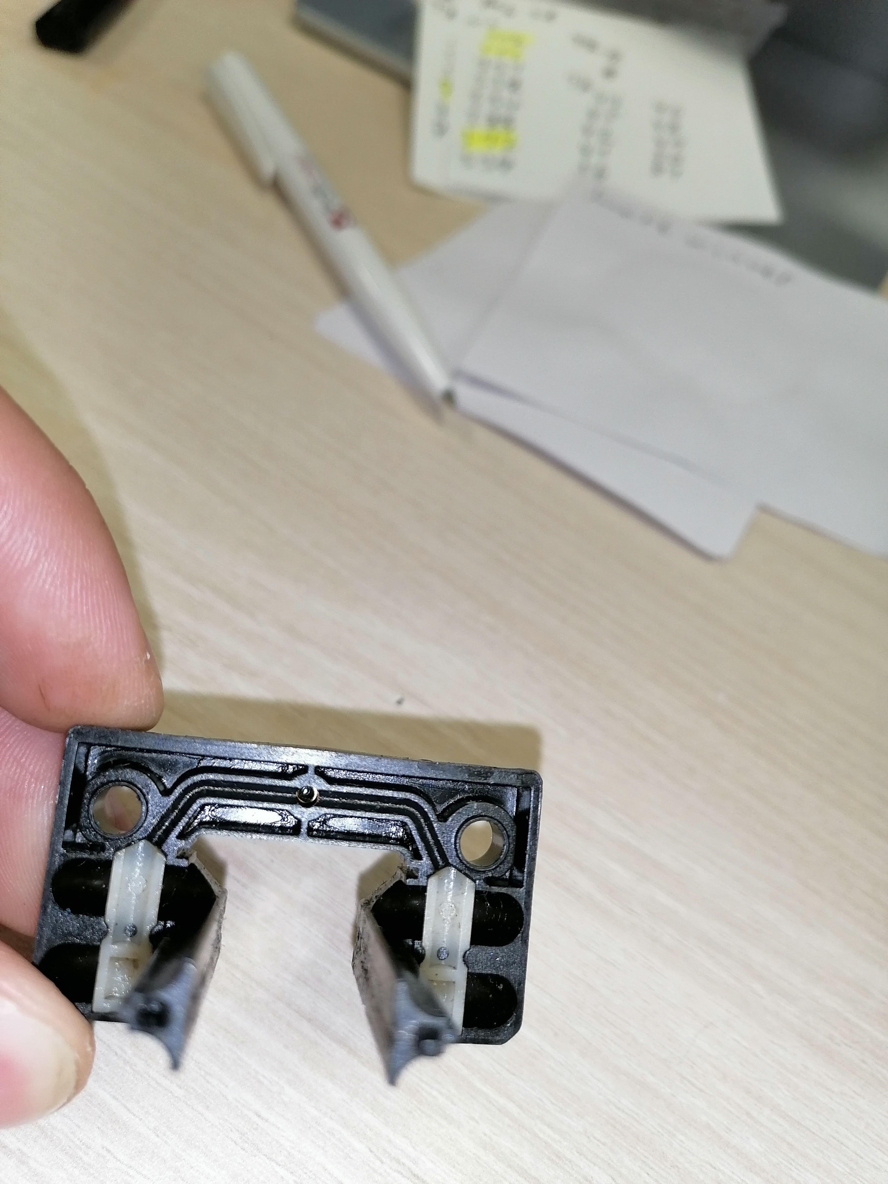

Всем привет.
Приехали шкивы и через пару недель уже буду ставить шд по месту а там уже недалеко и погонять можно будет станок через компьютер. Но перед тем как погонять хочу сделать обслуживание кареток, думаю вообще убрать из кареток пресс маслёнки (вроде так называются) а то обычным шпричом не могу затолкать туда смазку, шарик очень маленький а так без них откроется отверстие и ненадо прилагать усилие на продав шарика.

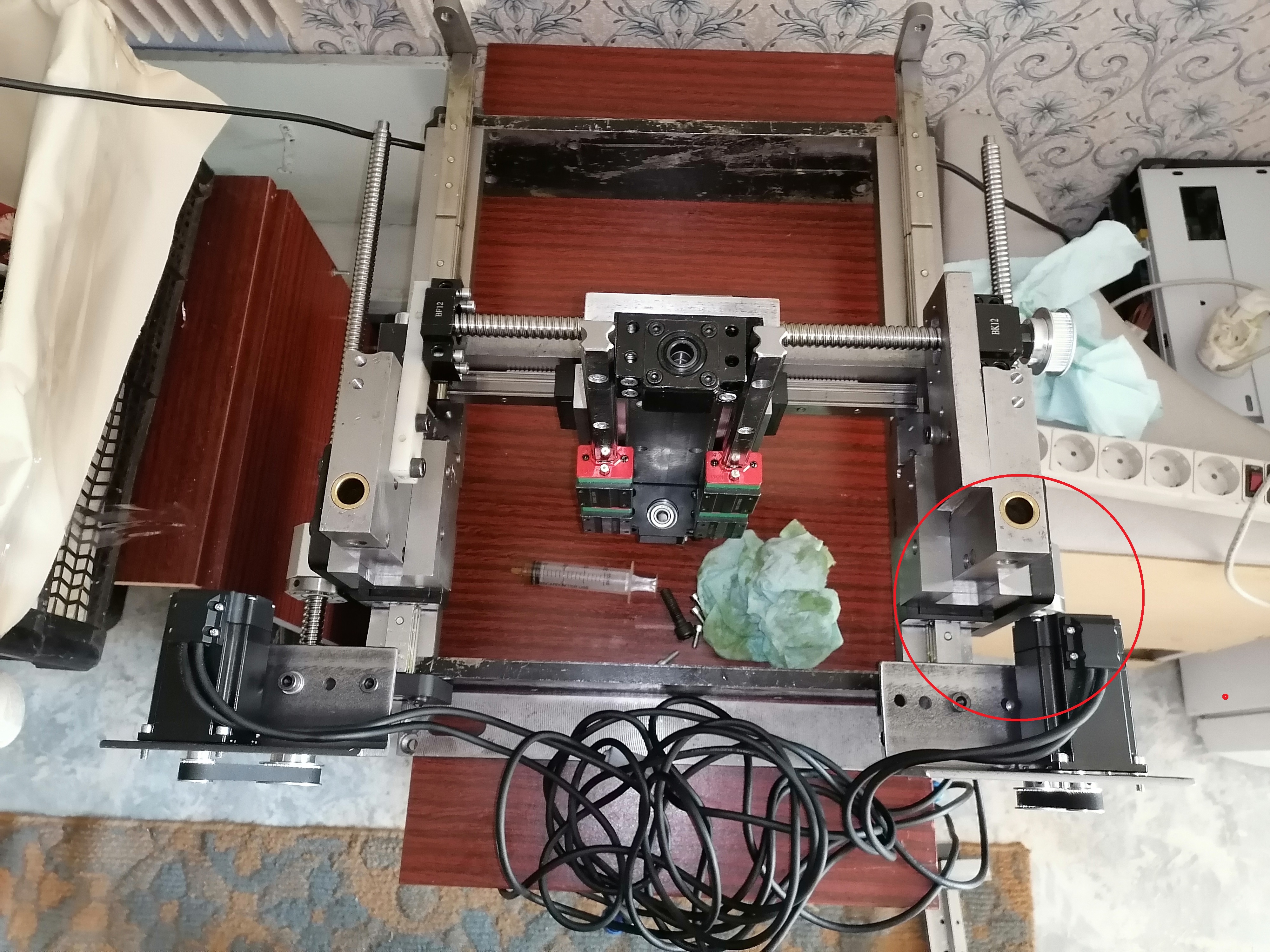

Всем привет
Наверное здесь на форуме у меня получается самый кривой станок :) после навеса двигателей обнаружил косяк - с правой стороны двигатель упирается в стенку в крайнем положении, это следствие того что я неособо заморачиваюсь с расчётом конструкции.

Сообщения: 4509
Re: Портальный фрезер 250х190х70 по алюминию
портальный мотор перевернуть на 180 градусов. на станине моторы опустить вниз под станину
Сообщение Андрей Г. »
sima8520 писал(а):портальный мотор перевернуть на 180 градусов. на станине моторы опустить вниз под станину
Спасибо за подсказку. А в таком виде как сейчас есть можно поработать? Просто я подумал уж запустить в таком виде и если станок сможет грызть алюминий уже сам себя переделает, да и эстетичней будет выглядеть если детальки будут сделаны на фрезере чем я буду опять руками изготавливать. Главное следить чтобы не вьехал в двигатель.
попробовать можно и нужно. тут никто не запрещает

Тогда пока оставлю как есть :) после установки двигателей появилось вдохновение и руки зачисались как можно быстрей его погонять

Сообщение vitzin »
Андрей Г. писал(а):Тогда пока оставлю как есть :) после установки двигателей появилось вдохновение и руки зачисались как можно быстрей его погонять
Может очень быстро нос зачесатся,когда двигателю голаву свернёш порталом,
можно же его сдвинуть на 5 мм на право или больше,отверстие для шкива достаточно большое,по фоткам
если судить,делов на пол часа,пересверлить крепления двигателя
vitzin писал(а):можно же его сдвинуть на 5 мм на право или больше,отверстие для шкива достаточно большое,по фоткам
Нее там всё немного сложней, отверстие под шкивом специально сделано под посадочный фланец мотора 38 мм. поэтому мотор не сдвинуть ни влево ни вправо а вот весь кронштейн с мотором можно подвигать, но если его отодвинуть немного правей то ремень будет провисать и нужно сильней кронштейн двигать вправо примерно как на левой стороне, но тут вылазиет мой косяк что если кронштейн с мотором подвинуть так, то нехватает мяса для крепежа, единственный вараинт это сделать новый кронштейн с учётом этого косяка. Я с вами полностью согласен что сломанный мотор это намного критичней чем экономия времени чтобы запустить станок.
Есть второй вариант - сдвинуть кронштейн с мотором вправо и чтобы не провисал ремень подобрать колечки под кронштейн чтобы поднять его.
Главное не заехать в энкодер. А то ему придет кырдык.
