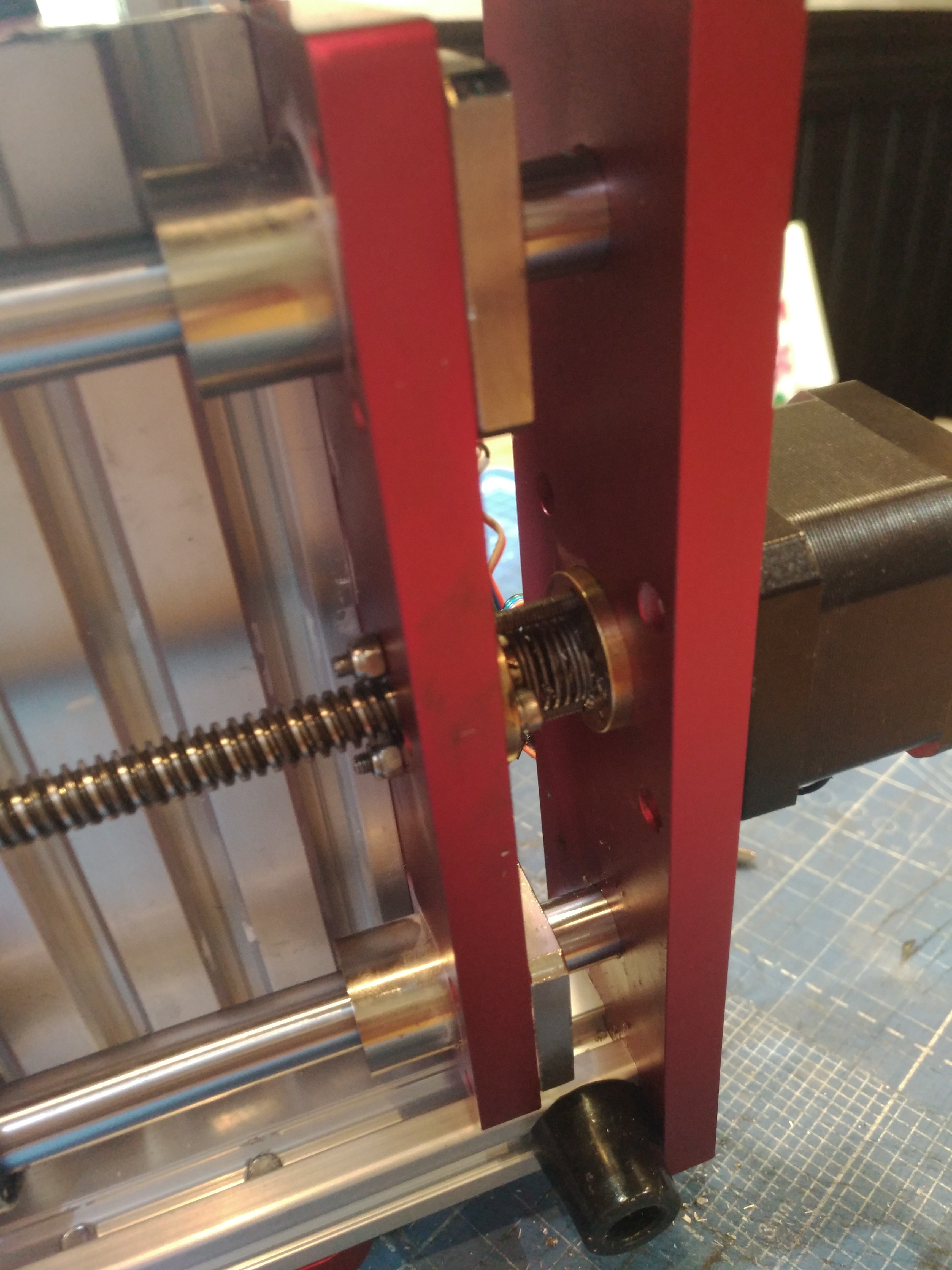

calabr писал(а): Это типа так?
Ну типа того. Только я пружину все же оставил, лишней она не будет.

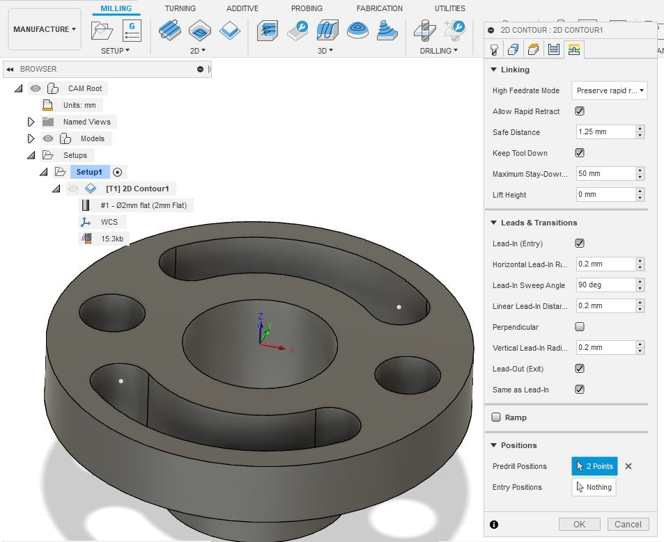

igor_kovchegin писал(а):Ну типа того. Только я пружину все же оставил, лишней она не будет.
Почему никто не хочет сделать правильную гайку для регулировки люфта?
Могу даже УП слить. Я сам не могу, т.к. станок разобран.

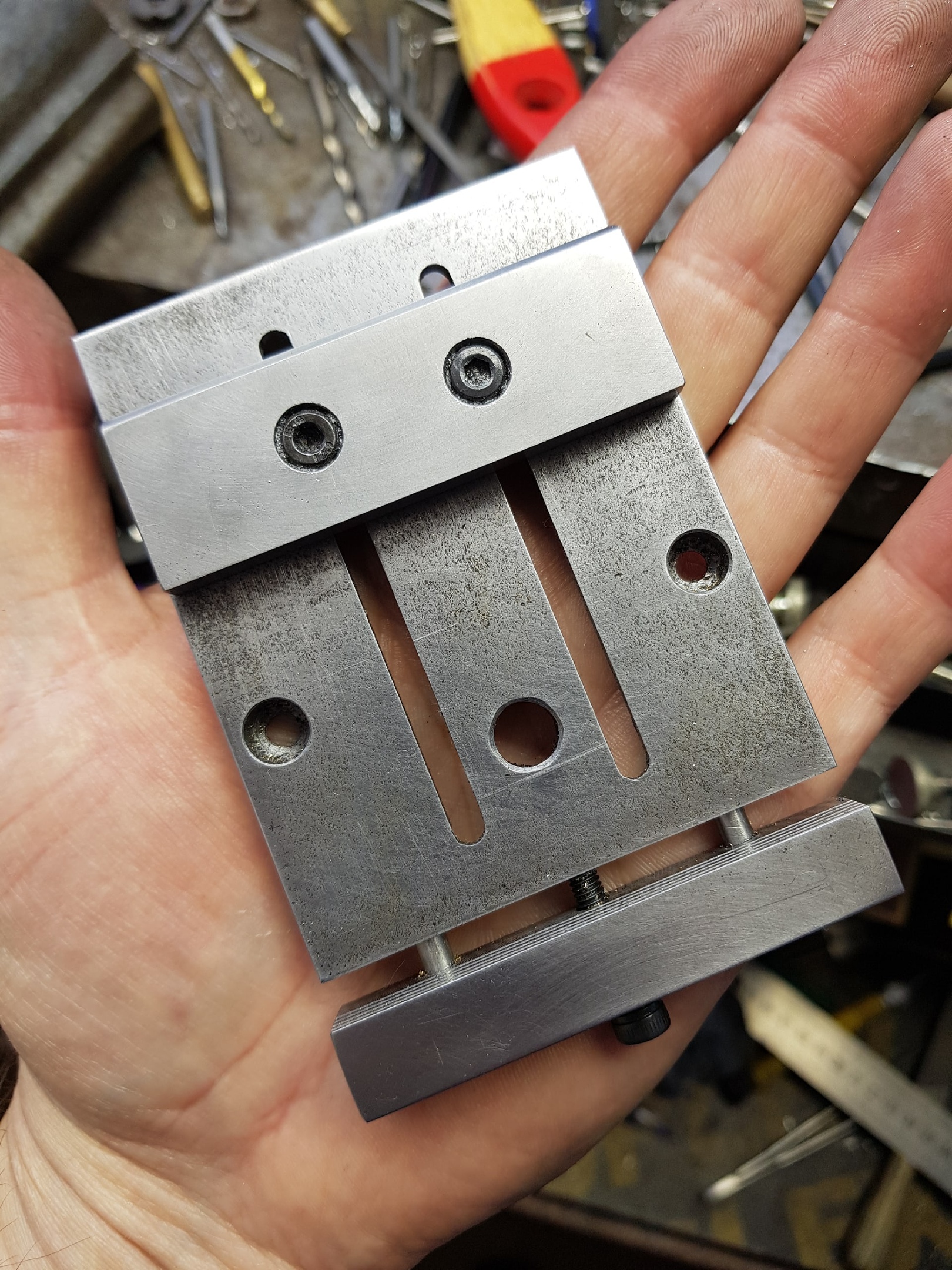

А тиски-зажим тоже сам сделал. Такое не продают. Очень удобно чтоб зажимать прямоугольные заготовки. Прижимы по моему больше для не стандартных заготовок.

Newsky83 писал(а):А тиски-зажим тоже сам сделал. Такое не продают. Очень удобно чтоб зажимать прямоугольные заготовки. Прижимы по моему больше для не стандартных заготовок.
Только не говорите, что сделали их на этом же станке! 8)
Я редко обрабатываю металл толще 5 мм. А такая заготовка очень просто прижимается к столу.
Часто заготовка используется повторно, когда из нее уже вырезано что-то фигурное.
Такую в тисках не зажмешь...

Можно было бы и на нем тиски вырезать, но проще на фрезере. Из пластины 6мм. Задняя губка на 2х винтах тоже 6мм, передняя из квадрата 12. Длинный винтик м4 и 2 направляющих 4мм. Все что потребовалось для изготовления.

Курдль писал(а):Почему никто не хочет сделать правильную гайку для регулировки люфта?
Помоему с этой гайкой что-то не так - круглые отверстия для чего? И трубочку точить тоже смысла не вижу. Это-ж 2-я гайка и ее задача создавать натяг, а не нести нагрузку. Можно сделать просто шайбу миллиметров на 5-6 толщины.
А еще нужно добыть бронзовую болванку и слотовую фрезу, и научиться лихо фрезеровать металл.
Можно фотку с обратной стороны тисков?
Как-то непонятно куда направляющие
заходят. И губки получаются обе подвижные?
UPD: кажется дошло- засверлено в торец пластины... На этом и подобных станках точно так не сделать. И на ручной чверлилке тоже. Будет криво и клинить...

calabr писал(а):Помоему с этой гайкой что-то не так - круглые отверстия для чего?
Да это ж стандартная гайка, прилагаемая к станку!
Всего-то нужно вместо 2-х отверстий сделать прорези по дугам.
calabr писал(а):ее задача создавать натяг, а не нести нагрузку.
Как это? В этой системе физических тел обе гайки несут одинаковую нагрузку.
Только каждая при движении в свою сторону. И нет разницы, подпружинена ли какая-то из них, притянута болтами, или установлена с микроскопическим зазором, как я предлагаю.

Если выпиливать из готовой гайки, то и станок не нужен - насверлить отверстиц и натфилем пропил по ним сделать. Там точность и округлость не важна.
Курдль писал(а):Как это? В этой системе физических тел обе гайки несут одинаковую нагрузку.
Так, но не совсем. Когда делают гайку с пропилом и поджимают с одной стороны, одна часть всегда значительно тоньше основного тела гайки. Там это необходимость, чтоб пружинила только тонкая часть, а не всю гайку в рог скручивпть, но нагрузочной способности этой тонкой части достаточно. При выработке ее можно поджать.
Одного витка резьбы должно хватить с голоаой для нормальной эксплуатации.
Кстати, не обязательно и прорези по дуге делать. Можно зажать 2-мя винтами с широкой головкой снаружи диска.

calabr писал(а): Можно фотку с обратной стороны тисков?
Там как раз и есть фото с 2х сторон. Сделал на фрезере jet-jmd1. Но можно и в любой сверлилке при наличии нормальных тисков. Ну я схитрил, сделал губку сначала, просверлил отв. для наравляющих и через них просверлил уже пластину вдоль. Примерно на 3см. Глубже не нужно, у зажимной губки весь ход не больше 5мм. Основной размер под заготовку выставляется задней.
А вклинюсь в ваш разговор со своим мнением. Да на дешёвых станках типа моего джет, делают разрезную гайку, в которой лишь тонкая ее часть, толщиной с один виток отгибается винтиком. Но эта тонкая часть быстро изнашивается и ее надо опять оттягивать.винтиком. китайцы дают 2 равноценные гайки с пружинкой и это лучшее решение, так как 2 гайки изнашиваются равномерно. Больше ресурс. И не нужно никакого паза для проворота гайки. Я пружину сжал полностью(но в принципе она и не нужна) и натянул винты так чтоб винт не клинило, но небыло люфта. Вся нагрузка от фрезы, которая норовит катиться и толкать как раз ложится на эти гайки. Если вы работаете по металлам, ни в коем случае нельзя доверять устранение люфта только пружине с расслабленными винтами. Пружина для этого слишком слабая.
Главное правило -дребезг устраняется только жосткой сцепкой гаек с ходовым винтом. Фреза особенно подсевшая очень сильно вибрирует и создаёт микро люфт с которым пружина не справляется
