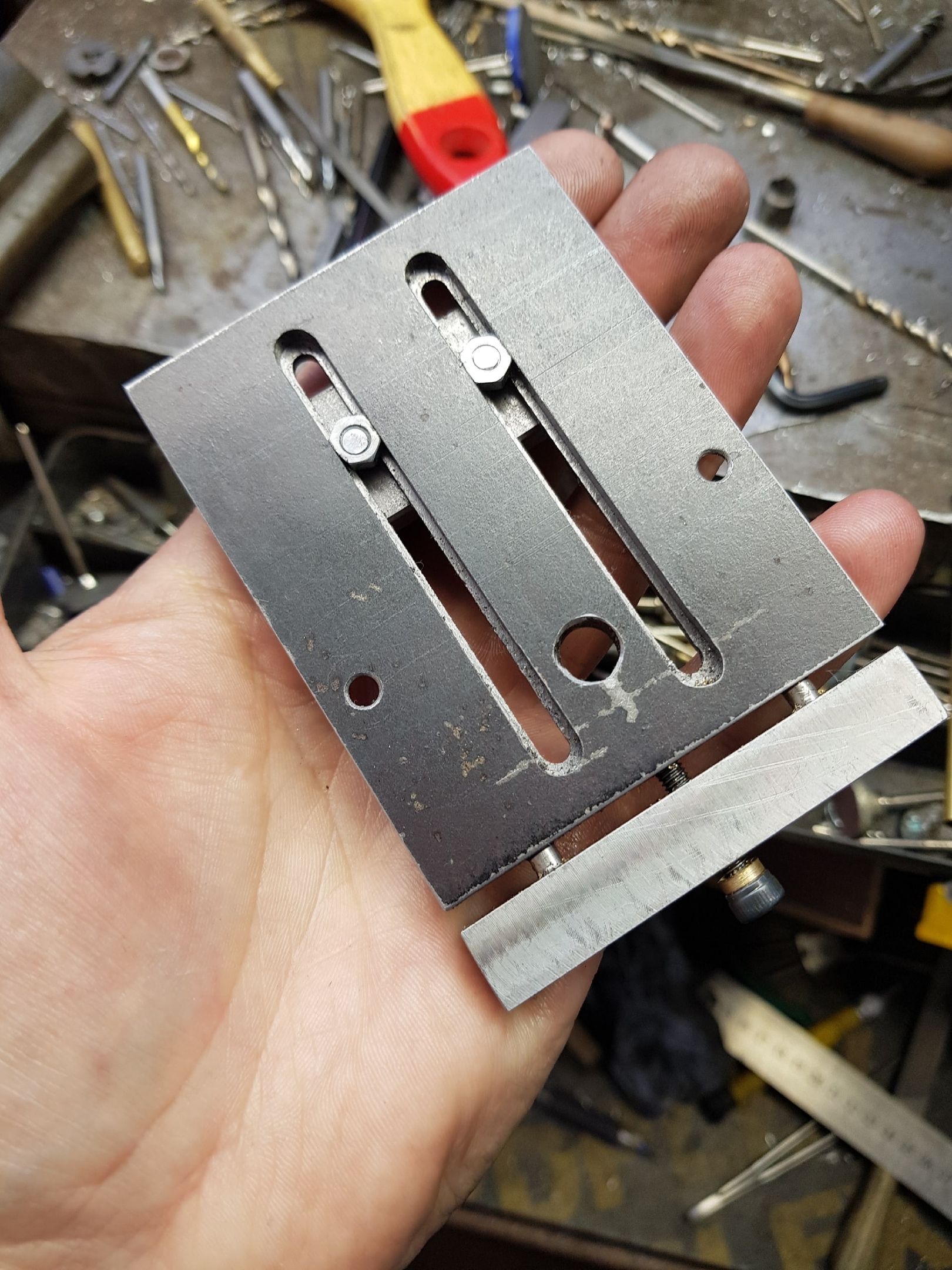

Всем привет) Давненько не посещал сей форум, да вот зашёл спросить: Бывала ли такая проблема, что при включении питания начинает работать шпиндель, секунды 3, потом выключается? На работе не сказывается, я и не обращал внимания. Но как то забыл на ночь отключить питания и он теперь при включении секунд 10 молотит. Програмно шпиндель не выключается в этот момент.
И вот кстати последние изменения: купил новые валы и новые бронзово-графитовые подшипники. Стальку 6мм грызет чуть тише, нет расколбаса и такого резонанса как с шариковыми подшипниками. Ещё заменил весь столик на стальную плиту 80х150х20. Так как алюминиевый столик клинил линейные подшипники при зажатии заготовки тисками. Ну и еще, занижинные тиски)

Да, старые с квадратными шариками быстро ушатали валы. Образовались продольные борозды. Ну и раз я решил менять на бронзовые, то пришлось и новых валов прикупить.
Пыль абразив не знаю, но железной стружки из под фрезы точно не боятся, просто сдвигает. Когда купил и проверил на новых валах, хотел ругаться с китайцами, люфт был бешеный у каждого подшипника по отдельности. Но когда установил все 4, выяснилось что они даже подклинивают. Понадобилась точная настройка перекосов. Такая вот история.
А тиски-зажим тоже сам сделал. Такое не продают. Очень удобно чтоб зажимать прямоугольные заготовки. Прижимы по моему больше для не стандартных заготовок.
rVWxvuIR2JU.jpg (4774 просмотра) <a class='original' href='./download/file.php?id=182890&mode=view' target=_blank>Загрузить оригинал (1.25 МБ)</a>

Newsky83 писал(а):А тиски-зажим тоже сам сделал. Такое не продают. Очень удобно чтоб зажимать прямоугольные заготовки. Прижимы по моему больше для не стандартных заготовок.
Только не говорите, что сделали их на этом же станке! 8)
Я редко обрабатываю металл толще 5 мм. А такая заготовка очень просто прижимается к столу.
Часто заготовка используется повторно, когда из нее уже вырезано что-то фигурное.
Такую в тисках не зажмешь...

Можно было бы и на нем тиски вырезать, но проще на фрезере. Из пластины 6мм. Задняя губка на 2х винтах тоже 6мм, передняя из квадрата 12. Длинный винтик м4 и 2 направляющих 4мм. Все что потребовалось для изготовления.
Можно фотку с обратной стороны тисков?
Как-то непонятно куда направляющие
заходят. И губки получаются обе подвижные?
UPD: кажется дошло- засверлено в торец пластины... На этом и подобных станках точно так не сделать. И на ручной чверлилке тоже. Будет криво и клинить...

calabr писал(а): Можно фотку с обратной стороны тисков?
Там как раз и есть фото с 2х сторон. Сделал на фрезере jet-jmd1. Но можно и в любой сверлилке при наличии нормальных тисков. Ну я схитрил, сделал губку сначала, просверлил отв. для наравляющих и через них просверлил уже пластину вдоль. Примерно на 3см. Глубже не нужно, у зажимной губки весь ход не больше 5мм. Основной размер под заготовку выставляется задней.
