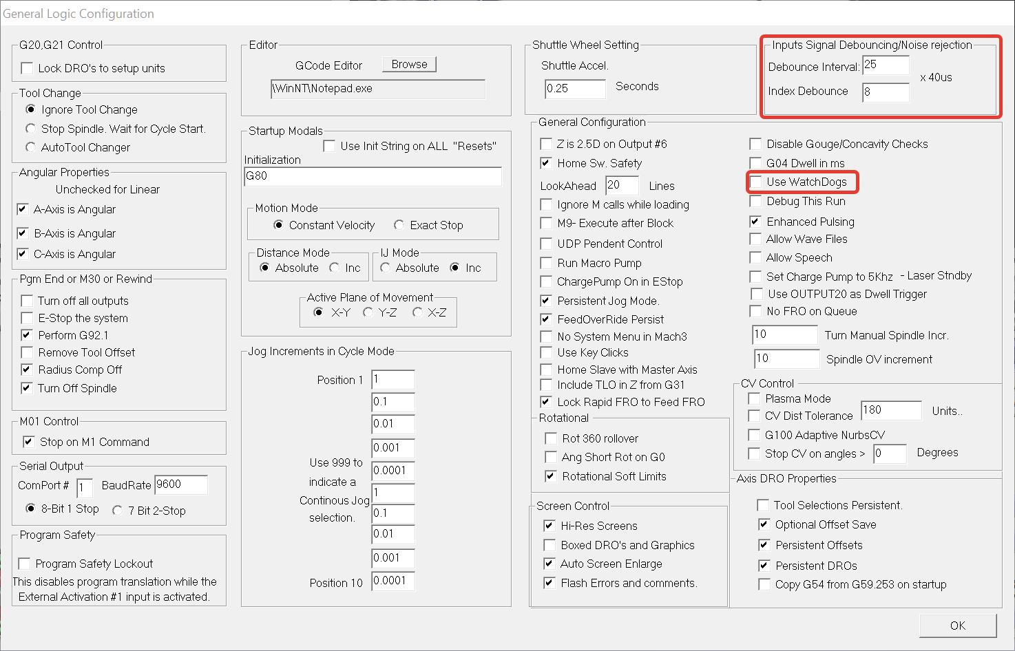

Проблема однозначно в помехах. Но это все, что я могу сказать по такому описанию.
Не представляя, что как где подключено я не могу дать советов по путям передачи помех.
Возможно, какие-то провода слишком длинные. Возможно проложены в неудачном соседстве. Возможно, что-то не так с питанием.
Конкретно со степмастером лучше использовать кнопку, как нормально разомкнутую.
Может помочь подключение к общему заземлению, или просто соединение проводом корпуса компьютера и корпуса электроники станка, и, возможно, самого станка.
Если управляет mach3, то можно настроить фильтрацию входящих сигналов.
2019-05-04_16-08-06.png (4870 просмотров) <a class='original' href='./download/file.php?id=181605&mode=view' target=_blank>Загрузить оригинал (57.5 КБ)</a>

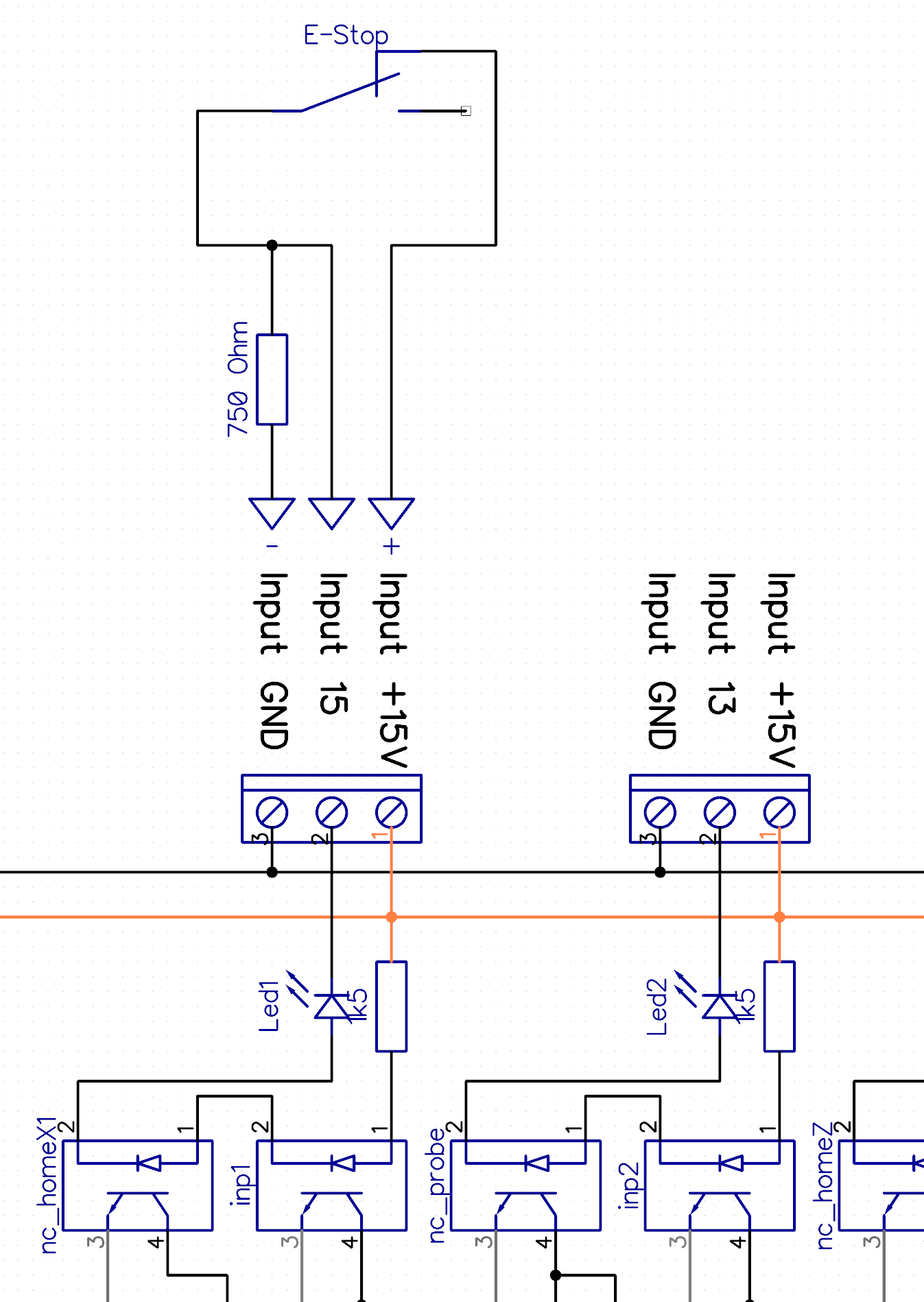

схема.jpg (4785 просмотров) <a class='original' href='./download/file.php?id=181689&mode=view' target=_blank>Загрузить оригинал (305.32 КБ)</a>
Люди выкладывавшие свои схемы подключения и которые я видел на форумах, не использовали ничего кроме двух пар проводов степ\дир.

Т.е. глюки есть даже когда Estop настроен как нормально разомкнутый, и все пять клемм отключены от разъемов входов на степмастере?
Kastor писал(а):Е стоп можно было бы сделать на замыкание, если бы концевики не глючили
Не понимаю, как это вообще связано, и если глючат концевики, то нужно разбираться с концевиками, а не Estop инвертировать.
Если очень хочется нормально замкнутый Estop - можно сделать как на приведенной схеме. Ну это если совсем скучно.

Kastor писал(а):Нашел электроника, он глянул схемы, и указал на одну особенность.
Тут нужно конкретное расположение всех проводов смотреть. ПО схеме этого не увидеть. По схеме можно увидеть только грубые нарушений, например, если к блоку питания платы еще что-то подключено. Или если заземлено что-то из слаботочных цепей.
Kastor писал(а):Он сказал что у сервы цифровая (пин 1 обведено красным кружком) и силовая земли (обведена черным кружком, соединена с корпусом разъема и идет на экран провода) разделены, и что нужно на GND степмастера подключить 1 пин цифровой GND сервы
Скорее всего правильно сказал.
Kastor писал(а):Вопрос, можно ли так подключаться к плате степпмастер? Или нельзя?
Не знаю. Нужно смотреть, что это за клеммы в инструкции к серве. Может быть где-то схема есть. На картинке не схема. И не дает понимания, что это за входы/выходы.

Добрый день. Спасибо всем за советы. Отвечу без цитат ответов с указанием на возможные ошибки:
Проблему нашел, но моих навыков не достаточно чтобы понять где связь.
Сначало напишу как подключено: вся электроника силовая имеющая заземление отдельным проводом, заземлена на клему заземления в шкафе, вся земля с корпусов, соответственно заземлена через сам шкаф. к шкафу подходит фаза (серву так же скидывал на другую фазу)
Вся логика (провода энкодеров, экранов проводов) выведена на отдельную землю и объеденина с общей землей уже в отдельном шкафу.
Е стоп срабатывал даже на замыкание, тоесть я отключал от платы управления все провода (концевики, все управляющие сигналы других драйверов), отключал сами драйвера, так чтобы осталась только плата управления и серва, в итоге естоп все равно срабатывал при включении сервы, хотя даже провода е стоп к плате не подключены. При пристальном наблюдении, оказалось что срабатывает не только е стоп, но и концевики. Просто я этого не замечал, так как они у меня только как датчики хоум. Все это сопровождалось помехами на экране монитора. Земли станка, ПК и шкафа я так же объединял отдельно, для проверки. Помехи пропадали только при отключении провода степ дир сервы от платы степп мастер, хотя все управляющие провода у меня в шкафу так же экранированы.
В итоге, я заменил кабеля шаговых двигателей на экранированые и подключил их экраны на землю, после чего естоп перестал срабатывать, помехи с монитора практически ушли, (но все равно срабатывает раз в несколько минут) При отключении экрана шаговых двигателей от земли, срабатывание естоп не заставляет себя ждать. Что самое интересное, так это то, что даже не подключеные провода шаговых двигателей (ни к моторам ни к электронике), подкидывают такую свинью. Такое ощущение, что провода шаговых двигателей работают как антены, передавая помехи в нутрь шкафа и на плату, из за чего начинает глючить электроника, других доводов у меня нет.
После подключения первого пина цифровой земли с разъема сервы на GND step dir степмастера, е стоп перестает срабатывать полностью, помехи на экране так же проподают полностью (на глаз уже не различить). При чем если подключить только цифровую землю первого пина, и не заземлить провода шаговиков (даже вообще не подключеных), проблема так же не уходит, то есть обязательно оба условия. Пока проверяю работу , посмотрю как будет работать.
Что касается глючного концевика, оказалось что его провод не экранирован, и при снятии концевика со станка вместе с проводом (3 метра) глюк с ним пропадает (ошибочное срабатывание). Красная лампочка перестает мигать при проведении всех выше описаных действий по заземлению проводов шаговых.

На счет фильтрации входных сигналов в программе, я так понимаю, что включение фильтрации по моему совету вообще никак не влияет на происходящее? Ну это я делаю такой вывод из слов "Перепробовал все, не помогло ничего." Это очень странно. Должны были быть изменения.

Да, фильтр в маче ковырял, не помогло. Логика это я подхватил от знакомого электронщика, прицепилось ) извиняюсь если ввел в заблуждение.
