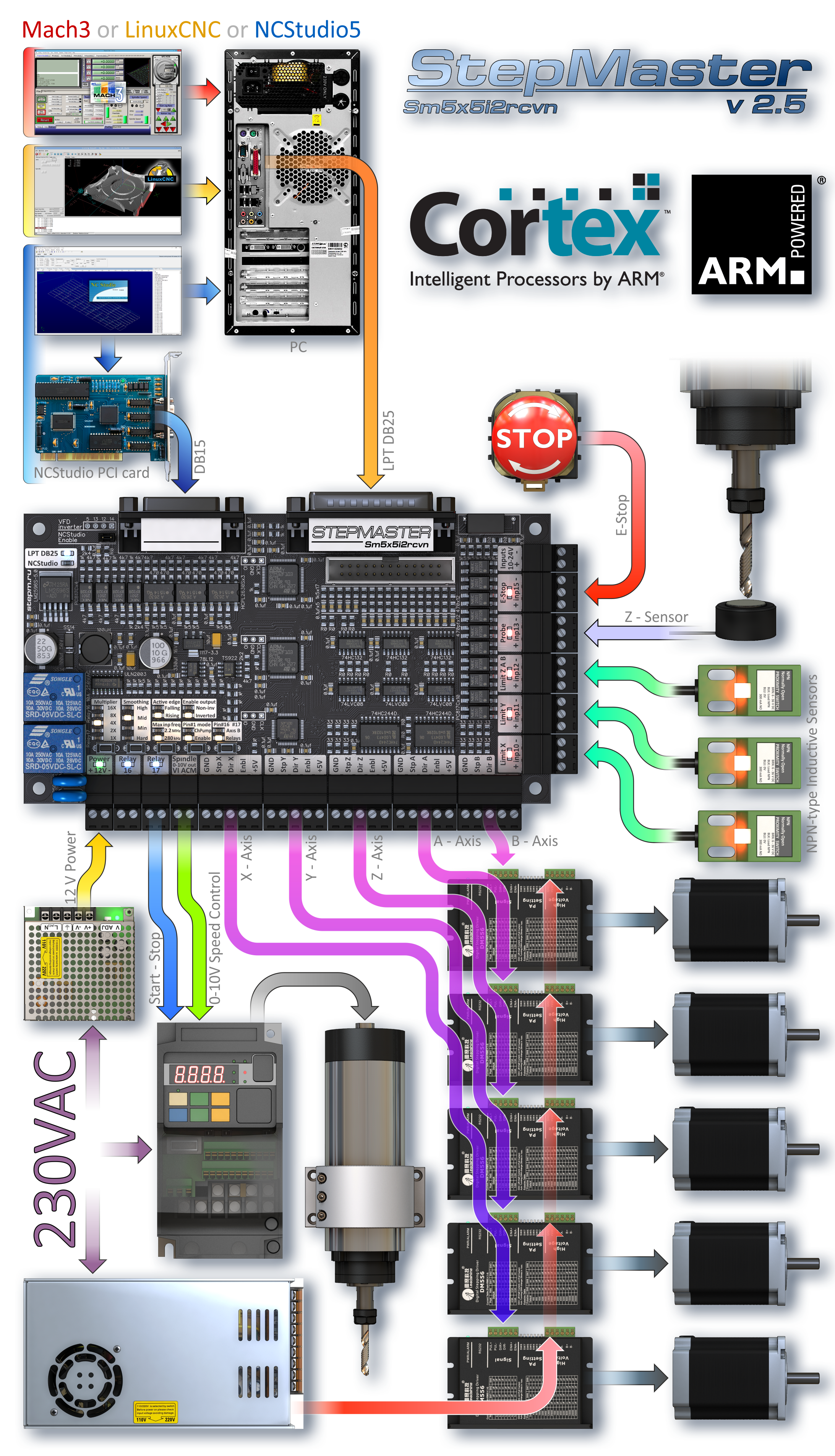

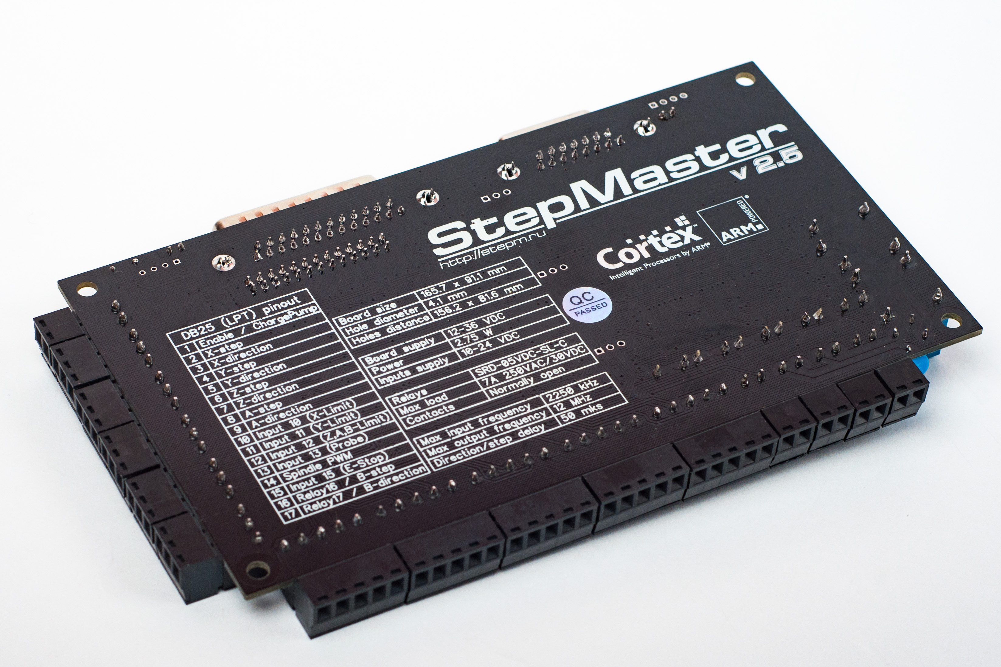

StepMaster ver 2.5
StepMaster ver 2.5
sm25_3d_100.jpg (67747 просмотров) <a class='original' href='./download/file.php?id=82559&mode=view' target=_blank>Загрузить оригинал (1.26 МБ)</a>
sm25_3d2_top_100.jpg (67633 просмотра) <a class='original' href='./download/file.php?id=82589&mode=view' target=_blank>Загрузить оригинал (1.35 МБ)</a>
sm25leds.jpg (67720 просмотров) <a class='original' href='./download/file.php?id=82561&mode=view' target=_blank>Загрузить оригинал (824.64 КБ)</a>
DSC_0068.jpg (67757 просмотров) <a class='original' href='./download/file.php?id=82556&mode=view' target=_blank>Загрузить оригинал (1.2 МБ)</a>
DSC_0056.jpg (67757 просмотров) <a class='original' href='./download/file.php?id=82555&mode=view' target=_blank>Загрузить оригинал (1.41 МБ)</a>
DSC_0092.jpg (67757 просмотров) <a class='original' href='./download/file.php?id=82557&mode=view' target=_blank>Загрузить оригинал (1.73 МБ)</a>
SDIM0019.jpg (67757 просмотров) <a class='original' href='./download/file.php?id=82558&mode=view' target=_blank>Загрузить оригинал (1000.52 КБ)</a>
schematic.png (65745 просмотров) <a class='original' href='./download/file.php?id=100041&mode=view' target=_blank>Загрузить оригинал (5.59 МБ)</a>
Сайт: http://stepm.ru/
Документация: http://stepm.ru/SMv25.pdf

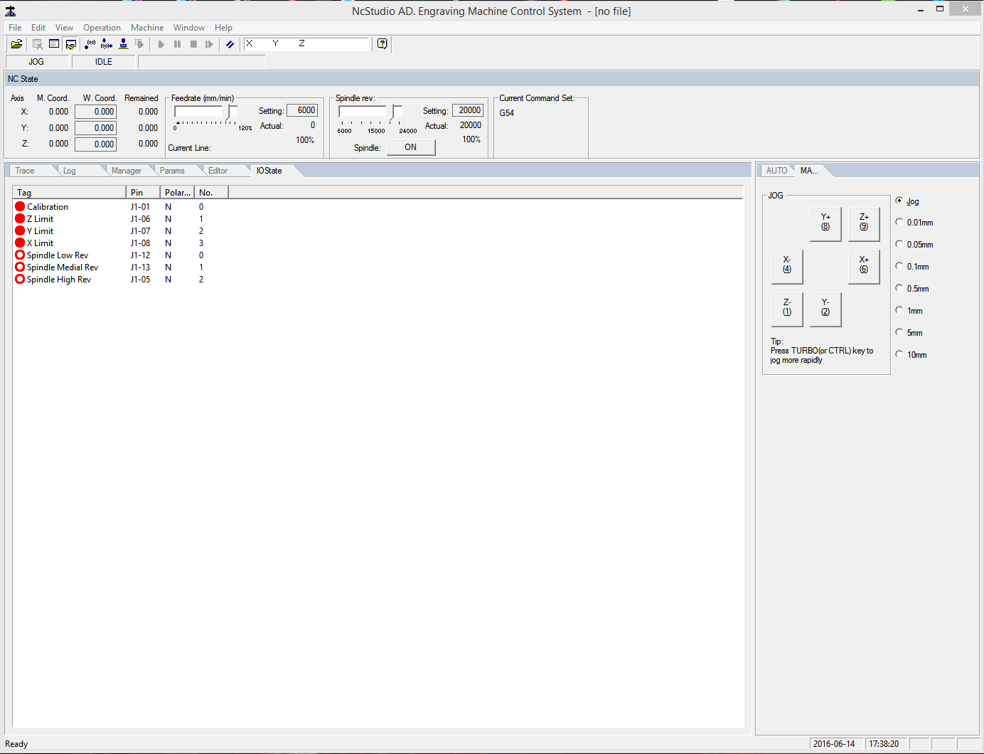

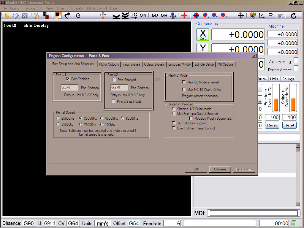

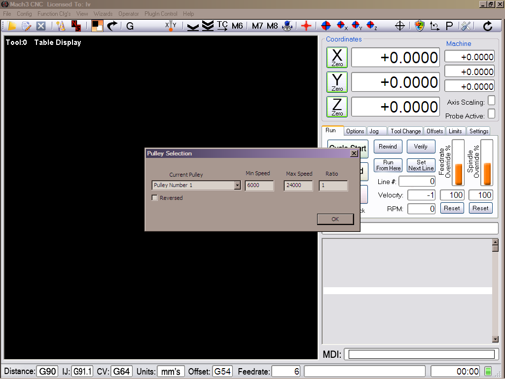

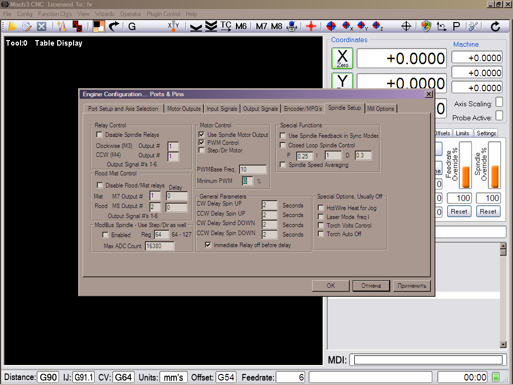

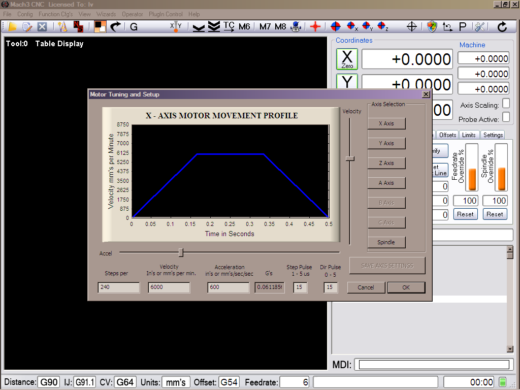

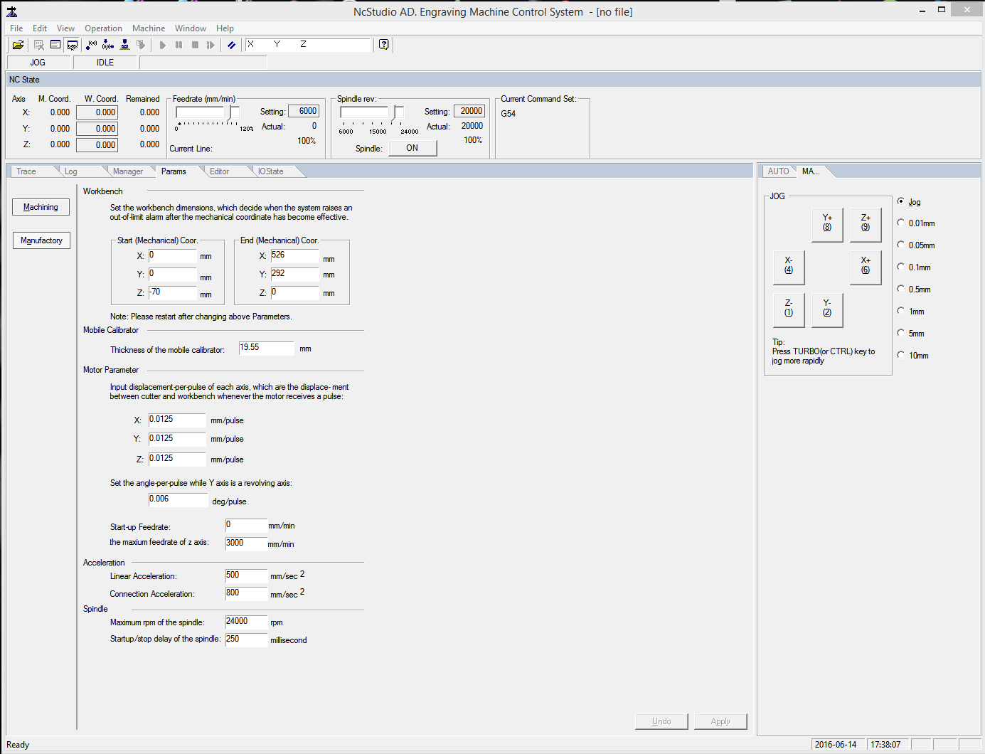

Хорошо бы в документацию добавить скриншоты настройки программ управления (Mach3, NCStudio, LinuxCNC).
Если есть правильно настроенная программа, работающая с черной платой - мне бы очень пригодились скриншоты настроек для документации.
Сообщения: 2893
Re: StepMaster ver 2.5

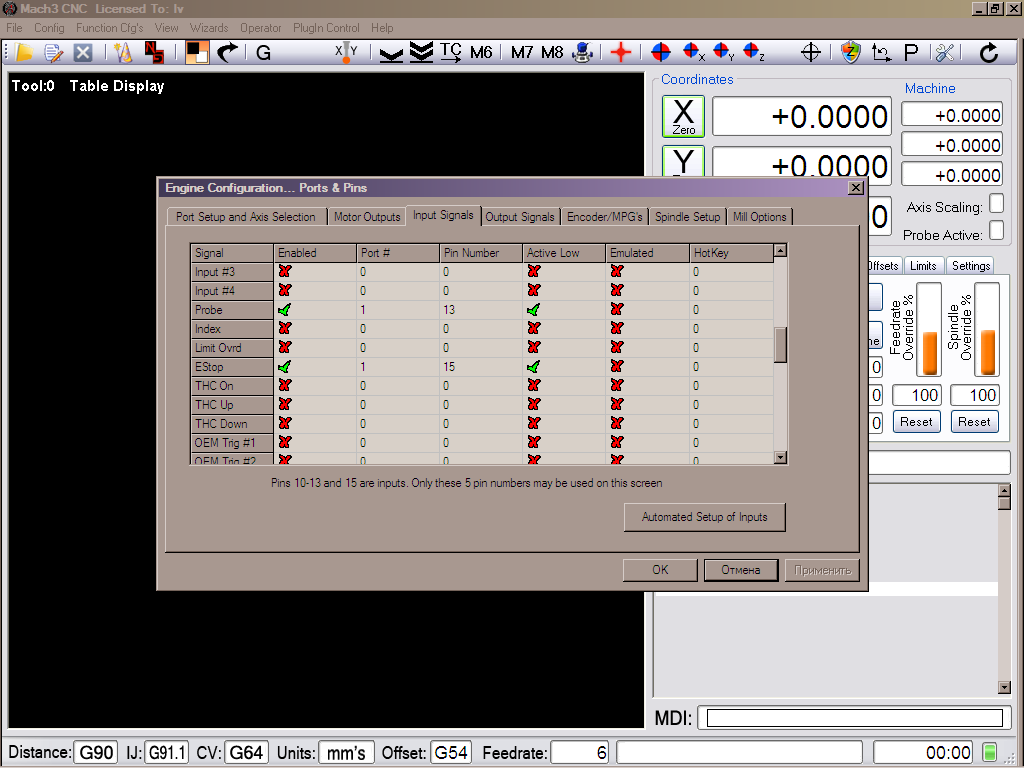

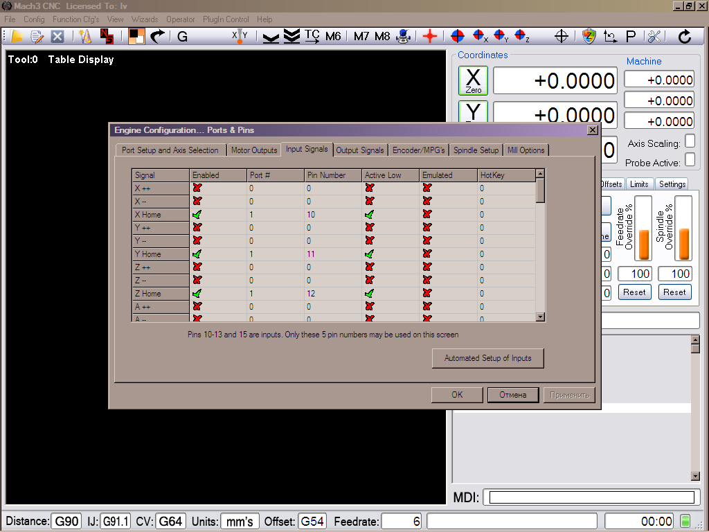

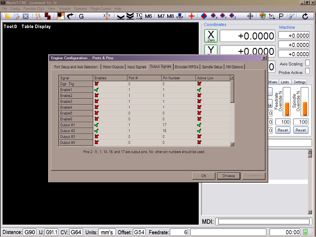

Mach3
Screenshot - 01.05.2016 , 14_51_57.png (67876 просмотров) <a class='original' href='./download/file.php?id=82520&mode=view' target=_blank>Загрузить оригинал (74.46 КБ)</a>
Screenshot - 01.05.2016 , 14_52_05.png (67876 просмотров) <a class='original' href='./download/file.php?id=82521&mode=view' target=_blank>Загрузить оригинал (69.43 КБ)</a>
Screenshot - 01.05.2016 , 14_52_14.png (67876 просмотров) <a class='original' href='./download/file.php?id=82522&mode=view' target=_blank>Загрузить оригинал (72.11 КБ)</a>
Screenshot - 01.05.2016 , 14_52_27.png (67876 просмотров) <a class='original' href='./download/file.php?id=82523&mode=view' target=_blank>Загрузить оригинал (73.07 КБ)</a>
Screenshot - 01.05.2016 , 14_52_39.png (67876 просмотров) <a class='original' href='./download/file.php?id=82524&mode=view' target=_blank>Загрузить оригинал (70.7 КБ)</a>
Screenshot - 01.05.2016 , 14_52_46.png (67876 просмотров) <a class='original' href='./download/file.php?id=82525&mode=view' target=_blank>Загрузить оригинал (83.04 КБ)</a>
Screenshot - 01.05.2016 , 14_53_03.png (67876 просмотров) <a class='original' href='./download/file.php?id=82526&mode=view' target=_blank>Загрузить оригинал (71.62 КБ)</a>
Screenshot - 01.05.2016 , 14_53_59.png (67876 просмотров) <a class='original' href='./download/file.php?id=82527&mode=view' target=_blank>Загрузить оригинал (81.3 КБ)</a>
Screenshot - 01.05.2016 , 14_55_37.png (67876 просмотров) <a class='original' href='./download/file.php?id=82533&mode=view' target=_blank>Загрузить оригинал (62.52 КБ)</a>

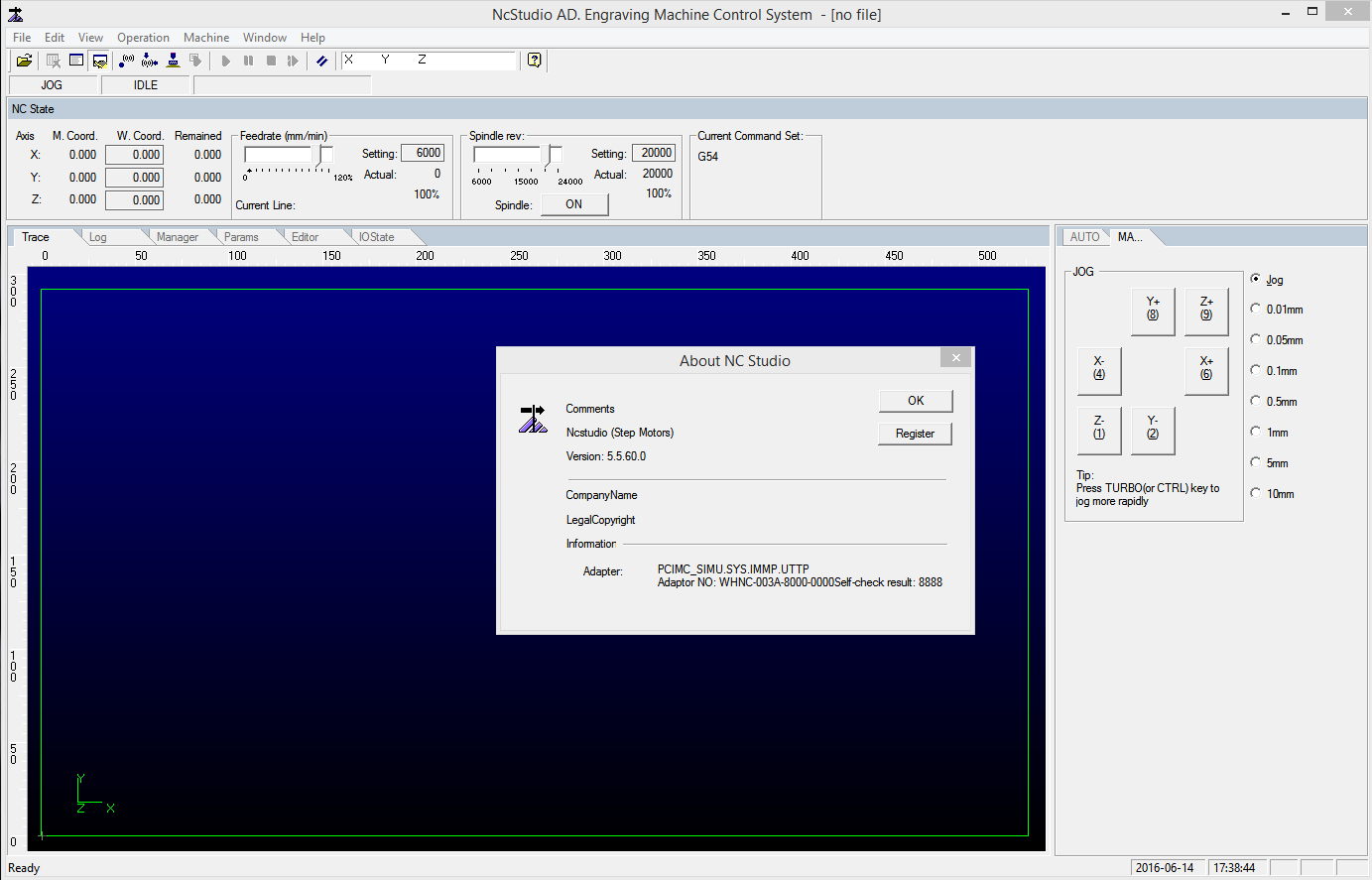

Ncstudio 5.5.60
Screenshot - 14.06.2016 , 17_39_02.png (67868 просмотров) <a class='original' href='./download/file.php?id=82538&mode=view' target=_blank>Загрузить оригинал (54.66 КБ)</a>
Screenshot - 14.06.2016 , 17_37_44.png (67868 просмотров) <a class='original' href='./download/file.php?id=82535&mode=view' target=_blank>Загрузить оригинал (74.8 КБ)</a>
Screenshot - 14.06.2016 , 17_38_14.png (67868 просмотров) <a class='original' href='./download/file.php?id=82536&mode=view' target=_blank>Загрузить оригинал (71.59 КБ)</a>
Screenshot - 14.06.2016 , 17_38_30.png (67868 просмотров) <a class='original' href='./download/file.php?id=82537&mode=view' target=_blank>Загрузить оригинал (50.53 КБ)</a>
shalek, большое Спасибо!
А какие у тебя подключены датчики (PNP/NPN, NO/NC) и какая кнопка E-Stop (нормально замкнутая/разомкнутая)?
Сообщения: 2893
michael-yurov писал(а):shalek, большое Спасибо!
Датчики NPN (зеленые китайские)
Вместо кнопки выключатель, но я им практически не пользуюсь. Иногда вначале резки. Вдруг что не так, то держу на ней палец.
А вот кнопка есть нормально замкнутая. Можно инвертировать в настройках

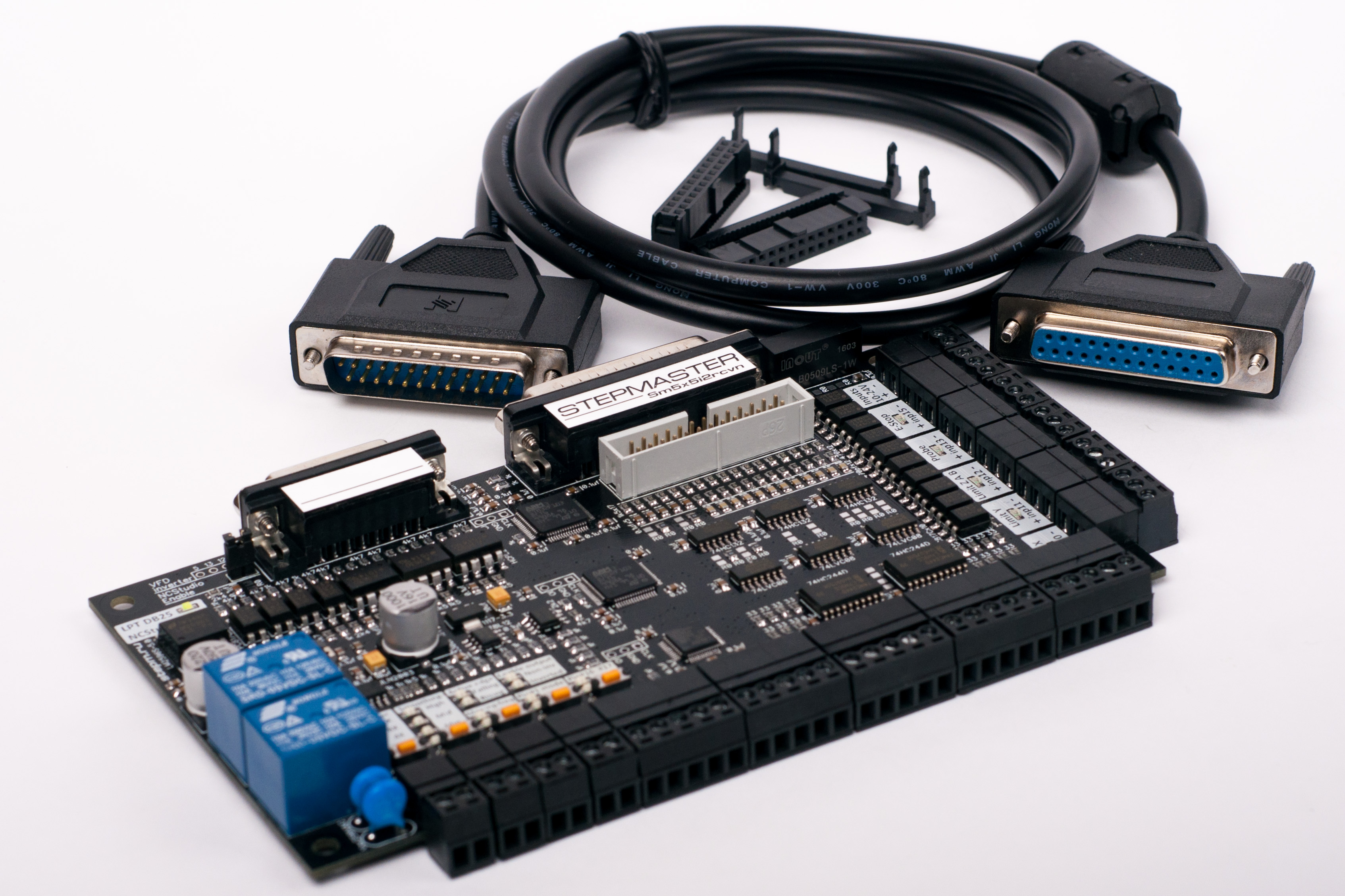

Михаил, это Ваша плата?) Ну, разработка?)
Посоветуйте к ней драйвера на движки. Буду очень благодарен! Самые дешёвые только) Но чтоб шаги не пропускали)
Увидел e-mail, Вы крутой)
Рад находиться здесь)

Михаил, скажите пожалуйста, Вы за пределы России высылаете? Мне бы в Украину... А то, посоветовали Ваш контроллер (я на Kflop засматривался, если честно). почитал Ваши сообщения и впечатлился в общем. У меня Лидшайны AM882h, и моторы NEMA23 (дешевые китайские).
GhOsTPTZ писал(а):Михаил, это Ваша плата?) Ну, разработка?)
Моя.
GhOsTPTZ писал(а):Посоветуйте к ней драйвера на движки. Буду очень благодарен! Самые дешёвые только) Но чтоб шаги не пропускали)
Смотря какие моторы, и какой станок.
Самые популярные драйверы из недорогих - это Leadshine M542 http://ru.aliexpress.com/item/LeadShine ... 9dfc688fa8
и их клоны: http://ru.aliexpress.com/item/Free-ship ... 6dc1f66692
подойдут для большинства моторов NEMA23 длиной до 76 мм.
Есть поприличнее - Leadshine DM542. Есть еще приличнее.
phoenixzp писал(а):Михаил, скажите пожалуйста, Вы за пределы России высылаете? Мне бы в Украину...
Высылаю.
Вчера отправил пару международных. Одну в Белоруссию, вторую в Украину.
phoenixzp писал(а):А то, посоветовали Ваш контроллер
Железяки, конечно, принципиально разные.
И Килофлоп - это полноценный контроллер со своим ПО, а у меня все же функционал интерфейсной платы.
Но если не стоит задачи управления большим количеством осей, и нет необходимости заводить обратную связь - то с моей платой намного проще справиться.
Если станок с тремя моторами - то я бы рекомендовал использовать StepMaster с дешевой NCStudio. Мой станок так и работает (NCStudio v5 + StepMaster).
phoenixzp писал(а):я на Kflop засматривался, если честно
У меня раньше был Килофлоп. Но мне достаточно трех осей, и я его продал.
Тут как в рекламе про стиральный порошок - «Если нет разницы - зачем платить больше?»
Если сравнить скорости и ускорения стабильной работы станка с Килофлоп и StepMaster - заметной разницы не будет.
Разница только в функционале, ну и в том, что при работе от mach3 или LinuxCNC нужно будет использовать LPT порт.

michael-yurov писал(а):Если станок с тремя моторами - то я бы рекомендовал использовать StepMaster с дешевой NCStudio. Мой станок так и работает (NCStudio v5 + StepMaster).
У меня мотор с 4-мя двигателями. На длинной оси двигатели спаренные.
http://www.cnc-club.ru/forum/viewtopic. ... 27#p282927 Тут сам станок.
Можно ли им управлять с помощью Вашей платы?
phoenixzp писал(а): У меня станок с 4-мя двигателями. На длинной оси двигатели спаренные.
Если с моей платой - то тогда управлять через Mach3 или LinuxCNC. В этом случае можно будет выравнивать портал по датчикам.
С NCStudio по простому так не сделать.
GhOsTPTZ писал(а):К движкам подойдут же драйвера Leadshine?
Да, конечно. И те клоны, что подешевле - тоже подойдут.
Если задаться целью и порыться - может быть и еще дешевле получится найти что-то неплохое.
Вообще разница в работе предложенных мной драйверов http://www.cnc-club.ru/forum/viewtopic. ... 74#p283156 и, например, tb6560 - существенная. Хотя, не все пользователи от таких драйверов в восторге. Многие предпочитают "цифровые".
GhOsTPTZ писал(а):Можно использовать без NCStudio? На встроенном ltp порте в компе?
Да, конечно, для этого и придумано.
Со СтепМастром станки от LPT работают намного более надежно.
Как я понял у тебя на станке/станках коллекторные шпиндели? Вот с этим может быть проблема. Особенно, если они питаются от одного блока с драйверами.
Если что-то подключить неправильно - могут возникнуть проблемы из за помех, т.к. коллекторный шпиндель - это отличный генератор помех.
