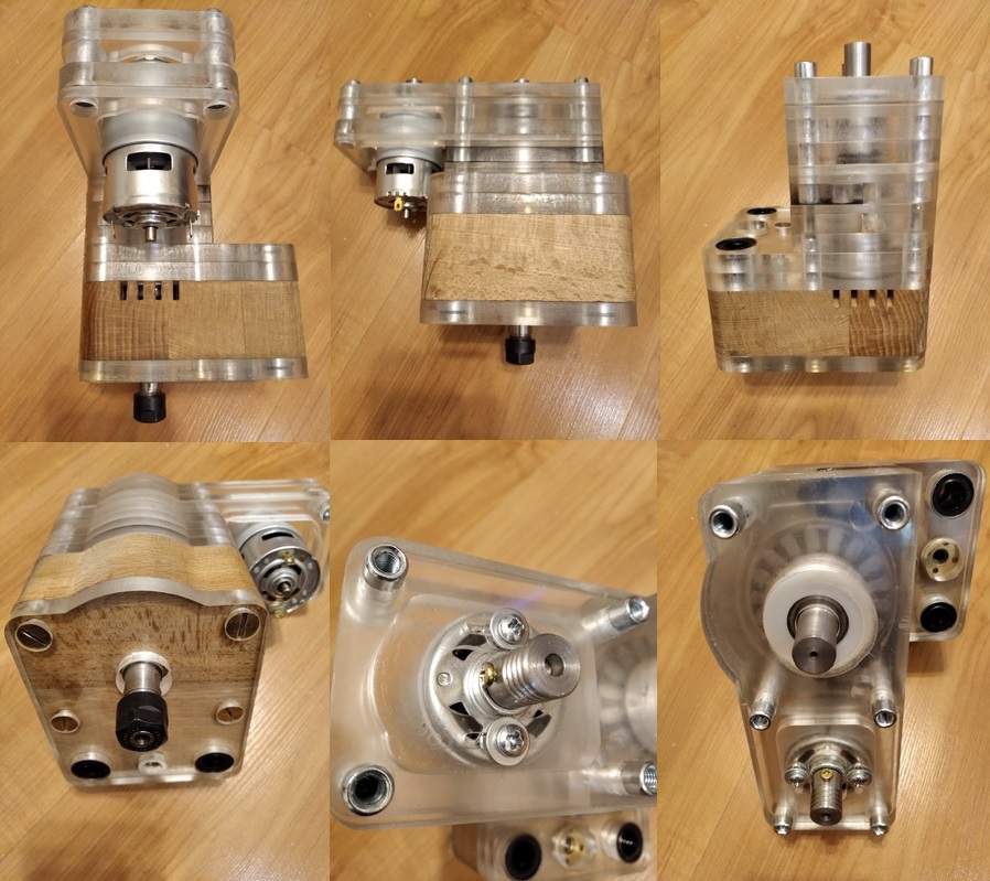

Для надежности и чтоб устранить даже минимальный люфт)
sparklord писал(а):Нужно сделать вентиляционные отверстия. Греется ротор с патроном. 775 мотор может стронуть шпиндель только на отметке 800 оборотов.
Может дело не в вентиляции, а в перекосе или перенапряженном состоянии подшипников?
Да, тугой опорный подшипник. Перетачиваю сейчас часть блока, вент отверстия все равно будут не лишними.
sparklord писал(а):На 800 оборотов выровнял дюралевый столик с шагом по z -0.5 мм без проблем.
Тремя постами выше было написано "0.05 мм" Так 0.5 или 0.05?
И 800 об/мин что-то очень низкая скорость...
Угу, рискнул на 0.5 и результат на фото. Не знаю сколько точно оборотов но ползунок в управляющей программе Grbl стоял на 800) С новым подшипником попробую раскрутить на максимум.
Позднее:
Переделал узел шпинделя, подшипники не клинят, стал раскручиваться с 900 оборотов, ползунком добавляю до 1000 по слуху и на глаз, вращение ускоряется, но с 1000 не стартует. Натяжение ремня менял по всякому. Думаю, как обмануть - может поставить регулятор оборотов и добавлять вручную после пуска программы? Мотор запитан от платы Grbl
Станок весит 13.4 кг.

Конструкция блока шпинделя (3414 просмотров) <a class='original' href='./download/file.php?id=181569&mode=view' target=_blank>Загрузить оригинал (240.04 КБ)</a>

Немного упустил нить повествования.. А зачем такая сложная конструкция? Почему нельзя было поставить шпиндель 775й напрямую? Зачем он раскручивает некоторую переходную штуку, насколько она сама тяжелая, что это?..

igor_kovchegin писал(а):Почему нельзя было поставить шпиндель 775й напрямую?
Назвать шпинделем 775 можно лишь с большой натяжкой.
Главная его проблема - люфт и биения патрона.
Кроме того, его вал диаметром 5мм имеет неприятную особенность прогибаться под нагрузкой.
Проведенными замерами определено, что даже давление пальцем на фрезу перпендикулярно её оси вызывает отклонение на десятые доли.
Так вот, если указанные проблемы несовместимы с задачами пользователя станка - ищутся другие варианты.
На нашем форуме есть умельцы, успешно использующие ременную передачу для привода шпинделя 1310.
Они получают удовлетворительные результаты обработки даже металлов.
igor_kovchegin писал(а):Отдельных моторчиков мощностью хотя бы 500Вт и скоростью 24000 не существует
1. Мощность 500Вт совершенно излишняя для нашего станка. Его жесткость и даже вес не позволят обрабатывать металлы на высоких скоростях подачи. Мной определено, что мощности 250 Вт станку хватает за глаза.
2. В продаже огромное количество высокооборотистых бесщеточных моторов, например, для RC моделей. И в интернете большое число публикаций об использовании этих моторов в качестве приводов для шпинделей.

У 775 мотора есть и другая проблема - он очень медленный.. И передачей вращения на толстую ось с патроном этого не улучшить...
Моторчики для RC моделей совсем слабые (хотя может я плохо искал..) + будет еще потеря мощности на ремне... И все же я сомневаюсь, что через ремень можно хотя бы 12тыс оборотов передавать долго временно... К тому же вопрос цены открыт.. Не понимаю, какая выгода в таких сложных конструкциях..
