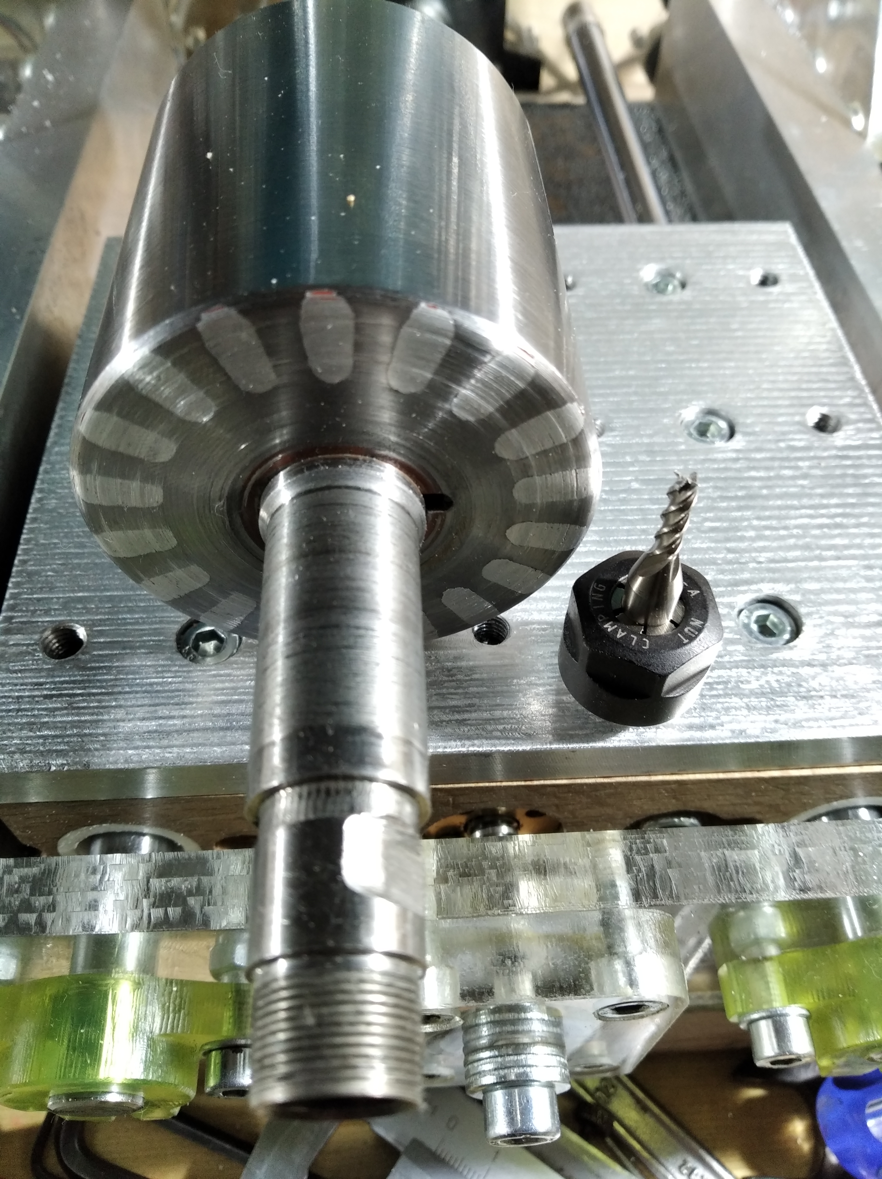

sparklord писал(а):Нужно сделать вентиляционные отверстия. Греется ротор с патроном. 775 мотор может стронуть шпиндель только на отметке 800 оборотов.
Может дело не в вентиляции, а в перекосе или перенапряженном состоянии подшипников?
Да, тугой опорный подшипник. Перетачиваю сейчас часть блока, вент отверстия все равно будут не лишними.
sparklord писал(а):На 800 оборотов выровнял дюралевый столик с шагом по z -0.5 мм без проблем.
Тремя постами выше было написано "0.05 мм" Так 0.5 или 0.05?
И 800 об/мин что-то очень низкая скорость...
Угу, рискнул на 0.5 и результат на фото. Не знаю сколько точно оборотов но ползунок в управляющей программе Grbl стоял на 800) С новым подшипником попробую раскрутить на максимум.
Позднее:
Переделал узел шпинделя, подшипники не клинят, стал раскручиваться с 900 оборотов, ползунком добавляю до 1000 по слуху и на глаз, вращение ускоряется, но с 1000 не стартует. Натяжение ремня менял по всякому. Думаю, как обмануть - может поставить регулятор оборотов и добавлять вручную после пуска программы? Мотор запитан от платы Grbl
Станок весит 13.4 кг.
столик  шаг 0.5 по z (3497 просмотров) <a class='original' href='./download/file.php?id=181559&mode=view' target=_blank>Загрузить оригинал (68.78 КБ)</a>
столик шаг 0.5 по z
Вал с нарезанной резьбой гайку ER11 + фреза (3497 просмотров) <a class='original' href='./download/file.php?id=181560&mode=view' target=_blank>Загрузить оригинал (4.43 МБ)</a>
Конструкция блока шпинделя (3417 просмотров) <a class='original' href='./download/file.php?id=181569&mode=view' target=_blank>Загрузить оригинал (240.04 КБ)</a>

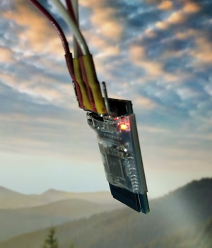

Сегодня перевел станок на bluetooth.Все сделал по инструкции с форума. Спасибо. Работает. В описании не указан один очевидный для профи пункт, но для рядового юзера может пригодиться - драйвера поставить не забыть на FT232 при подключении к компу - у меня не встали автоматом, и в голове промелькнула фраза "Шеф, усе пропало" когда не получил ответа на команду AT. Резисторы брал 10 kOm, и 4.7 kOm.

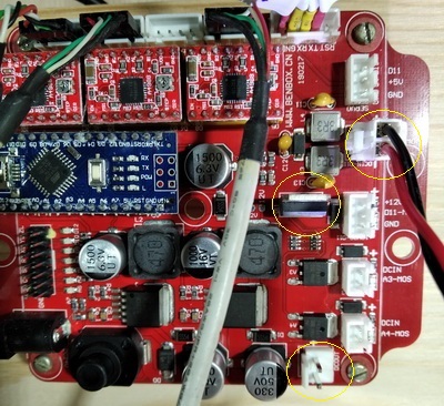

Позднее: Ура! Я спалил транзистор шпинделя P55NF06 (вскрытие показало КЗ) перепутал провода при подключении регулятора оборотов.

sparklord писал(а):Позднее: Ура! Я спалил транзистор шпинделя P55NF06 (вскрытие показало КЗ) перепутал провода при подключении регулятора оборотов.
Сочувствую.
А что за контроллер шпинделя?
Сочувствую.
Плата benbox. Мотор стал включаться сразу после подачи питания на плату и не реагировать на программное выключение, хотя шаговики нормально работают. Попробовал впаять что-то типа аналога транзистор IRFZ44V, но не помогло - мотор перестал запускаться на родном разъеме DcMos вообще. Переключал на разъем DcOut - стартует с подачей питания на плату. Заказал на Али родной P55NF06, надеюсь, что только он выгорел, а то в электронике я не силен(

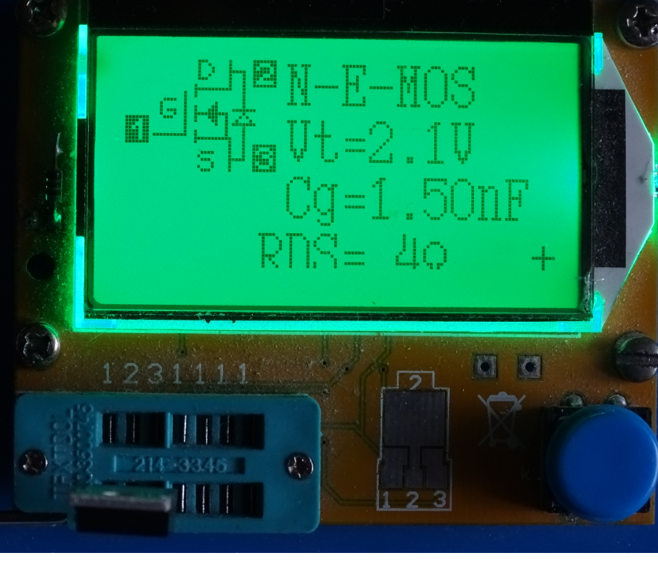

sparklord писал(а):Попробовал впаять что-то типа аналога транзистор IRFZ44V, но не помогло - мотор перестал запускаться на родном разъеме DcMos вообще.
Вообще-то, замена на IRFZ44V, - это полностью адекватное решение. И если оно не работает, то и родной транзистор, скорее всего, не заработает. Поэтому, начинайте искать решение проблемы не дожидаясь его.
Вы писали, что у родного транзистора КЗ. А между какими ножками? Если есть тестер, то интересно было-бы посмотреть, что происходит на Затворе транзистора (крайняя левая ножка на Вашем фото) при подаче команды на включение шпинделя. И включается ли шпиндель при закорачивании правой и центральной ножки транзистора? Может быть у Вас сгорел не только транзистор, но и дорожка на плате. Для транзистора предельным является 50 А, вполне достаточно, чтобы "подпалить" плату.

sparklord писал(а):Переключал на разъем DcOut - стартует с подачей питания на плату. Заказал на Али родной P55NF06, надеюсь, что только он выгорел, а то в электронике я не силен(
А какое назначение выводов у контроллера шпинделя?
У моего станка другой ардуино-шилд и на нем только один разъем для мотора. Он выдает напряжение, пропорциональное заданной скорости вращения.
Вам скорее всего придется подключить контроллер шпинделя как раз к тому разъему, что выводит напряжение питания станка сразу при включении. А оборотами шпинделя и его включением управлять через ШИМ (вывод D11 ардуино). Этот вывод есть на 3-хконтактном разъеме для TTL лазера.

sparklord писал(а):У родного КЗ между базой(3 ножкой) и эмиттером (2 средней ножкой) от перемены щупов между ними КЗ не меняется. Раз так закоротило, то шпиндель и включался сразу при подаче питания? Дорожки не осматривал, нужно просмотреть хорошенько. Спасибо. При включении шпинделя в программе на IRFZ44V слышен высокочастотный писк от платы, при выключении- исчезает.
Да, это пробой транзистора.
Вообще-то, этот транзистор MOSFET и у него нет ни базы, ни эмиттера ;)
STB55NF06
https://static.chipdip.ru/lib/021/DOC001021094.pdf
А IRFZ44V
https://static.chipdip.ru/lib/197/DOC000197063.pdf
Писк, скорее всего, связан недостаточным открытием IRFZ44V. Какой ток у Вас потребляет шпиндель? При подаче на затвор +5 В IRFZ44V должен обеспечивать ток около 11 А. А STB55NF06 около 20-и.
Самый простой ручной регулятор оборотов
Вам скорее всего придется подключить контроллер шпинделя как раз к тому разъему, что выводит напряжение питания станка сразу при включении. А оборотами шпинделя и его включением управлять через ШИМ (вывод D11 ардуино). Этот вывод есть на 3-хконтактном разъеме для TTL лазера.[/quote]
Для моего стартующего с "900" оборотов моторчика с ременной передачей может и лучше схема когда управление оборотами происходит не программно, а вручную, так- как не понял, как настроить плавный пуск через программу Candle

Писк, скорее всего, связан недостаточным открытием IRFZ44V. Какой ток у Вас потребляет шпиндель? При подаче на затвор +5 В IRFZ44V должен обеспечивать ток около 11 А. А STB55NF06 около 20-и.[/quote]
Я правильно понимаю, что моему 775 моторчику не хватает силы тока, чтобы запуститься с IRFZ44V? Сам блок питания платы станка на 24v и 5.62А.

sparklord писал(а): Я правильно понимаю, что моему 775 моторчику не хватает силы тока, чтобы запуститься с IRFZ44V? Сам блок питания платы станка на 24v и 5.62А.
Для 775-го тока должно хватать с запасом. А какое напряжение на двигателе и меняется ли оно при программной управлении оборотами шпинделя? Нет ли у Вас другого IRFZ44V? Те, что у меня, начинают открываться уже на 2,1 V. Он должен работать в таком режиме
IRFZ44V.png (3158 просмотров) <a class='original' href='./download/file.php?id=181665&mode=view' target=_blank>Загрузить оригинал (1.44 МБ)</a>

При 400 оборотах - 0.016v, при 800 об. - 0.033v на моторе. Программно меняю обороты ползунком в программе.
Есть еще 3 штучки IRFZ44V, попробую перепаять другой.
