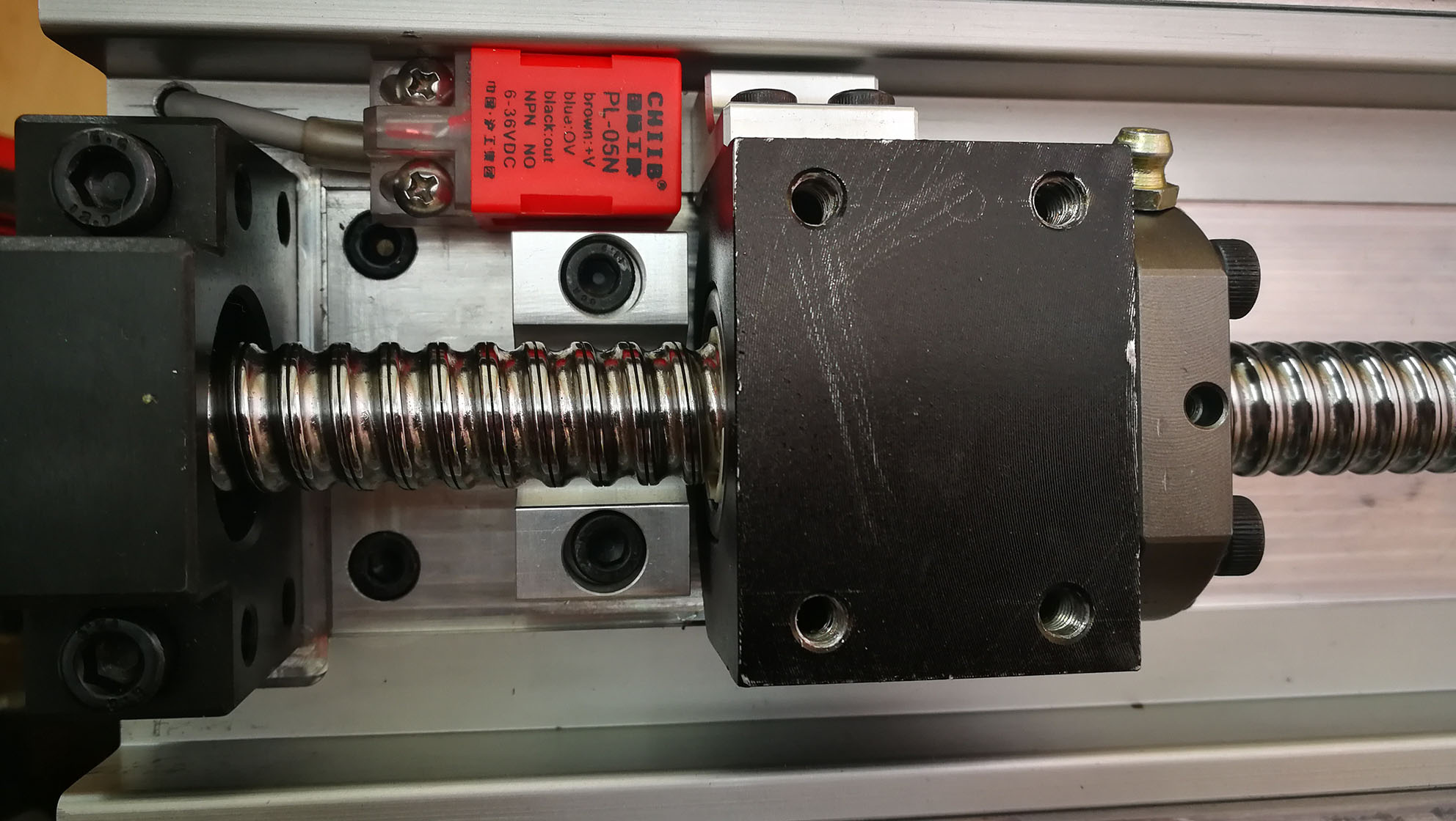

Изначально все оси планировал под двойную гайку ШВП. Так и осталась возможность. Упор убрать и можно ставить ее.
IMG_20190709_133123.jpg (87899 просмотров) <a class='original' href='./download/file.php?id=179888&mode=view' target=_blank>Загрузить оригинал (284.24 КБ)</a>
