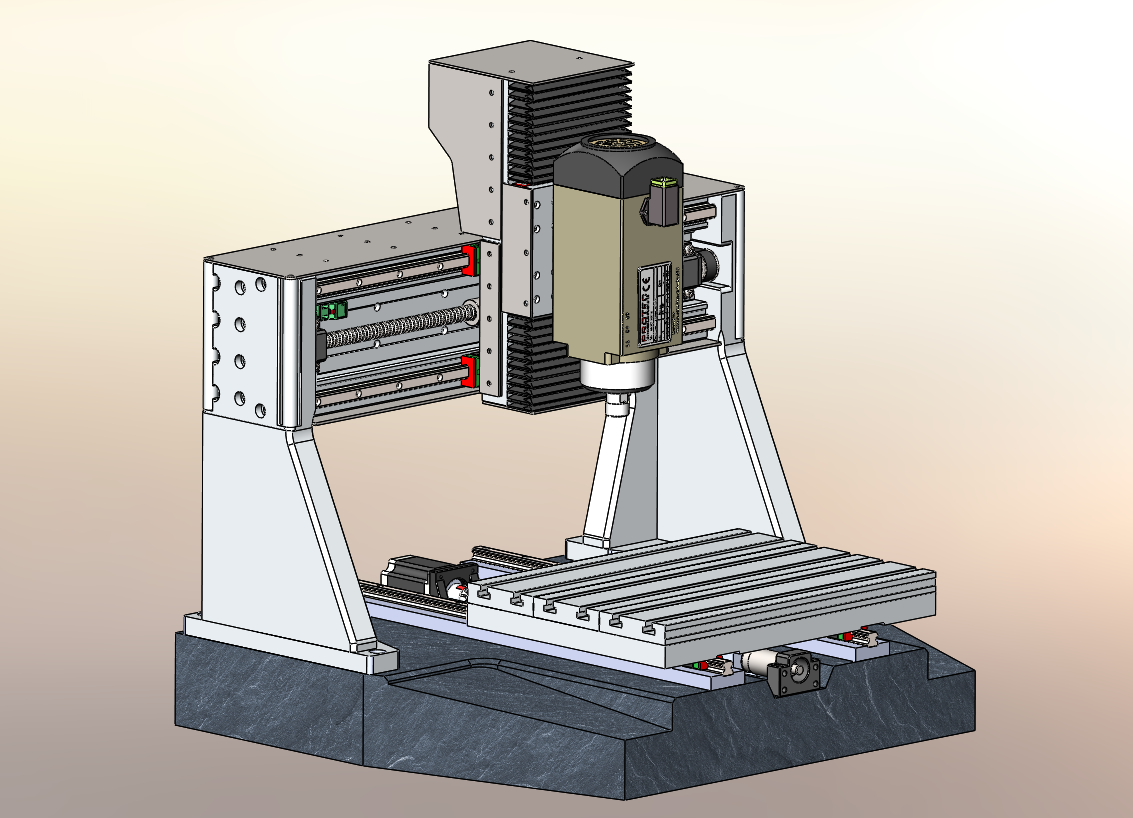

Описание станка, основные характеристики:Портальный с подвижным столом и станина из БЕТОНА!
Рабочее поле:;400x300x145
Обрабатываемые материалы:Мягкие (или типа того)
Чертежи, фото, видео станка:Смотрите по теме
Примеры изделий (фото): Наверное будут.
Вопросы:Пока нет. Но пожелания приветствуются. Безмен - обязательно.
Что пробовал:В принципе из алкоголя почти все. Самогон не приветствую.
Что получилось:Пока все как хотел.
Что не получилось:Стать долларовым миллионером
Ориентировочный бюджет:плюс минус тысячу долларов или по курсу белорусскими рублями!

Хорошее начинание. Бетон недорог, если уметь его готовить. Всякие пластификаторы есть в продаже. На крайняк, можно проконсультироваться у бетонщиков "как сделать максимально прочную смесь". Главное, чтоб после застывания, не потрескалась... Буду следить за темой. Интересно.
Re: Под кодовым именем "Бобр2"
Я могу ошибаться, но бетон не самый лучший выбор.
В роди бы то я ваш ролик смотрел, где вы бетонные кубики молотком лупите.
Я лично не проверял, как будет вести себя бетон при фрезеровке, но сомнения большие.
Он достаточно хрупкий в некоторых пропорциях.
Но если замесить верно, то может дать неплохие показатели. (но ждать придется не мало, пока бетон наберет свою прочность - 28 дней по учебнику)
Нужно узнать ту пропорцию, когда кувалдой фиг разобьешь. (и это без армирования)

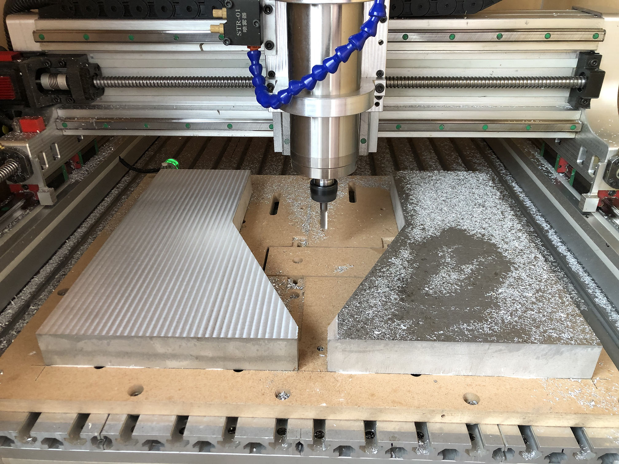

Вот немного попилил.
IMG_0149.jpg (87364 просмотра) <a class='original' href='./download/file.php?id=179886&sid=e321c3d2b35664cc1811cc73a2ebe6de&mode=view' target=_blank>Загрузить оригинал (614.1 КБ)</a>
IMG_0167.jpg (87364 просмотра) <a class='original' href='./download/file.php?id=179887&sid=e321c3d2b35664cc1811cc73a2ebe6de&mode=view' target=_blank>Загрузить оригинал (382.1 КБ)</a>
