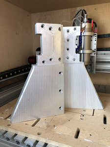

Вот немного попилил.
IMG_0149.jpg (87912 просмотров) <a class='original' href='./download/file.php?id=179886&mode=view' target=_blank>Загрузить оригинал (614.1 КБ)</a>
IMG_0167.jpg (87912 просмотров) <a class='original' href='./download/file.php?id=179887&mode=view' target=_blank>Загрузить оригинал (382.1 КБ)</a>

Изначально все оси планировал под двойную гайку ШВП. Так и осталась возможность. Упор убрать и можно ставить ее.

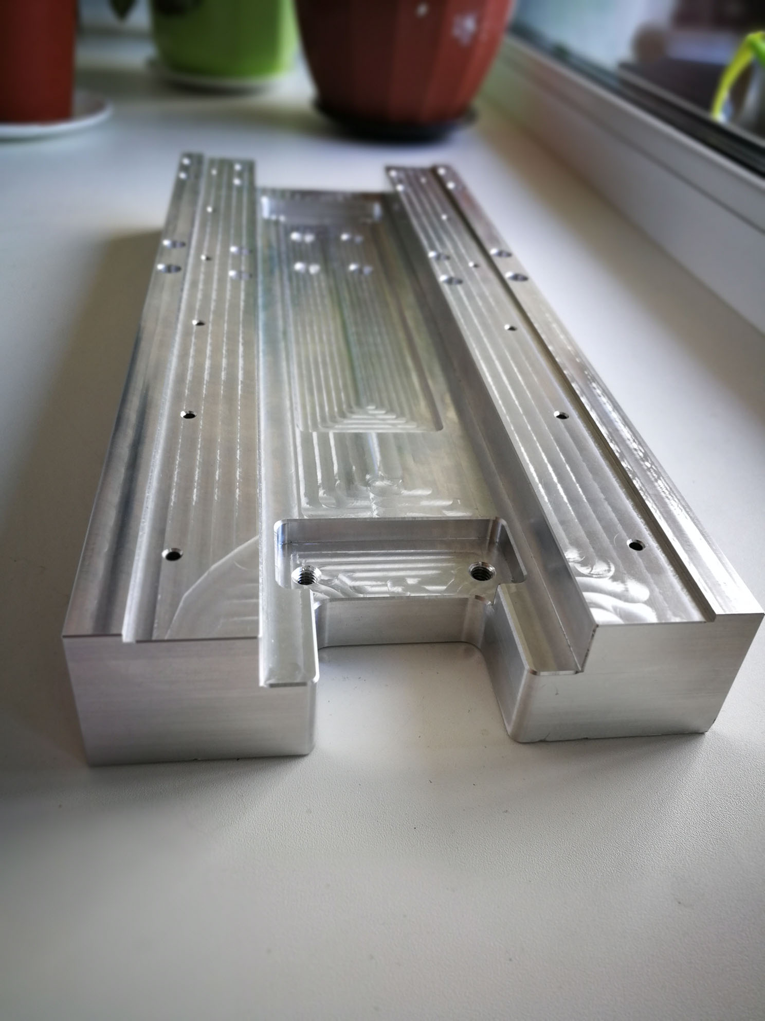

Плита оси Z:
IMG_20190317_151827.jpg (87899 просмотров) <a class='original' href='./download/file.php?id=179891&mode=view' target=_blank>Загрузить оригинал (342.34 КБ)</a>
IMG_20190317_151908.jpg (87899 просмотров) <a class='original' href='./download/file.php?id=179892&mode=view' target=_blank>Загрузить оригинал (263.6 КБ)</a>
