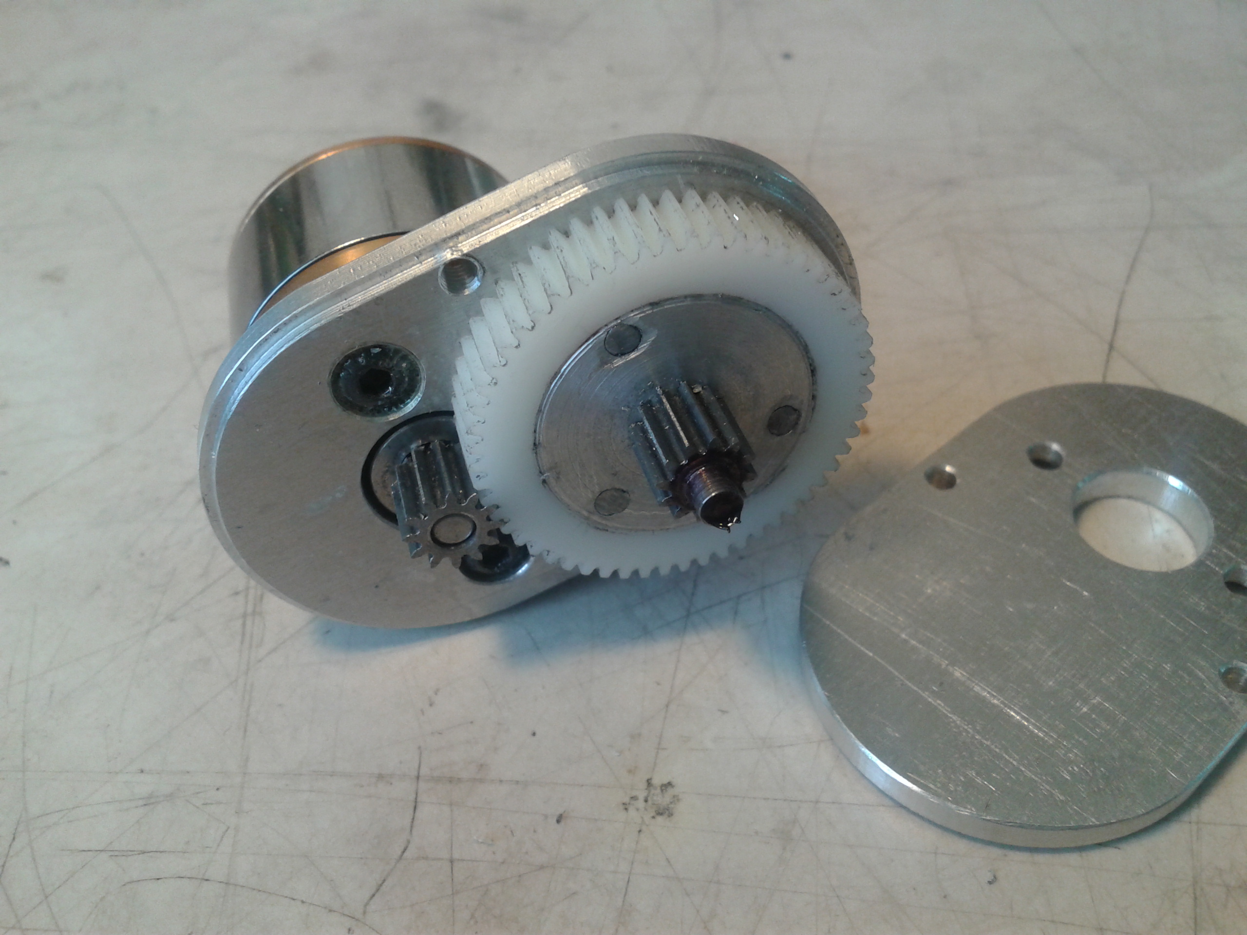

Пришлось делать редуктор новый на привод бабки изделия (на шлифовальный). Китайский умер (хотел написать - не приходя в сознание :hehehe: ),ну в общем самодельный лучше :good: Редукция примерно 1 к 21.77,в габаритах 50 на 33 на 21.Можно и меньше ,но в этот раз не стал изворачиваться.Одно позорное,что лень было искать или точить винты м2.5 с нормальной разделкой под шлиц.
на этот раз делал черновую и чистовую (18629 просмотров) <a class='original' href='./download/file.php?id=176557&mode=view' target=_blank>Загрузить оригинал (1.18 МБ)</a>
мач все равно люблю,потому как,<br /> всё остальное -непозволительная роскошь)) (18629 просмотров) <a class='original' href='./download/file.php?id=176558&mode=view' target=_blank>Загрузить оригинал (1.15 МБ)</a>
первая ступень, модуль 0.5       12 и 56 зубов (18629 просмотров) <a class='original' href='./download/file.php?id=176559&mode=view' target=_blank>Загрузить оригинал (1.06 МБ)</a>
вторая- такая же,левые шляпки м2.5 очень хороши<br /> от сглаза и порчи ,на зависть злопыхателям)) (18629 просмотров) <a class='original' href='./download/file.php?id=176560&mode=view' target=_blank>Загрузить оригинал (1.05 МБ)</a>
в сборе с позолотой,с этим моторчиком  <br />знаю сикока будет крутиться изделие (18629 просмотров) <a class='original' href='./download/file.php?id=176561&mode=view' target=_blank>Загрузить оригинал (1.03 МБ)</a>
