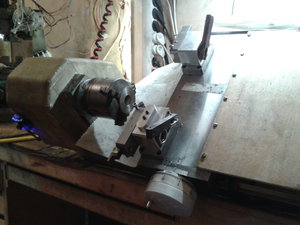

Поставил токарный под наклоном в 45 градусов и очень понравилось, больше стружки слетает (раньше была повсюду).
Фото-0750.jpg (20964 просмотра) <a class='original' href='./download/file.php?id=168660&mode=view' target=_blank>Загрузить оригинал (1.04 МБ)</a>
40х13 ,черновая и чистовая (20964 просмотра) <a class='original' href='./download/file.php?id=168661&mode=view' target=_blank>Загрузить оригинал (1.07 МБ)</a>
пока т16к6,в будущем перейдём на пластинки. (20964 просмотра) <a class='original' href='./download/file.php?id=168662&mode=view' target=_blank>Загрузить оригинал (1.08 МБ)</a>
