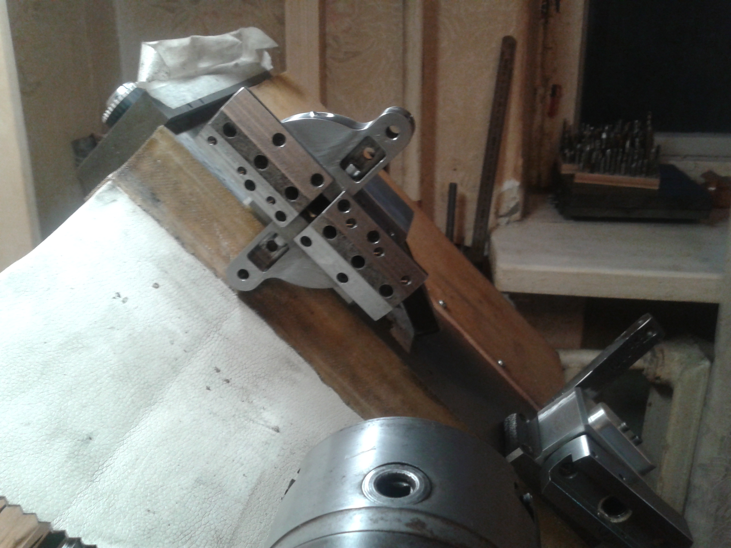

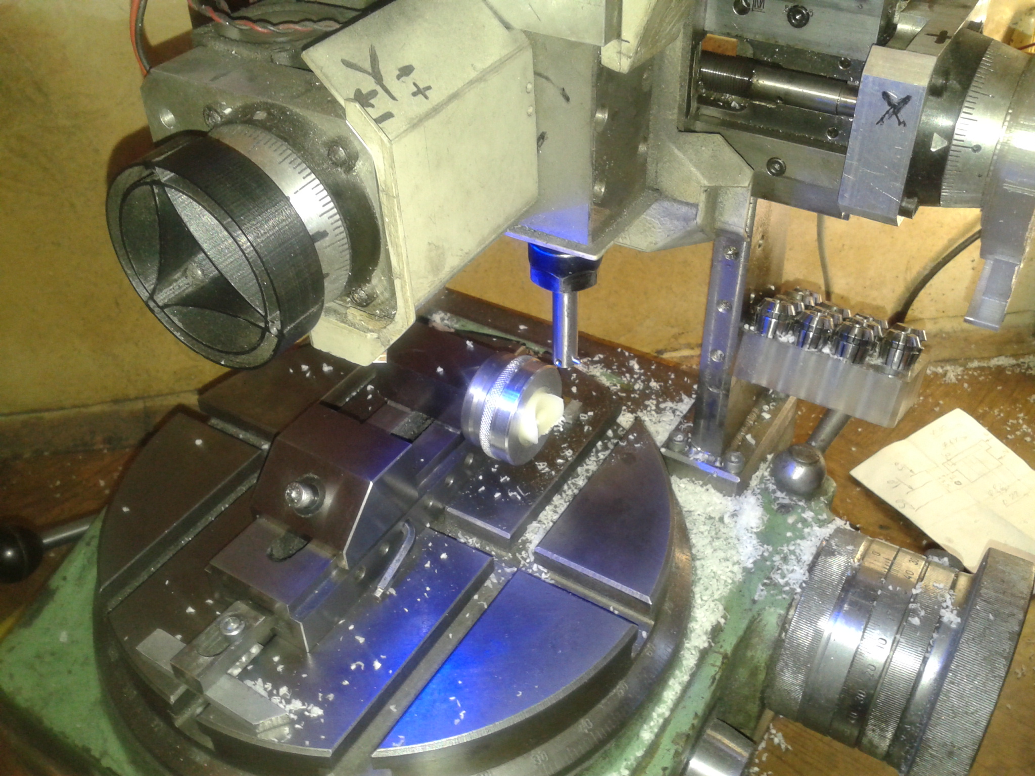

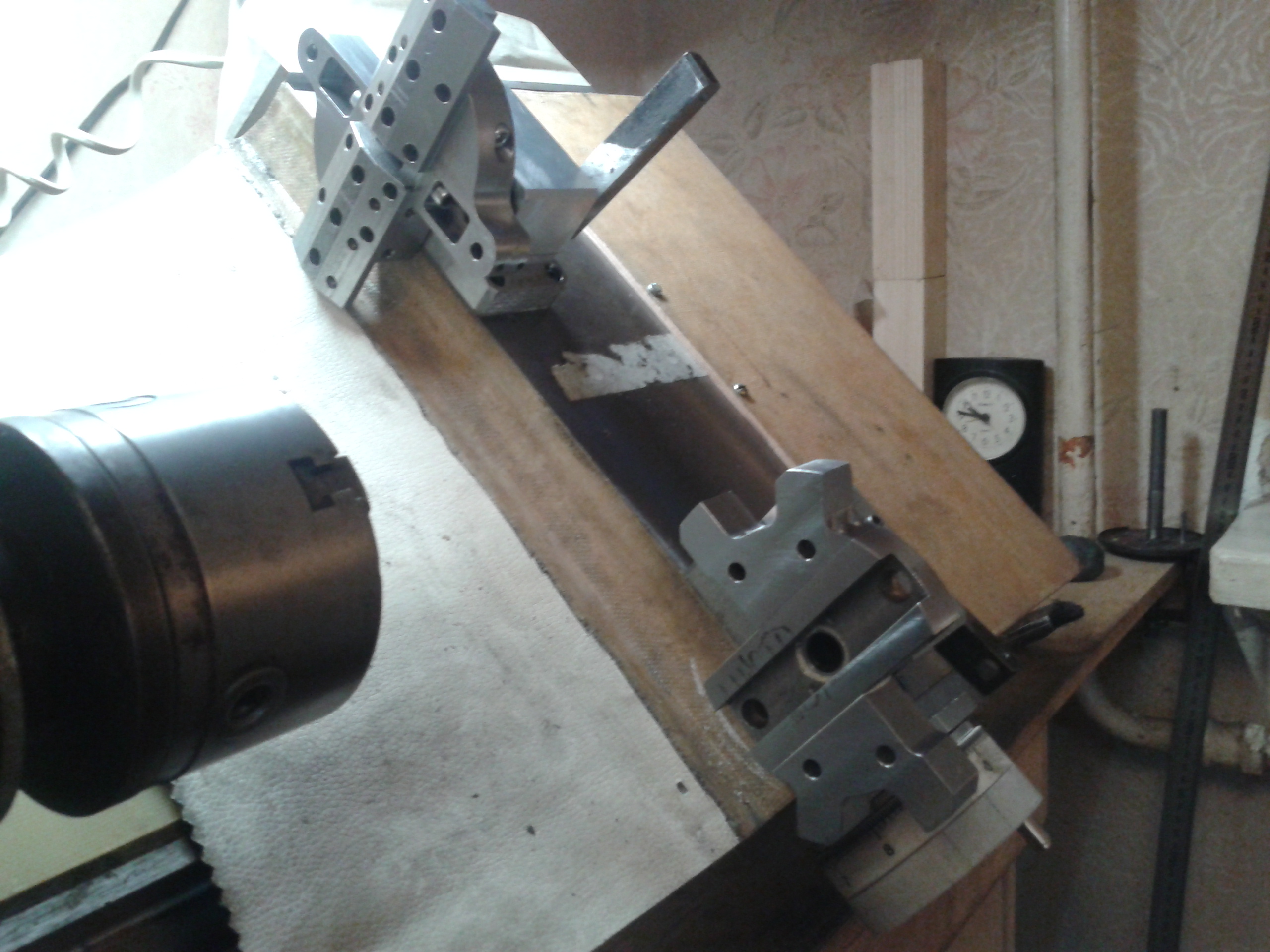

Поставил токарный под наклоном в 45 градусов и очень понравилось, больше стружки слетает (раньше была повсюду).
Фото-0750.jpg (21042 просмотра) <a class='original' href='./download/file.php?id=168660&sid=c5f361ff356d099b09d40cb8ccb64af5&mode=view' target=_blank>Загрузить оригинал (1.04 МБ)</a>
40х13 ,черновая и чистовая (21042 просмотра) <a class='original' href='./download/file.php?id=168661&sid=c5f361ff356d099b09d40cb8ccb64af5&mode=view' target=_blank>Загрузить оригинал (1.07 МБ)</a>
пока т16к6,в будущем перейдём на пластинки. (21042 просмотра) <a class='original' href='./download/file.php?id=168662&sid=c5f361ff356d099b09d40cb8ccb64af5&mode=view' target=_blank>Загрузить оригинал (1.08 МБ)</a>

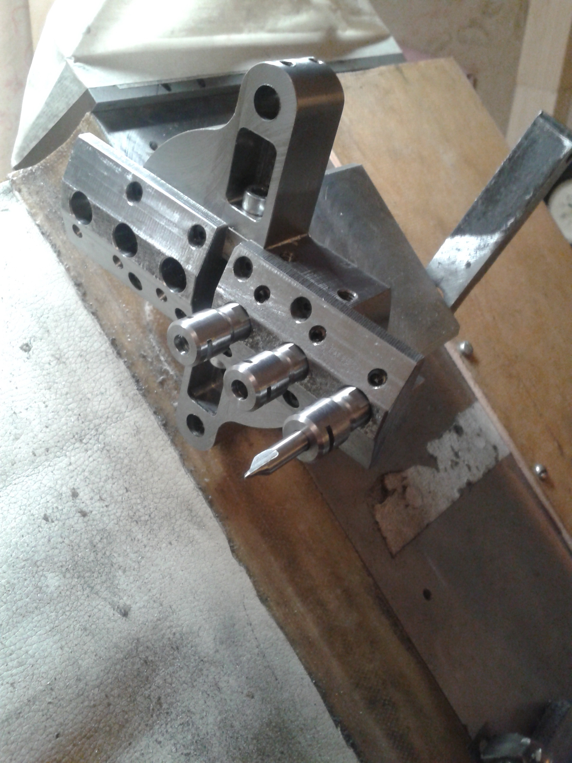

На дисках уже стоят железки,осталось расточить в размер и под пластинки выточки фрезернуть. Решил ,что восьми позиций на сверла и расточные для мелкого токарника будет достаточно.
Ранее не было подходящих размеров железок ,да и не знал ,как удобнее ..в общем сделал сборное,ну а в будущем проще с пониманием.
верхний диск под сверла и расточку (20187 просмотров) <a class='original' href='./download/file.php?id=170314&sid=c5f361ff356d099b09d40cb8ccb64af5&mode=view' target=_blank>Загрузить оригинал (1.03 МБ)</a>
блоки под три отверстия сменные,мало ли что... (20187 просмотров) <a class='original' href='./download/file.php?id=170315&sid=c5f361ff356d099b09d40cb8ccb64af5&mode=view' target=_blank>Загрузить оригинал (1.1 МБ)</a>
к второму диску тоже прикрутил державки под пластинки (20151 просмотр) <a class='original' href='./download/file.php?id=170324&sid=c5f361ff356d099b09d40cb8ccb64af5&mode=view' target=_blank>Загрузить оригинал (1.16 МБ)</a>
две позиции на фасонные резцы (20151 просмотр) <a class='original' href='./download/file.php?id=170325&sid=c5f361ff356d099b09d40cb8ccb64af5&mode=view' target=_blank>Загрузить оригинал (1.01 МБ)</a>
всего шесть позиций,две на отрезные,подрезная и резьбовая,плюс фасонка. (20151 просмотр) <a class='original' href='./download/file.php?id=170332&sid=c5f361ff356d099b09d40cb8ccb64af5&mode=view' target=_blank>Загрузить оригинал (1.03 МБ)</a>

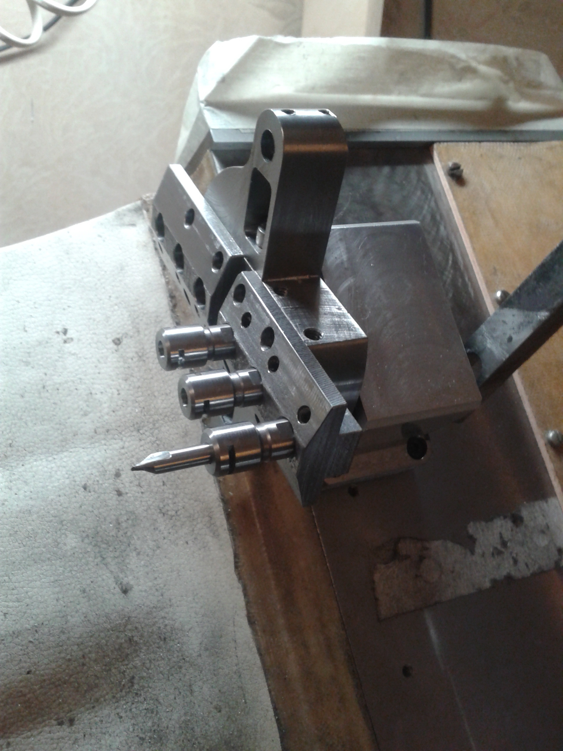

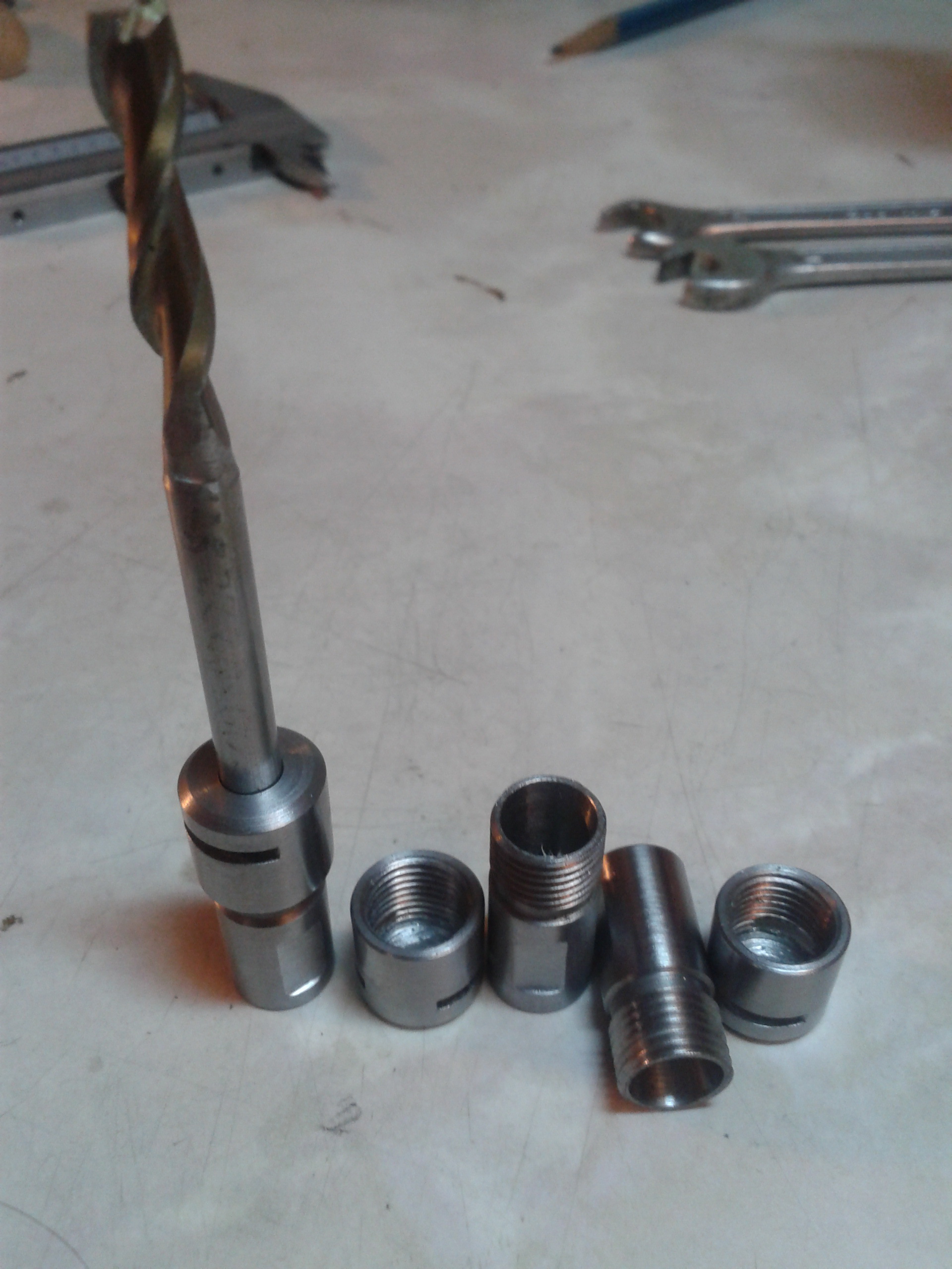

Расточил под инструмент отверстия и навтыкал для наглядности. На неделе выточу три патрончика ер 8 для мелких свёрлышек и будут они жить в одном из блоков.
за фото пардоньте (20007 просмотров) <a class='original' href='./download/file.php?id=170604&sid=c5f361ff356d099b09d40cb8ccb64af5&mode=view' target=_blank>Загрузить оригинал (1.25 МБ)</a>
за фото пардоньте
Фото-0770.jpg (20007 просмотров) <a class='original' href='./download/file.php?id=170605&sid=c5f361ff356d099b09d40cb8ccb64af5&mode=view' target=_blank>Загрузить оригинал (1.16 МБ)</a>
типа зет метка для точного ручного позицианирования (20007 просмотров) <a class='original' href='./download/file.php?id=170606&sid=c5f361ff356d099b09d40cb8ccb64af5&mode=view' target=_blank>Загрузить оригинал (1.04 МБ)</a>

Какой на неделе :hehehe: ,когда пожар в .....
Фото-0774.jpg (19897 просмотров) <a class='original' href='./download/file.php?id=170732&sid=c5f361ff356d099b09d40cb8ccb64af5&mode=view' target=_blank>Загрузить оригинал (1015.57 КБ)</a>
Фото-0775.jpg (19897 просмотров) <a class='original' href='./download/file.php?id=170733&sid=c5f361ff356d099b09d40cb8ccb64af5&mode=view' target=_blank>Загрузить оригинал (864.85 КБ)</a>
спецом до конца не вставил ,чтоб видно было<br /> лыску для фиксации от проворота. (19897 просмотров) <a class='original' href='./download/file.php?id=170734&sid=c5f361ff356d099b09d40cb8ccb64af5&mode=view' target=_blank>Загрузить оригинал (1.01 МБ)</a>
Фото-0777.jpg (19897 просмотров) <a class='original' href='./download/file.php?id=170735&sid=c5f361ff356d099b09d40cb8ccb64af5&mode=view' target=_blank>Загрузить оригинал (1.06 МБ)</a>
Фото-0778.jpg (19897 просмотров) <a class='original' href='./download/file.php?id=170736&sid=c5f361ff356d099b09d40cb8ccb64af5&mode=view' target=_blank>Загрузить оригинал (1.29 МБ)</a>

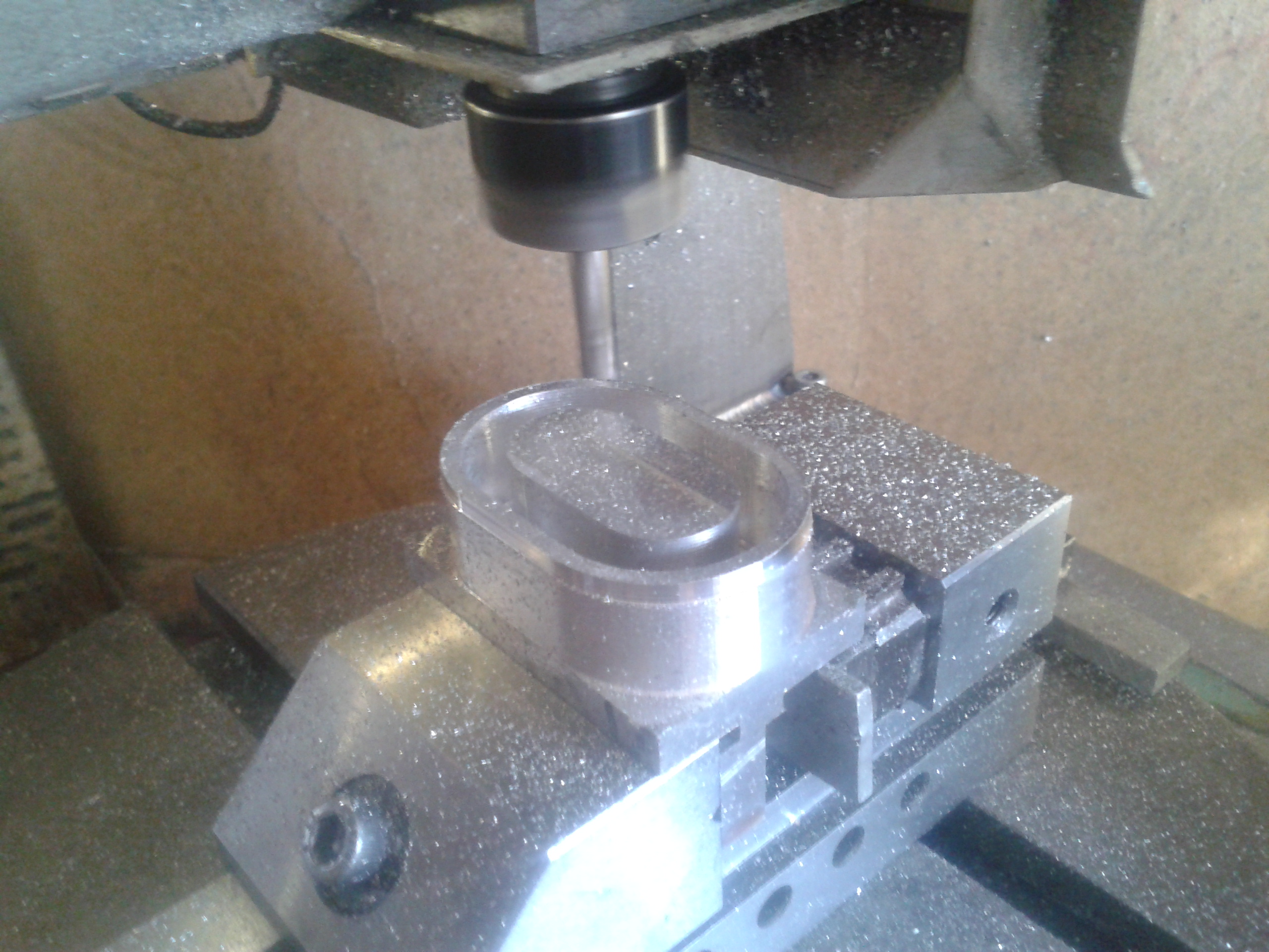

Изводим капролон...приятелю понадобилось. Токарка,фрезеровка. Бывает же такое - приспособа для модельных моторов
подошла для изготовления изделий.
Фото-0814.jpg (17455 просмотров) <a class='original' href='./download/file.php?id=179454&sid=c5f361ff356d099b09d40cb8ccb64af5&mode=view' target=_blank>Загрузить оригинал (942.57 КБ)</a>
Фото-0817.jpg (17455 просмотров) <a class='original' href='./download/file.php?id=179455&sid=c5f361ff356d099b09d40cb8ccb64af5&mode=view' target=_blank>Загрузить оригинал (990.15 КБ)</a>
Фото-0820.jpg (17455 просмотров) <a class='original' href='./download/file.php?id=179456&sid=c5f361ff356d099b09d40cb8ccb64af5&mode=view' target=_blank>Загрузить оригинал (897.38 КБ)</a>
Фото-0822.jpg (17455 просмотров) <a class='original' href='./download/file.php?id=179457&sid=c5f361ff356d099b09d40cb8ccb64af5&mode=view' target=_blank>Загрузить оригинал (651.79 КБ)</a>

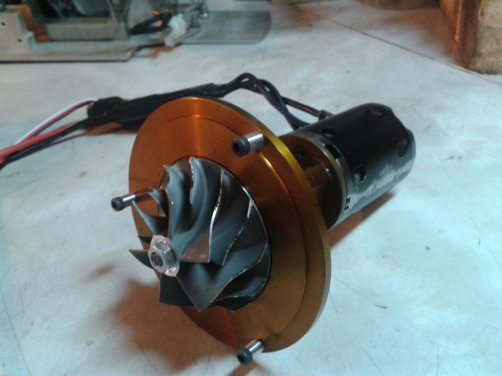

Самый страшный звер не жаба ,а обезьяна)).Просто попытка ...
На крайняк получится сдувка на учебное пособие. Летом винтиляторы
от компов не спасают,шпиндель греется по более.
Фото-0809.jpg (11442 просмотра) <a class='original' href='./download/file.php?id=182852&sid=c5f361ff356d099b09d40cb8ccb64af5&mode=view' target=_blank>Загрузить оригинал (739.38 КБ)</a>
Фото-0810.jpg (11442 просмотра) <a class='original' href='./download/file.php?id=182853&sid=c5f361ff356d099b09d40cb8ccb64af5&mode=view' target=_blank>Загрузить оригинал (743.74 КБ)</a>
Фото-0812.jpg (11442 просмотра) <a class='original' href='./download/file.php?id=182854&sid=c5f361ff356d099b09d40cb8ccb64af5&mode=view' target=_blank>Загрузить оригинал (700.13 КБ)</a>
улитку осталось созиднуть (11442 просмотра) <a class='original' href='./download/file.php?id=182855&sid=c5f361ff356d099b09d40cb8ccb64af5&mode=view' target=_blank>Загрузить оригинал (708.82 КБ)</a>

Фильтр снижает шум прилично,но крутить на все деньги не буду. После 20 тыщ оборотов свистит как настоящая :D .Под нагрузкой свист уменьшается. Если будет возможность прикручу манометр и поищу ресивер. Эта штукенция только для обдува(дует ,как мне кажется прилично ).
Фото-0816.jpg (11287 просмотров) <a class='original' href='./download/file.php?id=182910&sid=c5f361ff356d099b09d40cb8ccb64af5&mode=view' target=_blank>Загрузить оригинал (703.26 КБ)</a>
диффузор не помешает)) (11287 просмотров) <a class='original' href='./download/file.php?id=182911&sid=c5f361ff356d099b09d40cb8ccb64af5&mode=view' target=_blank>Загрузить оригинал (606.11 КБ)</a>
обычный поролон (11287 просмотров) <a class='original' href='./download/file.php?id=182912&sid=c5f361ff356d099b09d40cb8ccb64af5&mode=view' target=_blank>Загрузить оригинал (664.01 КБ)</a>
обычный поролон
