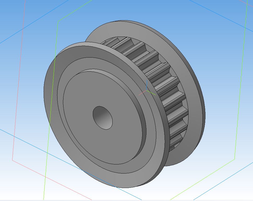

Приветствую! Нашел интересный сайт по продаже зубчатых ремней и шкивов. Имеется конфигуратор... После регистрации можно скачать 3d модель шкива или ремня...
https://us.misumi-ec.com/vona2/mech/M10 ... 002000000/
Ролик.JPG (7833 просмотра) <a class='original' href='./download/file.php?id=178592&mode=view' target=_blank>Загрузить оригинал (81.04 КБ)</a>
Может кому пригодится...
