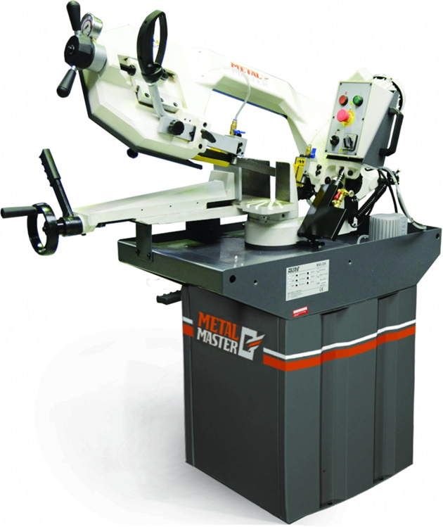

имеешь ввиду типа такого:
bsg-220_1.1024x1024w.jpg (8062 просмотра) <a class='original' href='./download/file.php?id=178535&mode=view' target=_blank>Загрузить оригинал (109.31 КБ)</a>
Я чет наоборот думал, казалось, этот поворотный узел слабое место....
Сообщения: 8408
Этот узел как раз не слабый
И поворотная пила более выгодна при угловых распилах длинномеров
Тело лежит на опорах , а крутитшь только пилу
Если пила с поворотными тисками, то при развороте надо двигать и подпорки, естесно надо больше места в округе пилы

nik1 писал(а):Этот узел как раз не слабый
во, хорошо, что спросил....
Спасибо, буду знать.
А ты какой пользуешься? что-то подобное у тебя?

У меня вроде как на картинке
Bsg 220

nik1 писал(а):У меня вроде как на картинке
Bsg 220
о, отлично
Наберу тогда в скором времени, попытаю насчет него))
