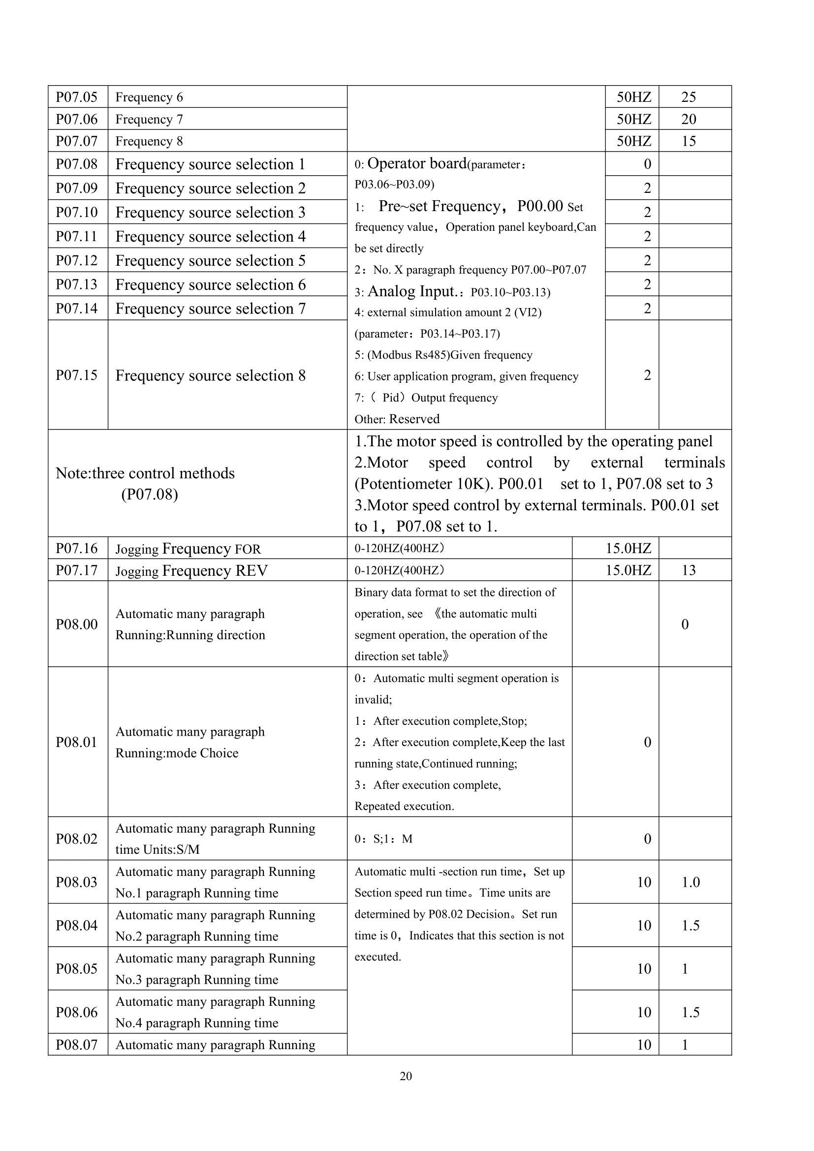

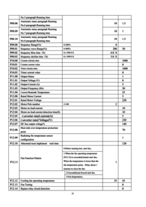

Вот единственное что нашел подходящее под описание, но тут частота
P12.19 PWM Frequency 2.0-15.0KHZ
"P07.08" у меня "3" стоит, подключено "VI1" "GND"
Re: Китайский частотник YL620
asher писал(а):P12.19 PWM Frequency 2.0-15.0KHZ
Не то. Это частота PWM, который управляет током в обмотках.
Смотреть надо на P03.11-P03.13 и сверять с описанием этих параметров.
В P12.02 что стоит?
