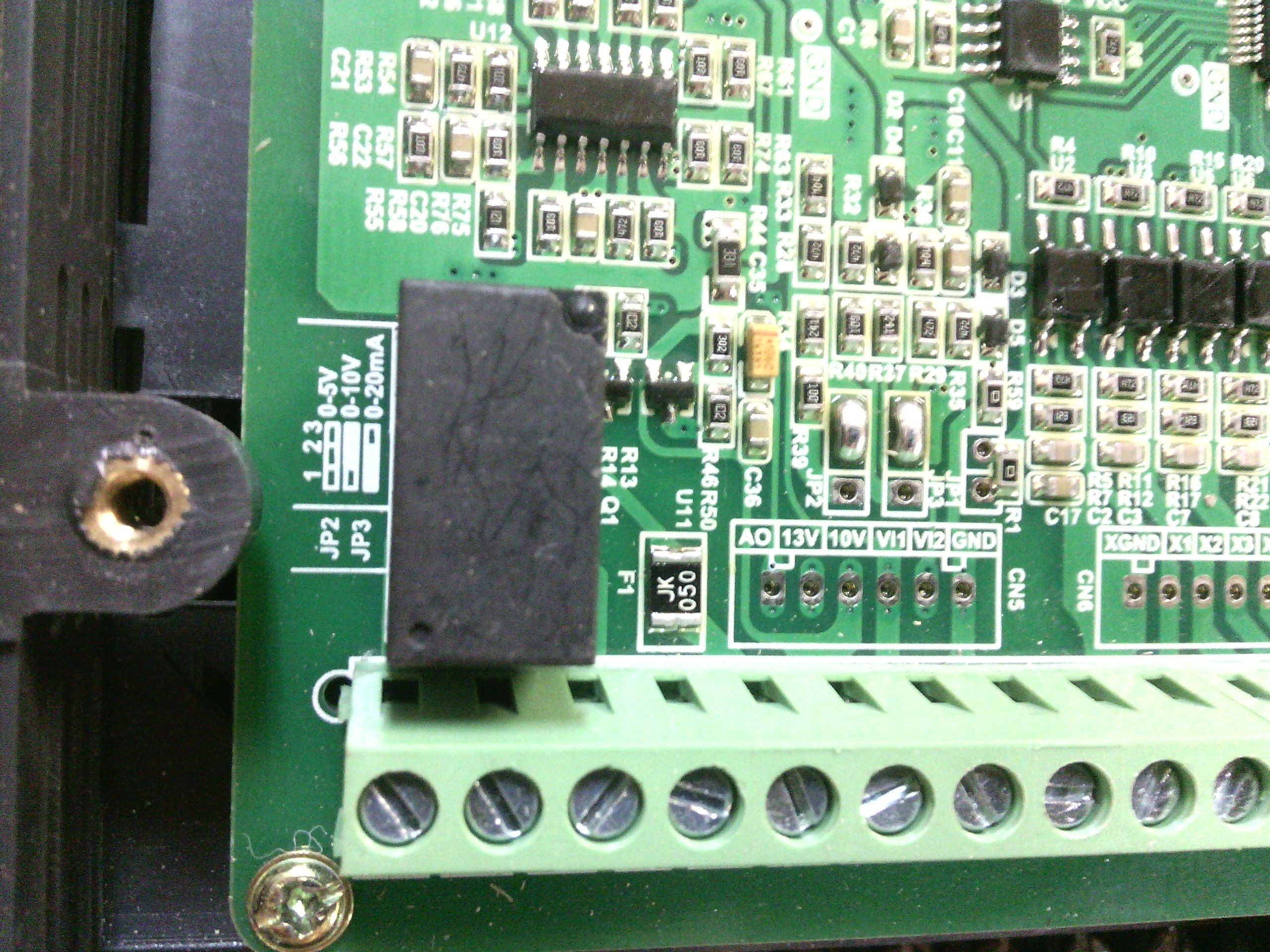

CybSys, подскажите, подключаю на управление шим 0-10v, у меня шпиндель 24000 оборотов 400гц, но 400гц он ставит при уже при 5v
CybSys
Сообщения: 476
Зарегистрирован: 07 июн 2013, 10:02
Репутация: 121
Откуда: Иваново
Re: Китайский частотник YL620
Сообщение CybSys »
asher писал(а):CybSys, подскажите, подключаю на управление шим 0-10v, у меня шпиндель 24000 оборотов 400гц, но 400гц он ставит при уже при 5v
По памяти конечно сложно что то точно сказать но попробуйте проверить настройки частотника. Если я вас правильно понял то на частотник от генератора приходит сигнал ШИМ с некой частотой (кстати с какой), амплитудой 10В и заполнением 50% ? При измерении такого сигнала вольтметром, он должен показывать 5В, соответственно и частота на чатотнике должна соответствовать этому напряжению, то есть 200Гц.

я не знаю какие настройки проверять. у меня мультиметр только. в маче он шим завется. напряжение на выходе из платы управления 0-10v, но почему то инвентор неправильно их считывает, на входе 5v, а он ставит полную мощность 400гц
CybSys писал(а):ШИМ с некой частотой (кстати с какой), амплитудой 10В и заполнением 50% ? При измерении такого сигнала вольтметром, он должен показывать 5В
Для ШИМ частота не важна (главное не менее неск. Гц), важна только скважность/заполнение.
Обычный элестронный мультметр всегда будет показывать максимальную амплитуду или её-же, но поделённую на √2. Померить среднеквадратичное (действующее) значение напряжения можно либо электромеханическим вольтметром, либо мультиметром с "True RMS" (эта надпись практически всегда будет на самом видном месте).
asher писал(а):я не знаю какие настройки проверять. у меня мультиметр только. в маче он шим завется. напряжение на выходе из платы управления 0-10v, но почему то инвентор неправильно их считывает, на входе 5v, а он ставит полную мощность 400гц
На многих частотниках есть настройка максимального значения входного сигнала: либо 0..5V, либо 0..10V.
Сообщение CybSys »
UAVpilot. Я то подумал что в качестве генератора какой то свой контроллер, на подобие ардуинки.
UAVpilot писал(а):На многих частотниках есть настройка максимального значения входного сигнала: либо 0..5V, либо 0..10V.
Вот эту настройку и надо найти.
Сообщение asher »
походу на этих переключателях настраивать надо! :thinking:
InkedInkedIMG_20191215_183451_LI.jpg (18099 просмотров) <a class='original' href='./download/file.php?id=178304&mode=view' target=_blank>Загрузить оригинал (1.27 МБ)</a>
upd: да, заработало, видимо какие то новые ревизии
IMG_20200315_181853.jpg (18070 просмотров) <a class='original' href='./download/file.php?id=178333&mode=view' target=_blank>Загрузить оригинал (106.05 КБ)</a>
за что интересно джемпер JP3 отвечает

попробуйте 1 и 2 переключить в положение ON

CybSys писал(а):попробуйте 1 и 2 переключить в положение ON
ды сразу же и переключил, яж говорю заработало, прост вспомнил про них уже дома когда фото посмотрел без крышки, станка рядом не было :) вот сразу на форум и написал может кто сталкнется с такой же проблемой

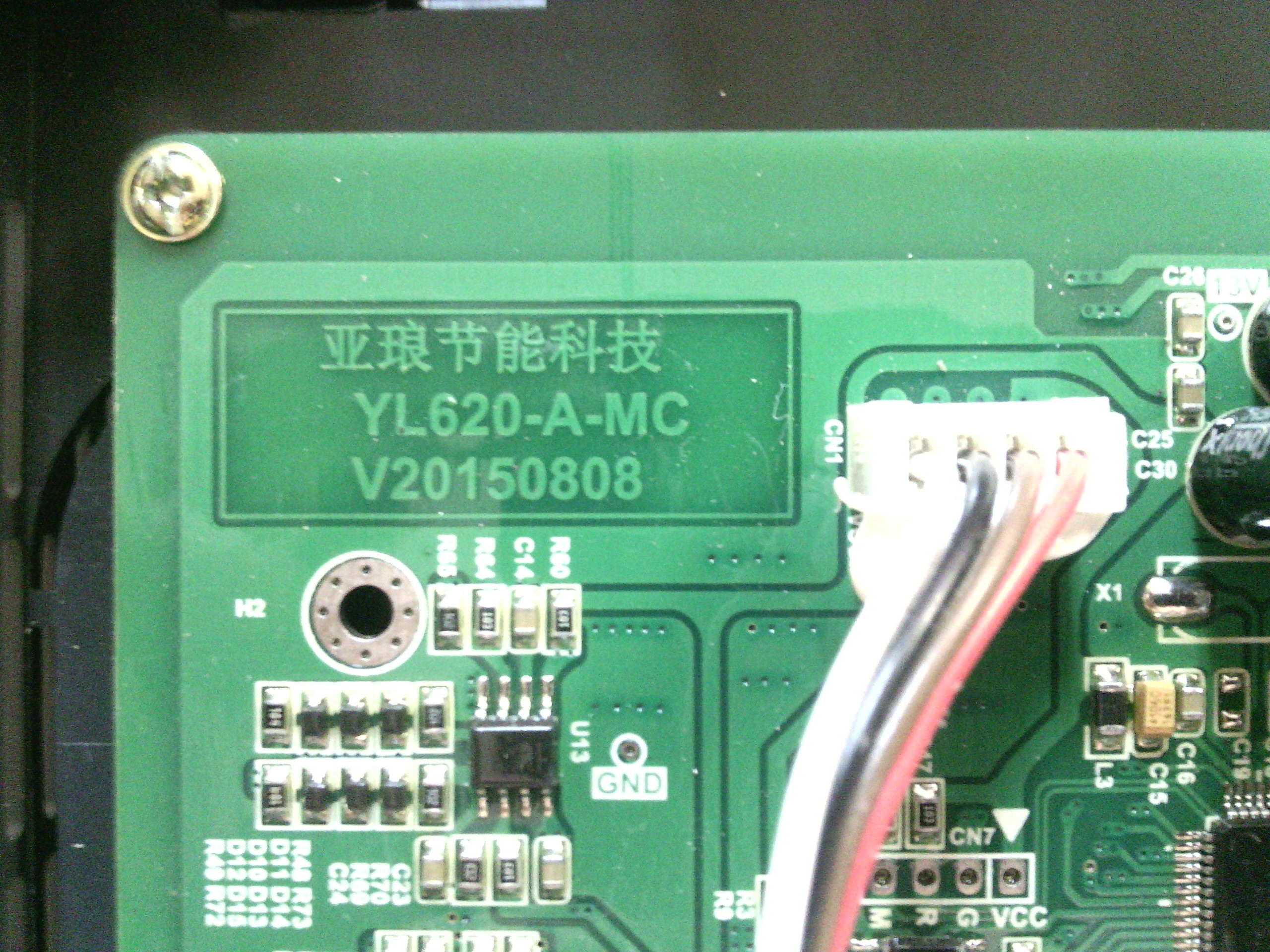

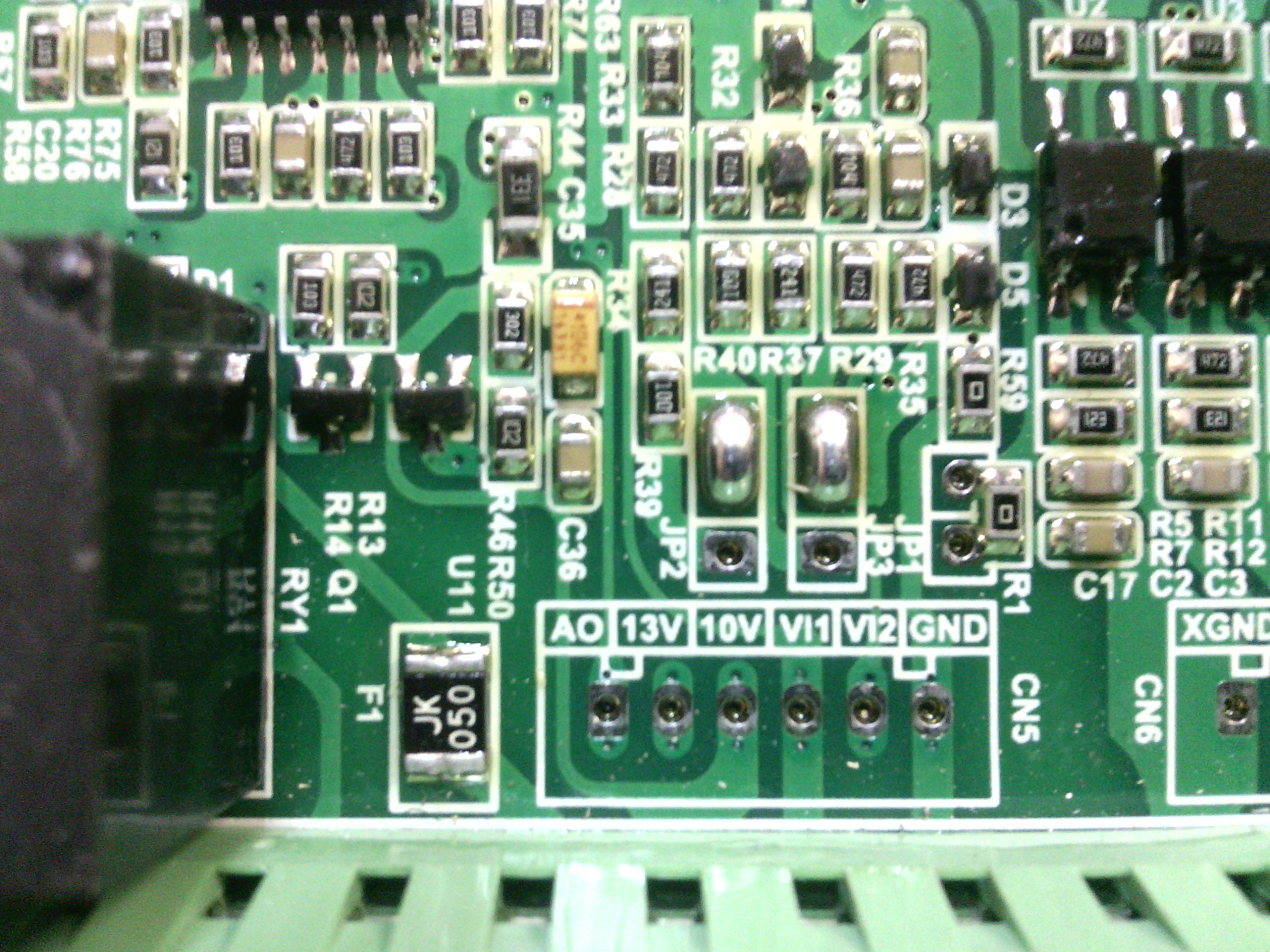

Всем привет! Появился вопрос по данному частотнику. Не получается подключить его к плате опторазвязки, на которой нет ни реле, ни выхода 10v для управления шпинделем. Не удается подключить вкл/выкл шпинделя к плате - пытаюсь подключить к исходящим пинам, но шпиндель при подключении сразу же включается, хотя цепь не замкнута, плата обесточена, видимо открываются транзисторы (в этом я не силен). При включении компа и запуске мача шпиндель останавливается но при управлении мачем очень сильно скачет частота и шпиндель работает некорректно, прерывисто, но всё же управляется. Думаю нужно переключить инвертор на режим 0-5 вольт, НО!!! Как это сделать? Нет джамперов. Недопаяли??? :wtf:

Имя частотника (15586 просмотров) <a class='original' href='./download/file.php?id=180648&mode=view' target=_blank>Загрузить оригинал (1.23 МБ)</a>
Имя частотника
Сообщения: 2096
Сделать паяльником - надо снять капельки на 2-3 контактах. Можно запаять штырьки чтобы в дальнейшем было легче перенастраивать.
Но думаю проблема в управлении может быть не из-за этого.
