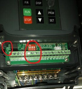

CybSys, подскажите, подключаю на управление шим 0-10v, у меня шпиндель 24000 оборотов 400гц, но 400гц он ставит при уже при 5v

asher писал(а):CybSys, подскажите, подключаю на управление шим 0-10v, у меня шпиндель 24000 оборотов 400гц, но 400гц он ставит при уже при 5v
По памяти конечно сложно что то точно сказать но попробуйте проверить настройки частотника. Если я вас правильно понял то на частотник от генератора приходит сигнал ШИМ с некой частотой (кстати с какой), амплитудой 10В и заполнением 50% ? При измерении такого сигнала вольтметром, он должен показывать 5В, соответственно и частота на чатотнике должна соответствовать этому напряжению, то есть 200Гц.

я не знаю какие настройки проверять. у меня мультиметр только. в маче он шим завется. напряжение на выходе из платы управления 0-10v, но почему то инвентор неправильно их считывает, на входе 5v, а он ставит полную мощность 400гц
Re: Китайский частотник YL620
CybSys писал(а):ШИМ с некой частотой (кстати с какой), амплитудой 10В и заполнением 50% ? При измерении такого сигнала вольтметром, он должен показывать 5В
Для ШИМ частота не важна (главное не менее неск. Гц), важна только скважность/заполнение.
Обычный элестронный мультметр всегда будет показывать максимальную амплитуду или её-же, но поделённую на √2. Померить среднеквадратичное (действующее) значение напряжения можно либо электромеханическим вольтметром, либо мультиметром с "True RMS" (эта надпись практически всегда будет на самом видном месте).
asher писал(а):я не знаю какие настройки проверять. у меня мультиметр только. в маче он шим завется. напряжение на выходе из платы управления 0-10v, но почему то инвентор неправильно их считывает, на входе 5v, а он ставит полную мощность 400гц
На многих частотниках есть настройка максимального значения входного сигнала: либо 0..5V, либо 0..10V.

UAVpilot. Я то подумал что в качестве генератора какой то свой контроллер, на подобие ардуинки.
UAVpilot писал(а):На многих частотниках есть настройка максимального значения входного сигнала: либо 0..5V, либо 0..10V.
Вот эту настройку и надо найти.

Вот единственное что нашел подходящее под описание, но тут частота
P12.19 PWM Frequency 2.0-15.0KHZ
"P07.08" у меня "3" стоит, подключено "VI1" "GND"
asher писал(а):P12.19 PWM Frequency 2.0-15.0KHZ
Не то. Это частота PWM, который управляет током в обмотках.
Смотреть надо на P03.11-P03.13 и сверять с описанием этих параметров.
В P12.02 что стоит?

UAVpilot писал(а):В P12.02 что стоит?
2

походу на этих переключателях настраивать надо! :thinking:
InkedInkedIMG_20191215_183451_LI.jpg (18165 просмотров) <a class='original' href='./download/file.php?id=178304&sid=f2d2862bc3a1adf32cc8c0ed3091ab05&mode=view' target=_blank>Загрузить оригинал (1.27 МБ)</a>
upd: да, заработало, видимо какие то новые ревизии
IMG_20200315_181853.jpg (18136 просмотров) <a class='original' href='./download/file.php?id=178333&sid=f2d2862bc3a1adf32cc8c0ed3091ab05&mode=view' target=_blank>Загрузить оригинал (106.05 КБ)</a>

попробуйте 1 и 2 переключить в положение ON

CybSys писал(а):попробуйте 1 и 2 переключить в положение ON
ды сразу же и переключил, яж говорю заработало, прост вспомнил про них уже дома когда фото посмотрел без крышки, станка рядом не было :) вот сразу на форум и написал может кто сталкнется с такой же проблемой
