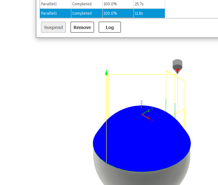

в общем, Фузя точно не любит конусные фрезы...вот пример , все параметры фрезеровки идентичны но фрезы разные...разница в скорости просчёта траектории в 35 раз :shock: :cry: :pssdoff: :evil: :cry:
10647.jpg (6637 просмотров) <a class='original' href='./download/file.php?id=177744&mode=view' target=_blank>Загрузить оригинал (423.96 КБ)</a>

шпиндель писал(а):в общем, Фузя точно не любит конусные фрезы...вот пример , все параметры фрезеровки идентичны но фрезы разные...разница в скорости просчёта траектории в 35 раз :shock: :cry: :pssdoff: :evil: :cry:
ради интересак посчитал сферу 20мм конусной фрезой из скриншота - шаг сотка с добавленными перпендикулярными проходами 188 секунд рассчета. Странно что все 12 ядер работают при этом, может устроить тест сборок компов для сравнения и выбора ? ну а сферической даже подумать не успел - что-то около 3-х секунд

Smlua писал(а):ради интересак посчитал сферу 20мм конусной фрезой из скриншота - шаг сотка с добавленными перпендикулярными проходами 188 секунд рассчета
и как это понять ? :thinking: ...сделал также , сфера 20 мм с добавленными перпендикулярными 187 сек ...параметры компа на скрине
10648.jpg (6606 просмотров) <a class='original' href='./download/file.php?id=177818&mode=view' target=_blank>Загрузить оригинал (761.95 КБ)</a>

ну вот еще тогда интересный прикол -фреза конусная конус не "грибком", а как гравер время изменилось довольно сильно при тех же параметрах
Аннотация 2020-03-08 101152.png (6596 просмотров) <a class='original' href='./download/file.php?id=177820&mode=view' target=_blank>Загрузить оригинал (29.59 КБ)</a>

Smlua писал(а):ну вот еще тогда интересный прикол -фреза конусная конус не "грибком", а как гравер время изменилось довольно сильно при тех же параметрах
а точные параметры фрезы какие ?

Сообщение Smlua »
так
Аннотация 2020-03-08 105317.png (6578 просмотров) <a class='original' href='./download/file.php?id=177826&mode=view' target=_blank>Загрузить оригинал (84.48 КБ)</a>

Вообще параллельной такие вещи делать не совсем правильно, спиральной лучше.

Сообщение шпиндель »
при таких параметрах фрезы 134 сек... :thinking:

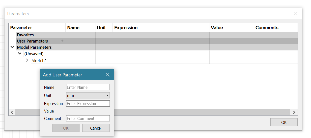

А нет ли в F360 возможности использовать управляемые (driven) размеры в качестве параметра?
Гугл выдал такой вопрос в autodesk, заданный в 2016г, но более ничего. Функция-то удобная и наверное не сложная во внедрении.
А то потребовалось отложить условно 1/15 от длины отрезка... Вручную вычислить можно, но у меня сразу все редко в окончательных размерах бывает.
Может, уже внедрили, а я не вижу?

Argon-11 писал(а):А нет ли в F360 возможности использовать управляемые (driven) размеры в качестве параметра?
Есть конечно, здесь хорошая сквозная параметризация. когда нужно 1/15 отрезка - при активном поле ввода размера кликаешь на размер этого отрезка, он впишет в поле эту переменную, а потом дели её на 15. ( напр d36/15) Там все мат операции есть, и пи, и логарифмы синусы mod div и тп. самое главное - соблюдать пунктуацию и не забывать что он учитывает и ругается на несоответствие итогового типа переменной (мм, м, градус)
Аннотация 2020-03-23 154019.png (6088 просмотров) <a class='original' href='./download/file.php?id=178779&mode=view' target=_blank>Загрузить оригинал (38.74 КБ)</a>
Так же есть таблица пользовательских параметров, где можно изначально написать переменные и на них ссылаться, а так же редактить существующие -> modify -> change parameters
