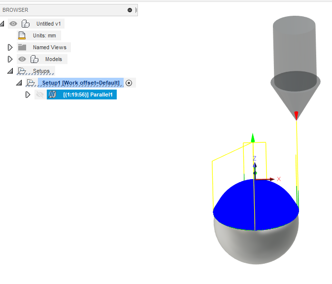

в общем, Фузя точно не любит конусные фрезы...вот пример , все параметры фрезеровки идентичны но фрезы разные...разница в скорости просчёта траектории в 35 раз :shock: :cry: :pssdoff: :evil: :cry:

шпиндель писал(а):в общем, Фузя точно не любит конусные фрезы...вот пример , все параметры фрезеровки идентичны но фрезы разные...разница в скорости просчёта траектории в 35 раз :shock: :cry: :pssdoff: :evil: :cry:
ради интересак посчитал сферу 20мм конусной фрезой из скриншота - шаг сотка с добавленными перпендикулярными проходами 188 секунд рассчета. Странно что все 12 ядер работают при этом, может устроить тест сборок компов для сравнения и выбора ? ну а сферической даже подумать не успел - что-то около 3-х секунд

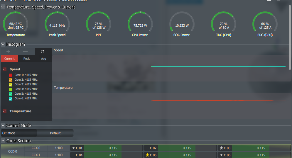

Smlua писал(а):ради интересак посчитал сферу 20мм конусной фрезой из скриншота - шаг сотка с добавленными перпендикулярными проходами 188 секунд рассчета
и как это понять ? :thinking: ...сделал также , сфера 20 мм с добавленными перпендикулярными 187 сек ...параметры компа на скрине

ну вот еще тогда интересный прикол -фреза конусная конус не "грибком", а как гравер время изменилось довольно сильно при тех же параметрах

вот внимание на геометрию врезы - точнее на державку

Smlua писал(а):ну вот еще тогда интересный прикол -фреза конусная конус не "грибком", а как гравер время изменилось довольно сильно при тех же параметрах
а точные параметры фрезы какие ?

так

Вообще параллельной такие вещи делать не совсем правильно, спиральной лучше.

при таких параметрах фрезы 134 сек... :thinking:
