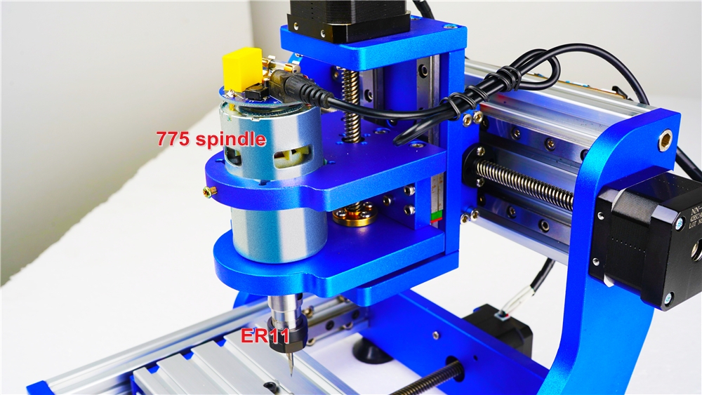

Привет, коллеги!
Как вам китайское новшество - синий 1310 с рельсами вместо валов? :)
cnc1310_Blue.jpg (11919 просмотров) <a class='original' href='./download/file.php?id=179638&mode=view' target=_blank>Загрузить оригинал (390.41 КБ)</a>

а смысл? Тем более - по одной каретке на рельс.. У Наиля сперли идею ))) Китайцы..

iMaks-RS писал(а):а смысл? Тем более - по одной каретке на рельс.. У Наиля сперли идею ))) Китайцы..
У кого спёрли?
Да, я тоже ужаснулся факту одной каретки :)
Кроме того, линейные валы в красном 1310 добавляют в конструкцию немало дополнительной жесткости.
И раз уж задумали что-то модифицировать - в первую очередь надо было заменить идиотскую конструкцию кронштейна шпинделя.
