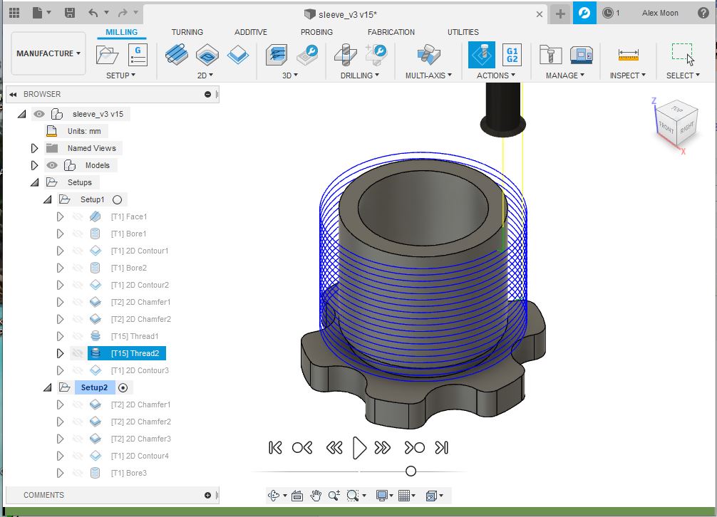

Курдль писал(а):Станок с честью справился с ДТ-16 толщиной 12 мм. Прекрасно себя проявила резьбовая фреза 3 мм / 0.5 - 1.25.
А можно поинтересоваться какие были режимы по каждой операции? И ссылку на вашу резьбофрезу если можно.

drykov писал(а):А можно поинтересоваться какие были режимы по каждой операции? И ссылку на вашу резьбофрезу если можно.
Какая именно операция интересует?
Их было много (см. фото. И я не всё снимал - была еще обработка противоположной стороны).
Fusion360.JPG (2411 просмотров) <a class='original' href='./download/file.php?id=177285&mode=view' target=_blank>Загрузить оригинал (102.36 КБ)</a>
Основные операции резания:
Bore:
5mm 3 flute end mill
spindle = 24000 rpm
cutting feedrate = 150 mm/min
plunge feedrate = 200 mm/min
pitch = 0.25
Contour:
2mm 1 flute end mill
spindle = 24000 rpm
cutting feedrate = 200 mm/min
plunge feedrate = 300 mm/min
multidepths = 0.4 mm
pitch = 0.25
Ссылку на фрезу что-то не нашел (покупок много, а по ключевым словам не ищется). А может я её на ebay покупал или еще где.
Нашел похожую, но немного с другими параметрами (3.15 х 0.5 - 1.0): https://aliexpress.ru/item/32528441295.html

Курдль писал(а):cutting feedrate = 150 mm/min
Мда, вертикальное врезание быстрее горизонтального реза, подача на зуб вообще с потолка. Для трехзубой 5мм zcc в термообработанной дюрали по каталогу подача 1300мм/мин на 13тыс.об.
Однозубая двойка на 24тыс. около 500 получается.
Учитывая жёсткость станка занижать подачу конечно можно, но не настолько что там вместо резания уже непонятно что происходит.

Курдль писал(а):Какая именно операция интересует?
Еще интересно посмотреть разницу режимов между черновыми и чистовыми проходами по контуру например.
И обороты у вас для таких подач конечно велики, не пробовали уменьшать обороты, как ведет себя станочек?

MaksSavchuk писал(а):Мда, вертикальное врезание быстрее горизонтального реза, подача на зуб вообще с потолка. Учитывая жёсткость станка занижать подачу конечно можно, но не настолько что там вместо резания уже непонятно что происходит.
Вертикальную скорость я не рассчитывал :( Стратегия врезания - по дуге в вертикальной плоскости, поэтому не придавал значения. Она, как правило, прописана в характеристиках инструмента по умолчанию.
И прошу не применять стандарты приличных станков к моему мелкому уродцу! :D
Обязуюсь взяться за ум, как только поборю люфт заменой приводных гаек и утяжелю стол. Может быть тогда представится возможность работать по науке.
А пока что худо-бедно, но удаётся извлечь из под этого сына китайской подвальной промышленности нужные мне детали с практически заданными параметрами ;)
drykov писал(а):Еще интересно посмотреть разницу режимов между черновыми и чистовыми проходами по контуру например.
Сравнивать-то нечего. Черновые проходы я задавал с постепенным заглублением, а чистовой - всей режущей кромкой фрезы.
При выставлении скорости я руководствовался таблицей из какого-то фрезерного наставления (самому придумать ума бы не хватило :)
Так вот, для ДТ16 там указаны обороты 18000 - 24000.

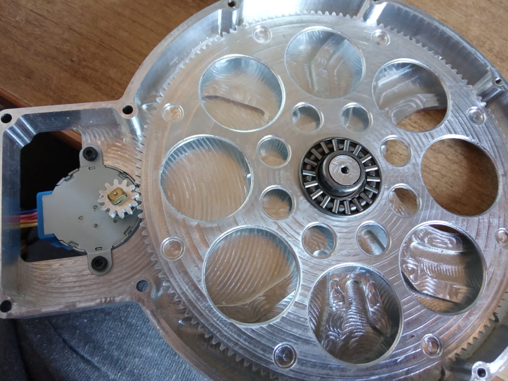

Пилю без СОЖ трёхпёрыми. Обычно не глубже 2D. Вот пример. Тут 4мм Д16АТ и 3мм фреза:
https://www.youtube.com/watch?v=esQPo4tx110
Станок самодельный фанерный на круглых направляющих с опорами.
Шпиндель 1.5 кВт воздушный ER11.
Но вчера 1мм трёхпёрой фрезой на 3мм заглубления пилил эти шестерёнки:
2020_02_25_0001.jpg (2330 просмотров) <a class='original' href='./download/file.php?id=177313&mode=view' target=_blank>Загрузить оригинал (114.79 КБ)</a>
То есть 3D паз.
Большая из В95Т. Малая из 3мм Д16АТ.

moscow писал(а):Но вчера 1мм трёхпёрой фрезой на 3мм заглубления пилил эти шестерёнки:
Офигительная работа! O_o
И что, прям все 3 мм за один проход?!!
moscow
Сообщения: 554
Зарегистрирован: 27 фев 2018, 20:52
Репутация: 73
Настоящее имя: Олег Милантьев
Откуда: ПодКраснодар
Сообщение moscow »
Курдль писал(а):И что, прям все 3 мм за один проход?!!
Никак нет. Цанга или шпиндель у меня кривые, и тонкие фрезы очень хрупкие. Поэтому мЭдленно и печально. С заглублением по 0.1мм.
