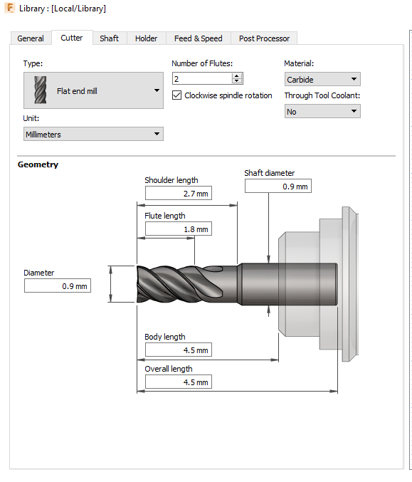

Тесты, для всех желающих поучавствовать, довольно простые:
1) Замер скорости открытия файла.
2) Замер времени генерации траектории в КАМ модуле.
3) Время рендеринга.
"Условия теста - открываем деталь - загружаем, выставляем параметры для кам, закрываем, также закрываем все фоновые программы."
(Smlua)
Тест 1 - кликаем правой клавишей мыши на проекте;нажимаем пункт Open с одновременным стартом секундомера; при появлении детали на экране, останавливаем секундомер;
Тест 2 - в модуле Manufacturing проверяем, чтобы параметры траектории и инструмента совпадали с таковыми на картинках; одновременно с секундомером, запускаем генерацию траектории; при появлении всей траектории на экране останавливаем секундомер;
