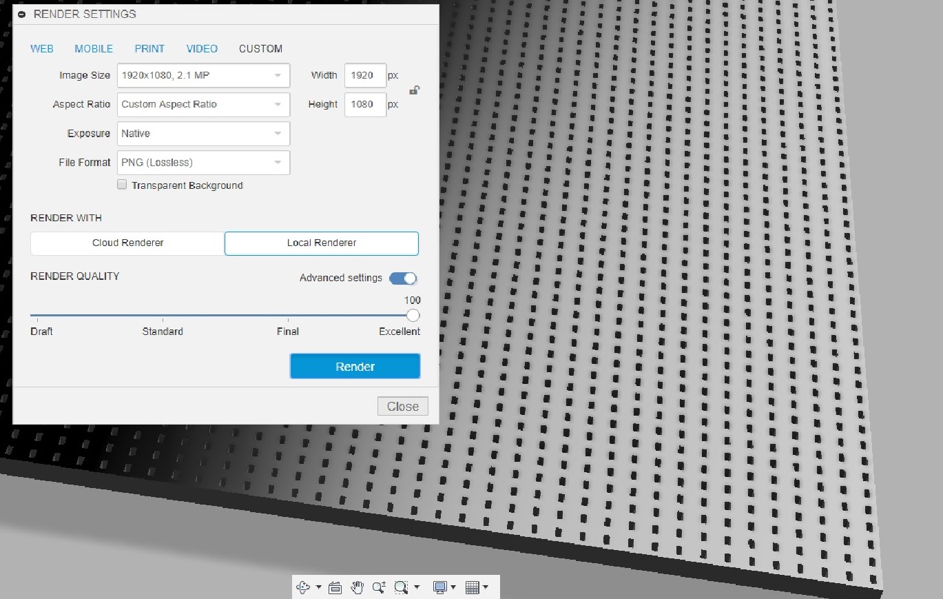

Тест 3 - в модуле Render выбираем именнованный вид cnc-club View; нажимаем Render и выставляем параметры, как на картинке; запускаем рендеринг одновременно с секундомером;
render.jpg (17855 просмотров) <a class='original' href='./download/file.php?id=177914&mode=view' target=_blank>Загрузить оригинал (286.08 КБ)</a>

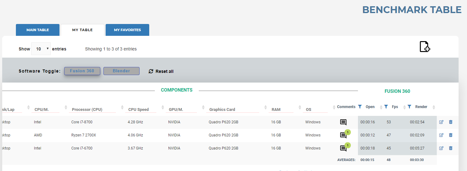

В итоге купил такой комплект:
Ryzen 7-3700x + Gigabyte X570 + SSD Samsung 970 evo plus.
Результаты тестов и сравнение со старым i7-6700 и рабочим i7-8700.
При пересчете модели, скорость тоже удвоилась.
На фото указан 2700х, так как не было в списке моего процессора.
Своеобразный бенчмарк Fusion360 тут: https://tesreg.com/
изображение_viber_2020-03-06_13-45-01.jpg (17970 просмотров) <a class='original' href='./download/file.php?id=177730&mode=view' target=_blank>Загрузить оригинал (223.03 КБ)</a>
изображение_viber_2020-03-06_13-45-05.jpg (17970 просмотров) <a class='original' href='./download/file.php?id=177731&mode=view' target=_blank>Загрузить оригинал (249.26 КБ)</a>
test Fusion360.png (17970 просмотров) <a class='original' href='./download/file.php?id=177732&mode=view' target=_blank>Загрузить оригинал (59.82 КБ)</a>

Да, райзен в топе :)
Мои данные:
открытие модели 31сек,
средние FPS: 38
рендер 2мин 59сек
проц E5-2670 3ГГц (в рендере)
32Гб DDR3
SSD
видео: GTX 1660 Super
