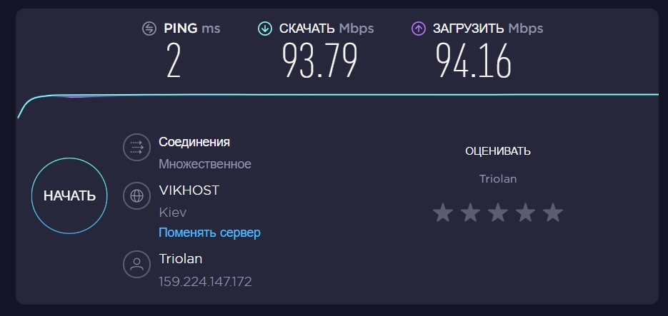

А не может быть это из за слабого интернета?

sima8520 писал(а):А не может быть это из за слабого интернета?
Блин, даже не знаю.
Вроде скорости неплохая, почти 100Мб/с
