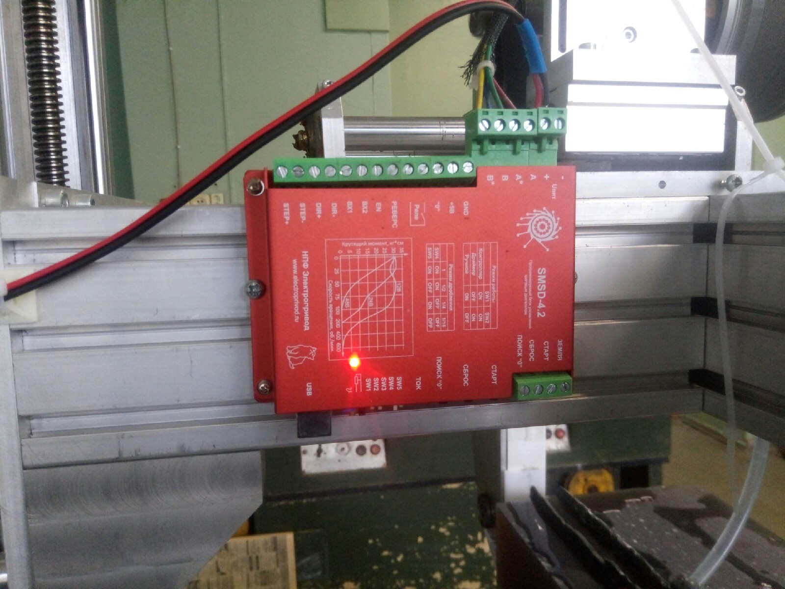

Друзья, подскажите: хочу сделать вот такую штуковину:
https://www.youtube.com/watch?v=_gC4aqrrmvM
Принцип вкратце - алмазная нить наматывается на барабан спиралью. Т.е, барабан вращается туда-обратно и при этом перемещается с некоторым шагом (мм/об). Сейчас сделано на шаговике: скорости не хватает и звуки шаговика не радуют. Хочется присобачить сервопривод. Скажите: как наиболее просто сделать управление, чтобы можно было подобрать ускорение? Может, это можно сделать средствами сервопака? Т.е., выдаётся куча шагов, а сервопак уже сам как-нибудь приделает S-curve :) ?

aftaev, ну, не собираюсь, а режу.)) Всякие стекляхи хитрые, кварц, ситалл и прочее. Сейчас ситалловый кубик пытаюсь резать, но очень медленно. Надо на серву переехать.
Станок собрали из того, что под ногами валялось. Надо было распилить специально сваренный для нас японцами из Ohara кусок стекла.. Пилили призму с довольно острым углом. Алмазным диском могло колануть, здесь же всё деликатно.
Сейчас стоит обычный китайский шаговик, простенький контроллер и драйвер от Электропривода...
rezak.jpg (2052 просмотра) <a class='original' href='./download/file.php?id=176898&sid=34c338852ff06d1128b4a7a6ab301bda&mode=view' target=_blank>Загрузить оригинал (332.75 КБ)</a>
rezak2.jpg (2052 просмотра) <a class='original' href='./download/file.php?id=176899&sid=34c338852ff06d1128b4a7a6ab301bda&mode=view' target=_blank>Загрузить оригинал (361.57 КБ)</a>
Двигатель в полном шаге. Если на микрошаг перейти, то драйвер не справится с потоком импульсов, вроде..

aftaev, ты мне подскажи, как реализовать наиболее просто станок на серве? У сервопривода так же микрошаг выбирается, как у шагового двигателя? Такая коробушка мне сможет помочь? Подцепить её к Сигме пятой, например...
https://cnczavod.ru/upravlenie-stankom/ ... ller-xc602
Сообщения: 34042
А сервой ты шо хош делать? Проволоку перематывать или барабан двигать?
Dimka
Сообщения: 1400
Репутация: 347
Настоящее имя: Дима
Сообщение Dimka »
И то и другое :) . У меня там передача с вращающейся гайкой, она двигает барабан.. Щас сфоткаю..
Сообщения: 34042
Если у тебя серва будет вращать и барабан и его таскать. Тогда Поставить какой нибудь генератор сигнала степ/дир. А в серве настроить нужную редукцию.
Наверно мжно сделать еще так: поставить индуктивные концевики для барабана. Как до них доходит барабан, включается реверс. Твоя коробулька гонит степ. А сигнал дир переключают релюшки управляемые концевиками.
Можно наверно вообще без коробульки степ/дир сделать. А задать в серве нужную скорость и менять только направление по концевикам.
