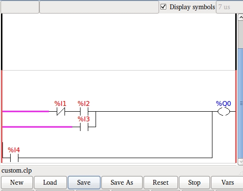

пока заготовка:
ладдер
custom.clp
(4.88 КБ) 1082 скачивания
Выделение(018).jpg (2111 просмотров) <a class='original' href='./download/file.php?id=11550&mode=view' target=_blank>Загрузить оригинал (50.09 КБ)</a>
хал и программа
Plasma_xyz.hal
(4.04 КБ) 1059 скачиваний
594_РЕДАКТИРОВАННЫЙ_M64_M65.ngc
(11.4 КБ) 1014 скачиваний
ини без изменений
работает контроль дуги, ожидание 10с опускания, а вот обработка "если не опустились за 10с" пока не доработана
надо подумать...

а вообще там уже на схеме в ладдере есть I4 - я думал так:
остановилась программно подача (по любой причине) - оператор сначала нажимает кнопку (пусть она называется "останов подачи")
потом только устраняет причину - потом нажимает кнопку продолжая движение
кнопка с фиксацией
нажатие I4 в любое время делает подачу нулевой
пины порта инвертируют командой:
setp parport.0.pin-03-out-invert  1
номер пина указать нужный

Если на нее нажали
1.) Сделали нулевую подачу.
2.) Второй группой контактов разорвали цепь включения плазмы (даже если оператор восстановит условия возникновения дуги-травмы не будет).
Какой вход будем использовать?
Сообщения: 8167
Репутация: 1589
Re: Необходимо настроить ЕМС под плазморез.
Сообщение nkp »
1240 писал(а):Какой вход будем использовать?
а вход уже в хал подключен:
net unbl2       parport.0.pin-11-in-not       classicladder.0.in-04   # кнопка останов_подачи "
только комментарий поменять
