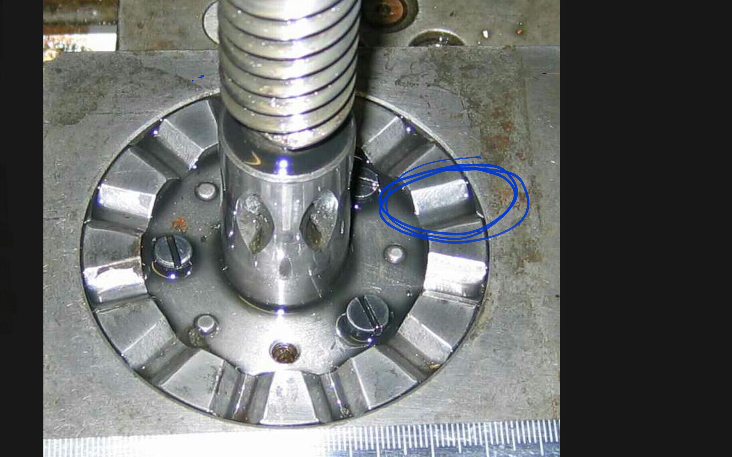

Вообще не в курсе, как на ижаках... Мог бы хоть картинку вставить, или ссылку на неё...

Ты же чуть выше спрашивал про резцедержалку от Ижа, я тебе дал ссыль где есть картинка
В 5 посте картинка

Видишь на картинке обевел паз?
В эти пазы входят ответные шипы которые на подошве резцедержки
Можно ставить под разными углами и хорошая фиксация от проворота

nik1 писал(а):Видишь на картинке обевел паз?
Вижу.
И у меня вывод один - только под определенными углами можно выставить, как сделаны пазы.

Поставь ограничительные штифты или капни локтайтом.

Как по мне, чем сильнее вы ее тяните при зажиме , тем сильнее ее деформируете и она жмет все меньшей поверхностью
Можно намазать краской и посмотреть отпечаток
Себе бы я запарился на вариант с пазами , у него тоже есть свои плюсы помимо жесткой фиксации
Пазы можно сделать меньше размерами и больше по количеству, если нужно вращать резцедержку на много углов установки
Если делать шипы-пазы, то наверное стоит сделать многозаходную резьбу на затяжном штыре, как собственно сделано на Ижах
С шершавой поверхностью по идее должно меньше прокручиваться, но тут только пробовать

Всех благодарю за подсказки.
Тогда буду пробовать грубой наждачкой. (пазы мне просто негде сделать и не подходят для моих нужд)
Про деформацию не совсем понятно при зажатии.
Есть "втулка", которая прижимает резцедержку. В эту же "втулку" упирается эксцентриковая "втулка" под прямым углом. В момент затяжки приподымается на одну сторону? Оно же зафиксировано и полностью опирается на основание.
Всё это дело затянуто. И когда меняю инструмент, вся резцедержка со всеми втулками и ластохвостовой призмой проворачивается на 10-15 градусов.
Но это когда перестараюсь при зажиме нового инструмента...
