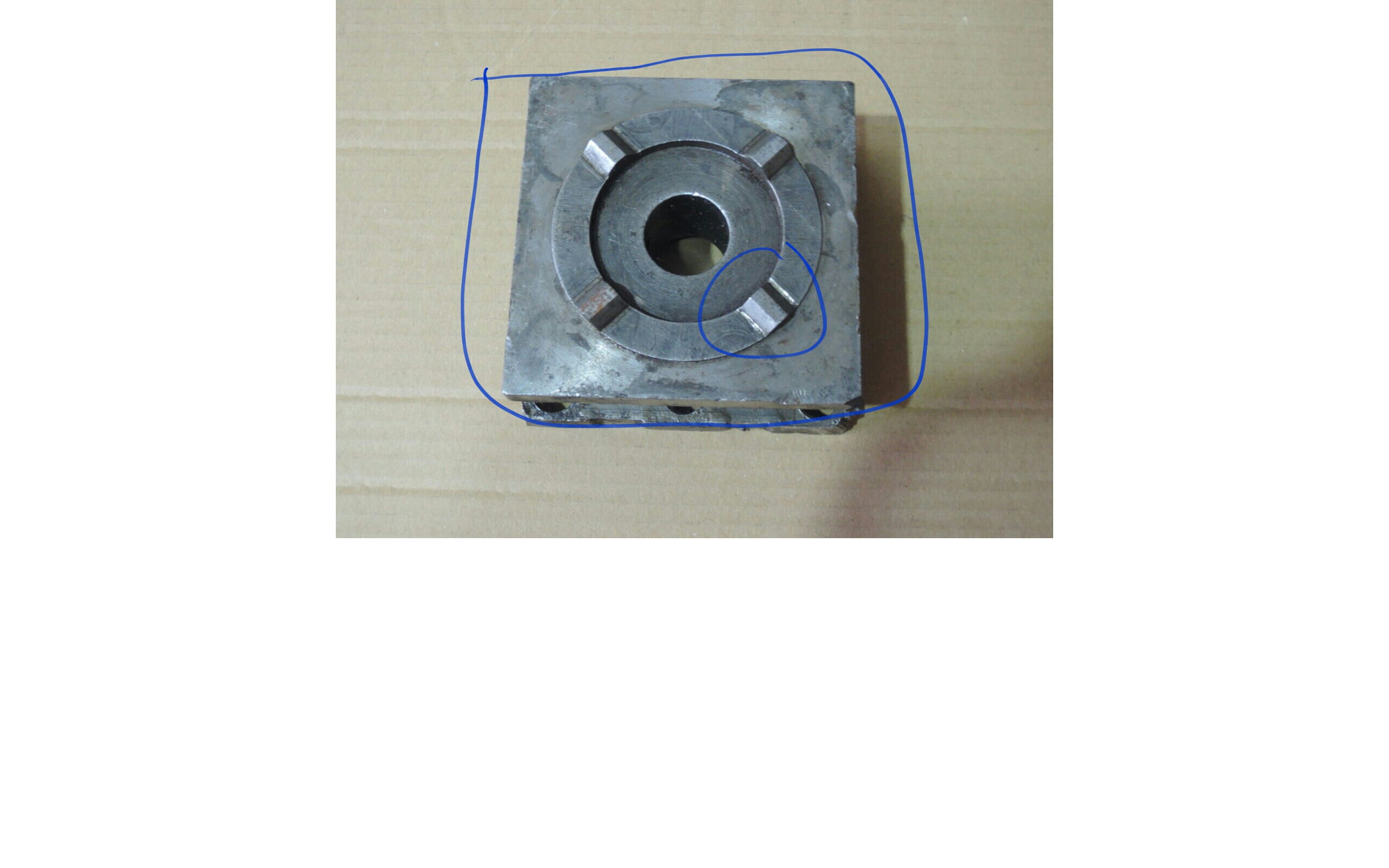

Вообще не в курсе, как на ижаках... Мог бы хоть картинку вставить, или ссылку на неё...
Re: ТВ-16 + эл. гитара (может потом и полноценный ЧПУ)
Не совсем понимаю, для чего это...
Мне нужна возможность выставлять блок с ластохвостом под любым углом.
А если в те лыски попадает что-то подпружиненное, то меня тоже не спасет от проворота при затяжке нового инструмента.
Ну или я не понял смысл всей конструкции.
Мне нужно, что бы после фиксации положения при смене инструмента не смещалось при затягивании нового инструмента.
При точении проблем нет.
Сам металл какой-то скользкий...

Ты же чуть выше спрашивал про резцедержалку от Ижа, я тебе дал ссыль где есть картинка
В 5 посте картинка

Видишь на картинке обевел паз?
В эти пазы входят ответные шипы которые на подошве резцедержки
Можно ставить под разными углами и хорошая фиксация от проворота

nik1 писал(а):Видишь на картинке обевел паз?
Вижу.
И у меня вывод один - только под определенными углами можно выставить, как сделаны пазы.
У меня очень примитивно всё и сильно усложнять не хочу. Мы говорим о ТВ-16.
То я смещаю резцедержку а не при точении чего либо.
Реально ли просто грубой наждачкой пройтись, что бы не скользило. Оно теперь похоже, как камень на льду...
Даже не трется, а скользит.

Поставь ограничительные штифты или капни локтайтом.
Сообщения: 2477
Тоже столкнулся с кручением такой резцедержки, но у меня еще круче - она ставилась на выступ для родной резцедержки. Сейчас пока не использую. Вообще у них площадь снизу маловата для агрессивных режимов. Могут только по соточке-две снимать. По крайней мере та которая у меня из алюминия.
Как вариант добавить снизу стальное основание с заходом резцедержки внутрь (сделать в основании карман по форме низа) с большей площадью контакта. Думаю пластинки в 7-10мм хватит, но следует учитывать что сама резцедержка поднимется миллиметров на 5.
Сообщения: 8408
Как по мне, чем сильнее вы ее тяните при зажиме , тем сильнее ее деформируете и она жмет все меньшей поверхностью
Можно намазать краской и посмотреть отпечаток
Себе бы я запарился на вариант с пазами , у него тоже есть свои плюсы помимо жесткой фиксации
Пазы можно сделать меньше размерами и больше по количеству, если нужно вращать резцедержку на много углов установки
Если делать шипы-пазы, то наверное стоит сделать многозаходную резьбу на затяжном штыре, как собственно сделано на Ижах
С шершавой поверхностью по идее должно меньше прокручиваться, но тут только пробовать

Всех благодарю за подсказки.
Тогда буду пробовать грубой наждачкой. (пазы мне просто негде сделать и не подходят для моих нужд)
Про деформацию не совсем понятно при зажатии.
Есть "втулка", которая прижимает резцедержку. В эту же "втулку" упирается эксцентриковая "втулка" под прямым углом. В момент затяжки приподымается на одну сторону? Оно же зафиксировано и полностью опирается на основание.
Всё это дело затянуто. И когда меняю инструмент, вся резцедержка со всеми втулками и ластохвостовой призмой проворачивается на 10-15 градусов.
Но это когда перестараюсь при зажиме нового инструмента...
Я с этой резцедержкой Д16Т делал съем 1мм на сторону (2 мм на диаметр.) Для моего станка это больше чем достаточно в автоматическом режиме.
