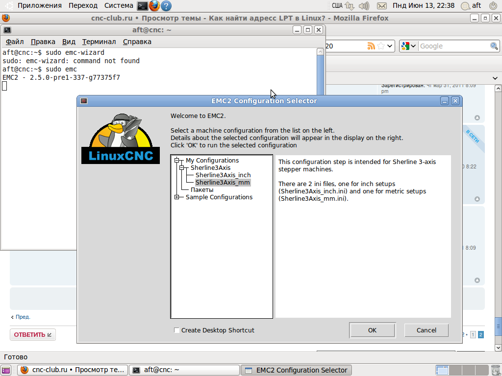

sandman писал(а):Я имею ввиду в консоле sudo emc-wizard, sudo emc
Первая команда дает ошибку, вторая запускает (см. скринтош)
Снимок.png (4656 просмотров) <a class='original' href='./download/file.php?id=1578&mode=view' target=_blank>Загрузить оригинал (113.62 КБ)</a>
Буду пробыватьс ставить дрова :)

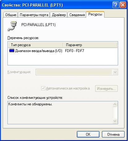

*** Да по ходу эксперементов стерли Linux с ЕМС2 и поставили Винду :)
За то проверили Винда PCMCIA-LPT видит :)
LPT.JPG (4578 просмотров) <a class='original' href='./download/file.php?id=1589&mode=view' target=_blank>Загрузить оригинал (31.37 КБ)</a>
Поставил Мач, прописал адресс FDF0 в настройках и все заработало. На Post плате подключенной к LPT бегают цифры когда Мач посылает данные(шаги) в LPT.
Теперече нужно в Linux тоже самое сделать. Чтоб ЕМС2 увидил карту PCMCIA :)
