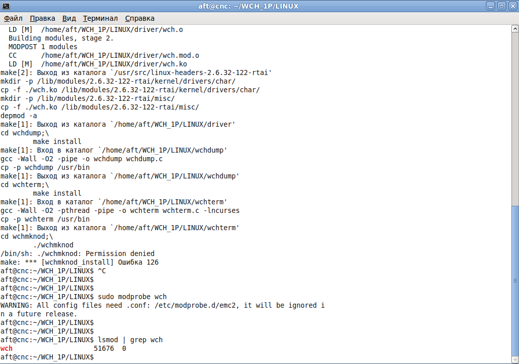

Установил, в конце написано Ошибка 126
aft@cnc:~$ cd /home/aft/WCH_1P/LINUX

aft@cnc:~/WCH_1P/LINUX$ sudo make install

cd wchmknod;\
./wchmknod
/bin/sh: ./wchmknod: Permission denied
make: *** [wchmknod_install] Ошибка 126
aft@cnc:~/WCH_1P/LINUX$ ^C
Запускаю драйвер:
aft@cnc:~/WCH_1P/LINUX$ sudo modprobe wch
Выдало вот что:
WARNING: All config files need .conf: /etc/modprobe.d/emc2, it will be ignored in a future release.
Nick писал(а):После этого проверяем загрузился он или нет:
lsmod | grep wch
Воть непонятно загрузился аль нет:
WCH.png (4270 просмотров) <a class='original' href='./download/file.php?id=1579&sid=ea7ea0c7bb1587f11e2c0d77939aca4b&mode=view' target=_blank>Загрузить оригинал (130.58 КБ)</a>

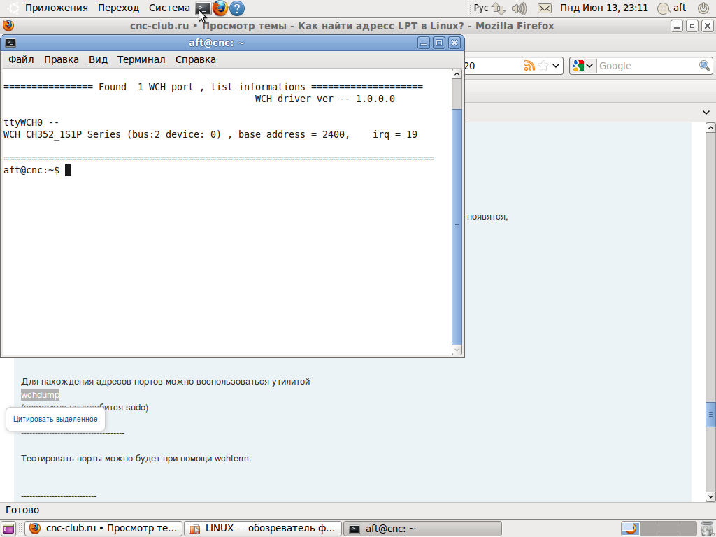

Nick писал(а):Для нахождения адресов портов можно воспользоваться утилитой
wchdump
(возможно понадобится sudo)
Воть вроде порт 2400:
1.png (4270 просмотров) <a class='original' href='./download/file.php?id=1580&sid=ea7ea0c7bb1587f11e2c0d77939aca4b&mode=view' target=_blank>Загрузить оригинал (71.58 КБ)</a>

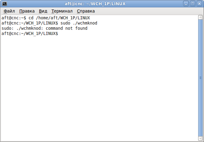

Re: Как найти адресс LPT в Linux?
1. открыл папку с драйвером где Makefile скопировал путь
2. в терминале набираю cd /home/aft/WCH_1P/LINUX
3. вставляю sudo ./wchmknod
получается:

Petka
Сообщения: 242
Зарегистрирован: 17 апр 2011, 12:23
Репутация: 20
Сообщение Petka »
Попробуйте между 2. и 3. выполнить команду "cd wchmknod"
P.S. Пишет что не нашёл выполняемого файла. Для получения списка файлов в каталоге пользуйтесь командой "ls" (аналог ДОСовской "dir").
P.P.S. Ещё такая ошибка может выдаваться если отсутствуют атрибуты файла на запуск.
P.P.P.S. Если вам не удобно пользоваться голой консолью можете пользоваться Midnight Commander ом (Аналог НортонКоммандера). Поставить его можно так "sudo apt-get mc". Запускать так "mc".

Префикс "./" значит брать файл из текущей директории. Например, если файл называется "ls", то, чтобы запустить именно его, а не команду для листинга (глобальную ls прописанную в /bin) нужно выполнять ./ls . В общем, найди где храниться этот файл и там выполни вышесказанное.
