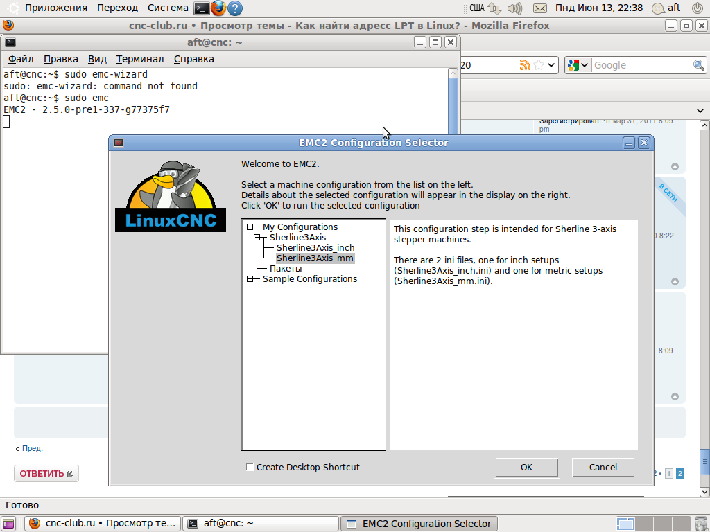

sandman писал(а):Я имею ввиду в консоле sudo emc-wizard, sudo emc
Первая команда дает ошибку, вторая запускает (см. скринтош)
Снимок.png (4716 просмотров) <a class='original' href='./download/file.php?id=1578&mode=view' target=_blank>Загрузить оригинал (113.62 КБ)</a>
Буду пробыватьс ставить дрова :)

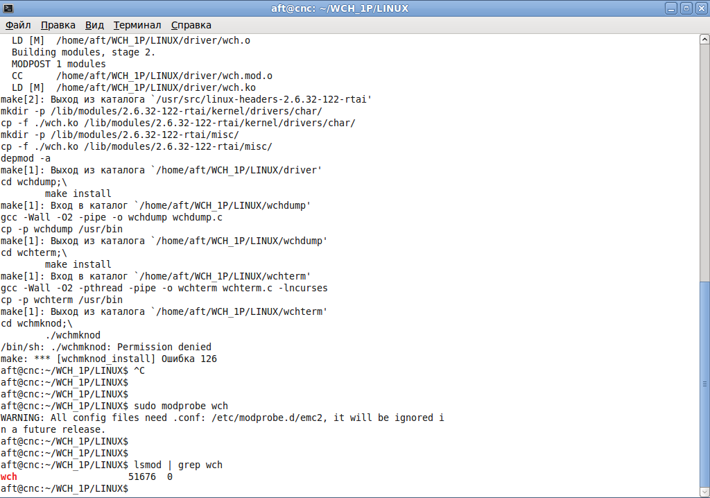

Nick писал(а):На этом моменте драйвер должен скомпилироваться и установиться. Если после make clean или make install будут возникать ошибки (не просто текст а текст с Error или Fatal error) пости их сюда, скорее всего они решаются установкой недостающих пакетов
Установил, в конце написано Ошибка 126

Запускаю драйвер:
aft@cnc:~/WCH_1P/LINUX$ sudo modprobe wch
Выдало вот что:
WARNING: All config files need .conf: /etc/modprobe.d/emc2, it will be ignored in a future release.
Nick писал(а):После этого проверяем загрузился он или нет:
lsmod | grep wch
Воть непонятно загрузился аль нет:
WCH.png (4714 просмотров) <a class='original' href='./download/file.php?id=1579&mode=view' target=_blank>Загрузить оригинал (130.58 КБ)</a>

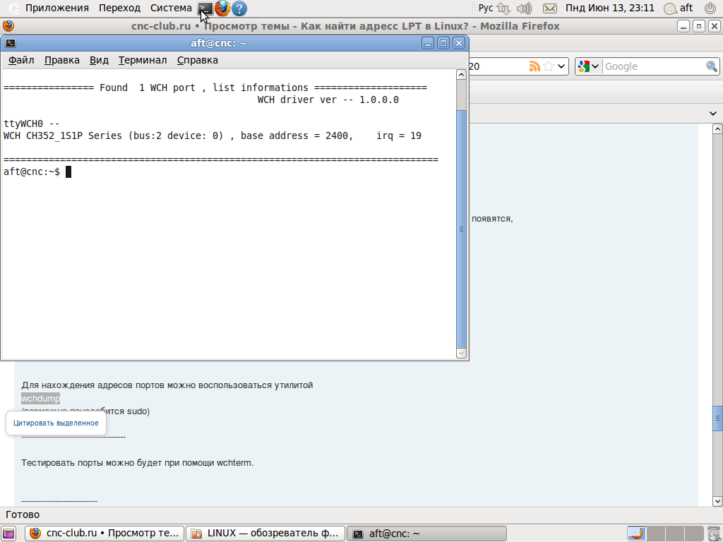

Nick писал(а):Для нахождения адресов портов можно воспользоваться утилитой
wchdump
(возможно понадобится sudo)
Воть вроде порт 2400:
1.png (4714 просмотров) <a class='original' href='./download/file.php?id=1580&mode=view' target=_blank>Загрузить оригинал (71.58 КБ)</a>
Re: Как найти адресс LPT в Linux?
Вбил в ЕМС порт 0х240 и 0х2400 и 0х960(перевел из десятичной 2400 в НЕХ) = ошибка.

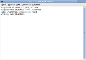

1. открыл папку с драйвером где Makefile скопировал путь
2. в терминале набираю cd /home/aft/WCH_1P/LINUX
3. вставляю sudo ./wchmknod
получается:
2.png (4669 просмотров) <a class='original' href='./download/file.php?id=1587&mode=view' target=_blank>Загрузить оригинал (24.58 КБ)</a>
Petka
Сообщения: 228
Зарегистрирован: 17 апр 2011, 12:23
Репутация: 20
Сообщение Petka »
Попробуйте между 2. и 3. выполнить команду "cd wchmknod"
P.S. Пишет что не нашёл выполняемого файла. Для получения списка файлов в каталоге пользуйтесь командой "ls" (аналог ДОСовской "dir").
P.P.S. Ещё такая ошибка может выдаваться если отсутствуют атрибуты файла на запуск.
P.P.P.S. Если вам не удобно пользоваться голой консолью можете пользоваться Midnight Commander ом (Аналог НортонКоммандера). Поставить его можно так "sudo apt-get mc". Запускать так "mc".
Petka писал(а):Поставить его можно так "sudo apt-get mc".
Не, чтобы поставить нужно "sudo apt-get install mc", а в остальном все правильно.
Префикс "./" значит брать файл из текущей директории. Например, если файл называется "ls", то, чтобы запустить именно его, а не команду для листинга (глобальную ls прописанную в /bin) нужно выполнять ./ls . В общем, найди где храниться этот файл и там выполни вышесказанное.

Запустили драйвер под root.
Ошибка 126 появлялась при установке.
aftaev писал(а):make[1]: Выход из каталога `/home/aft/WCH_1P/LINUX/wchterm'
cd wchmknod;\
./wchmknod
/bin/sh: ./wchmknod: Permission denied
make: *** [wchmknod_install] Ошибка 126
После того как в свойствах файла home/aft/WCH_1P/LINUX/wchterm сменили какой то атрибут, драйвер установился без ошибок. Но под ЕМС2 так и не смогли запустить.

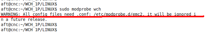

Непонятно почему при выполнении команды (даже под root) sudo modprobe wch вылазиет такое предупреждение и ссылается на файл ЕМС2. Приччем тут ЕМС2?
WCH.png (4640 просмотров) <a class='original' href='./download/file.php?id=1588&mode=view' target=_blank>Загрузить оригинал (17.88 КБ)</a>

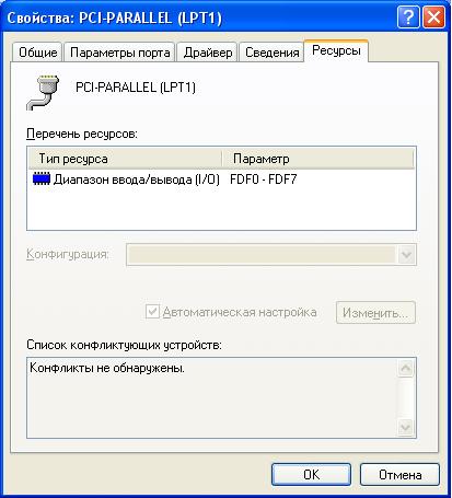

*** Да по ходу эксперементов стерли Linux с ЕМС2 и поставили Винду :)
За то проверили Винда PCMCIA-LPT видит :)
LPT.JPG (4638 просмотров) <a class='original' href='./download/file.php?id=1589&mode=view' target=_blank>Загрузить оригинал (31.37 КБ)</a>
Поставил Мач, прописал адресс FDF0 в настройках и все заработало. На Post плате подключенной к LPT бегают цифры когда Мач посылает данные(шаги) в LPT.
Теперече нужно в Linux тоже самое сделать. Чтоб ЕМС2 увидил карту PCMCIA :)
