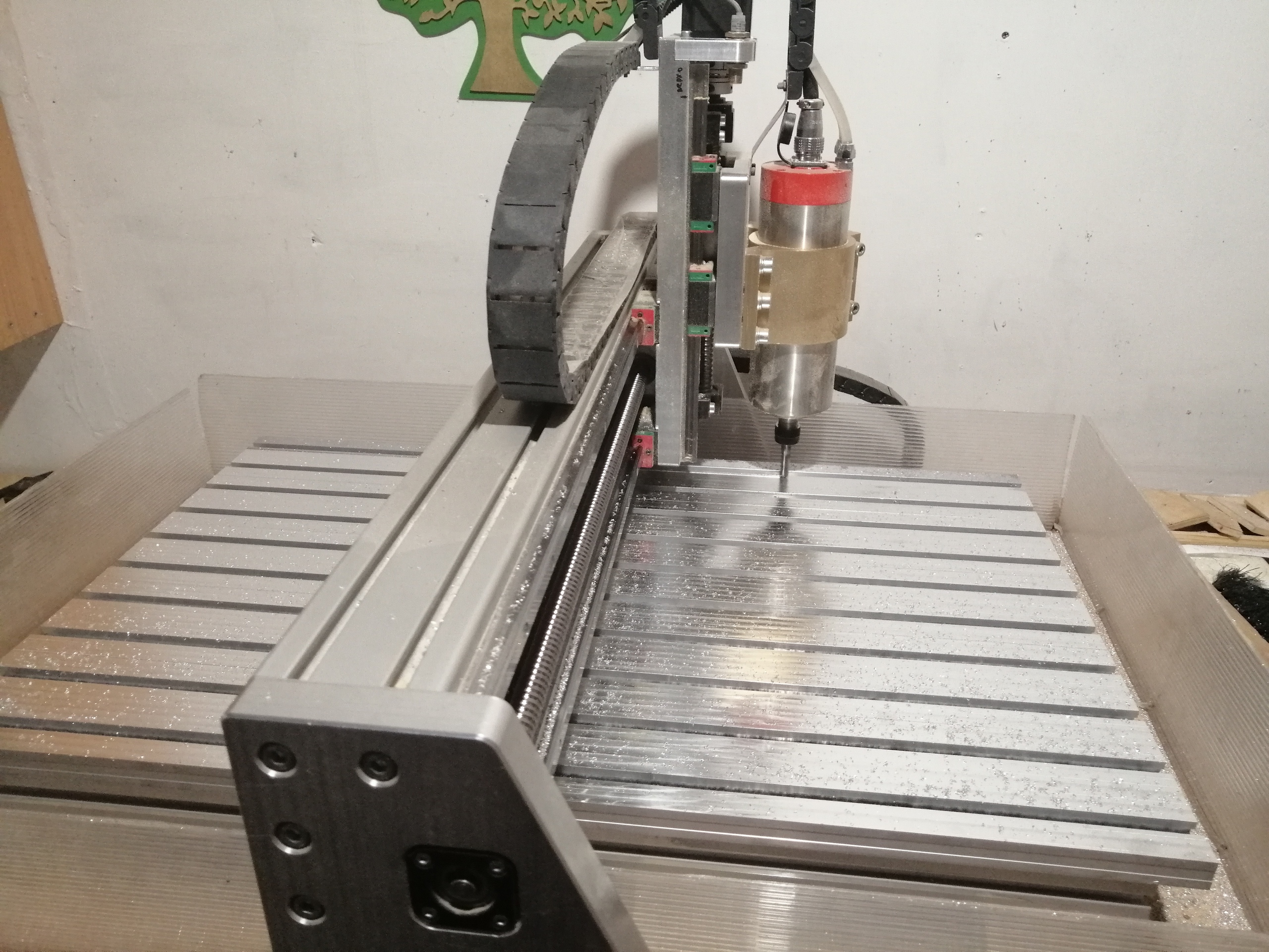

Друзья, от всей души хочу поздравить вас с Новым 2020 Годом, пожелать неиссякаемого творческого потенциала, новых удачных решений в ЧПУ строительстве и реализации запланированного!
А первым засветиться в теме суждено станочку 300х700, в виде собранной механики.

На очереди версия 600х900- пока в состоянии собранной механики. По оси X ШВП 2005, хотя думаю и 16 диаметра хватило бы вполне.

Samodelkin 88
Сообщения: 1056
Репутация: 727
Откуда: Курган
Re: "Бомж Lite"
Сообщение Samodelkin 88 »
sima8520 писал(а):Ну ты его с какой целью фрезеровал?
Отработать технологию обработки в сборе: не только стол но и базы под рельс обработаны в размер с одного установа. При сборке мелкого портал идеально встал на место, чего не скажешь о 600х900. Тут с некоторым натягом каретки зашли в пазы..не значительно но уже есть отличия. Жаль нет возможности так же фрезернуть.
