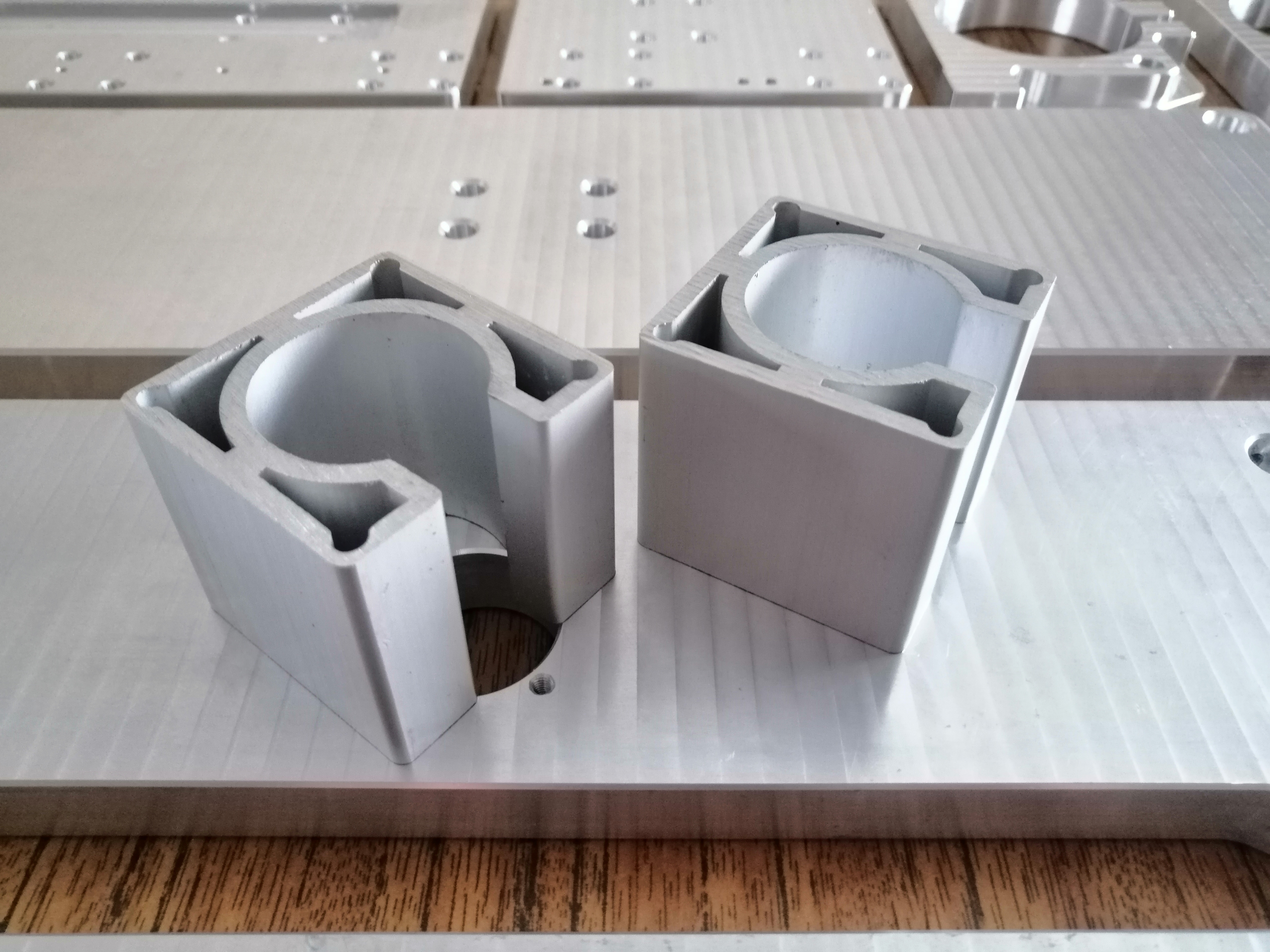

Проставочки подоспели вместо стоек, мозолящих общественности глаза ;) .

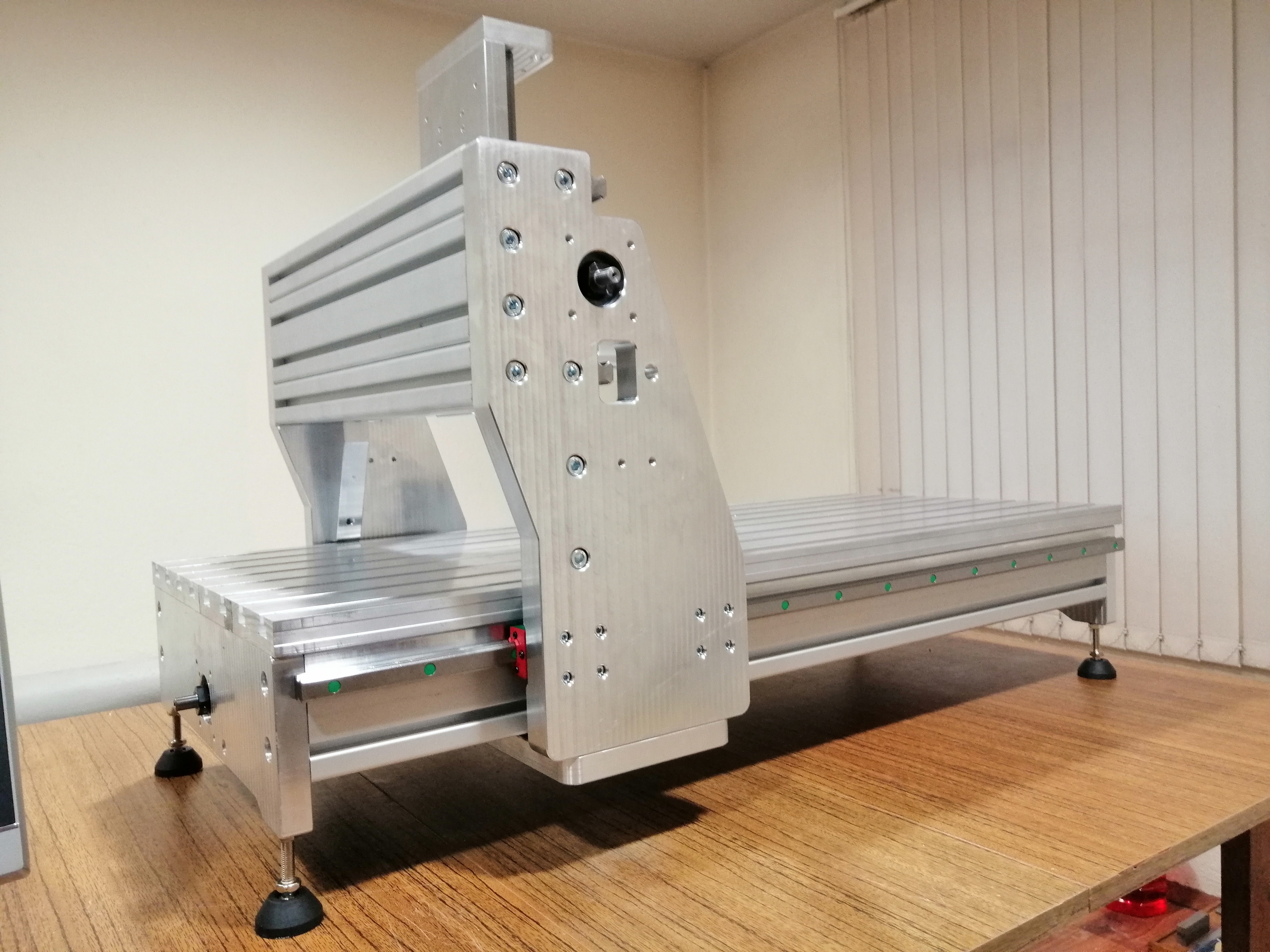

Друзья, от всей души хочу поздравить вас с Новым 2020 Годом, пожелать неиссякаемого творческого потенциала, новых удачных решений в ЧПУ строительстве и реализации запланированного!
А первым засветиться в теме суждено станочку 300х700, в виде собранной механики.
lkWceZWMrWM.jpg (8203 просмотра) <a class='original' href='./download/file.php?id=174283&mode=view' target=_blank>Загрузить оригинал (1.79 МБ)</a>
X2pTp6u9PkY.jpg (8203 просмотра) <a class='original' href='./download/file.php?id=174284&mode=view' target=_blank>Загрузить оригинал (1.54 МБ)</a>
bM68br3wFGA.jpg (8203 просмотра) <a class='original' href='./download/file.php?id=174285&mode=view' target=_blank>Загрузить оригинал (1.64 МБ)</a>

На очереди версия 600х900- пока в состоянии собранной механики. По оси X ШВП 2005, хотя думаю и 16 диаметра хватило бы вполне.
IMG_20200107_210456.jpg (7859 просмотров) <a class='original' href='./download/file.php?id=174566&mode=view' target=_blank>Загрузить оригинал (12.37 МБ)</a>
IMG_20200107_205555.jpg (7859 просмотров) <a class='original' href='./download/file.php?id=174567&mode=view' target=_blank>Загрузить оригинал (11.41 МБ)</a>
IMG_20200107_205350.jpg (7859 просмотров) <a class='original' href='./download/file.php?id=174568&mode=view' target=_blank>Загрузить оригинал (12.82 МБ)</a>

Samodelkin 88
Сообщения: 1056
Репутация: 727
Откуда: Курган
Re: "Бомж Lite"
Сообщение Samodelkin 88 »
sima8520 писал(а):Ну ты его с какой целью фрезеровал?
Отработать технологию обработки в сборе: не только стол но и базы под рельс обработаны в размер с одного установа. При сборке мелкого портал идеально встал на место, чего не скажешь о 600х900. Тут с некоторым натягом каретки зашли в пазы..не значительно но уже есть отличия. Жаль нет возможности так же фрезернуть.
