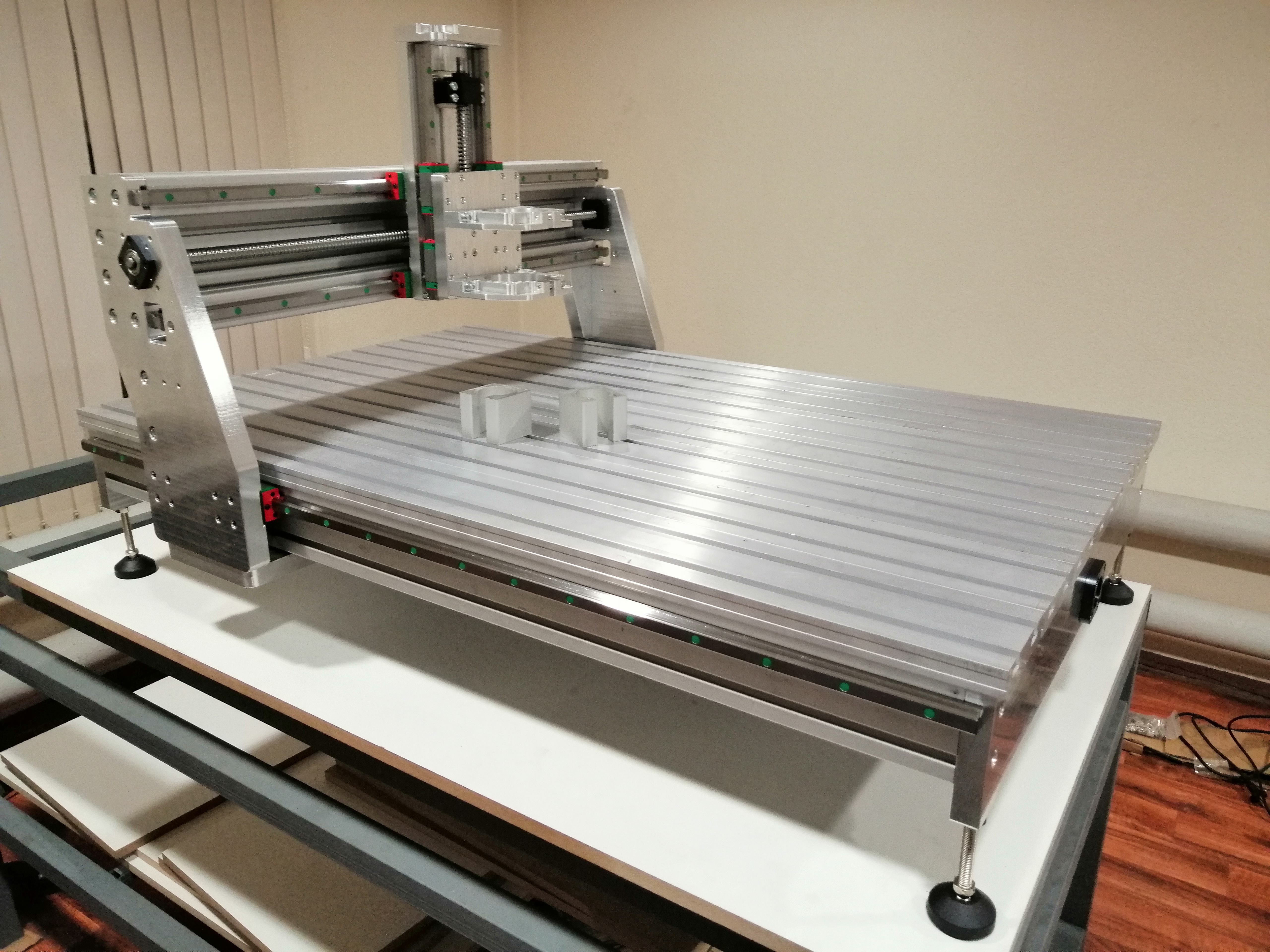

А первым засветиться в теме суждено станочку 300х700, в виде собранной механики.
lkWceZWMrWM.jpg (8201 просмотр) <a class='original' href='./download/file.php?id=174283&mode=view' target=_blank>Загрузить оригинал (1.79 МБ)</a>
X2pTp6u9PkY.jpg (8201 просмотр) <a class='original' href='./download/file.php?id=174284&mode=view' target=_blank>Загрузить оригинал (1.54 МБ)</a>
bM68br3wFGA.jpg (8201 просмотр) <a class='original' href='./download/file.php?id=174285&mode=view' target=_blank>Загрузить оригинал (1.64 МБ)</a>

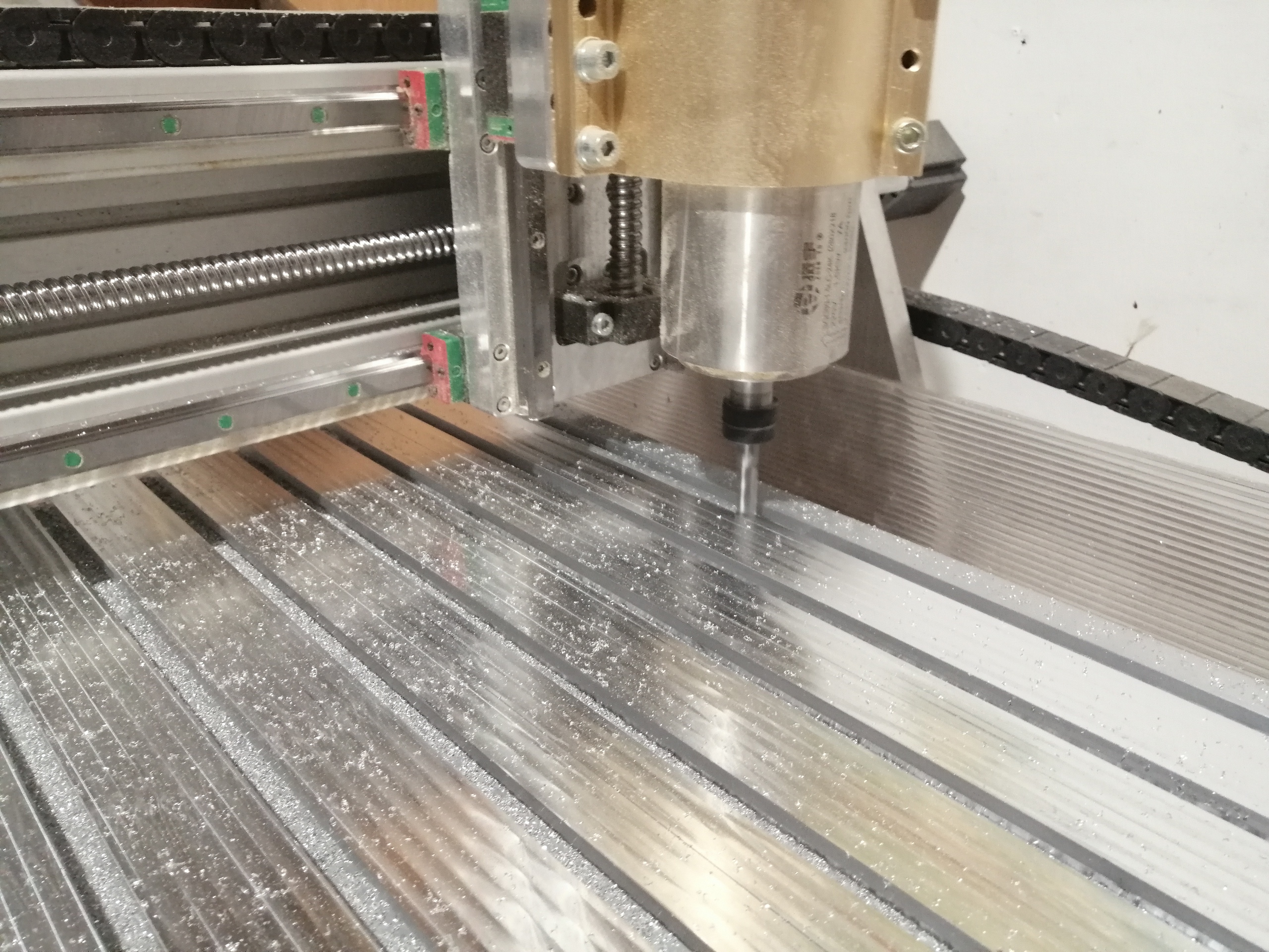

Samodelkin 88
Сообщения: 1056
Репутация: 727
Откуда: Курган
Re: "Бомж Lite"
Сообщение Samodelkin 88 »
sima8520 писал(а):Ну ты его с какой целью фрезеровал?
Отработать технологию обработки в сборе: не только стол но и базы под рельс обработаны в размер с одного установа. При сборке мелкого портал идеально встал на место, чего не скажешь о 600х900. Тут с некоторым натягом каретки зашли в пазы..не значительно но уже есть отличия. Жаль нет возможности так же фрезернуть.
