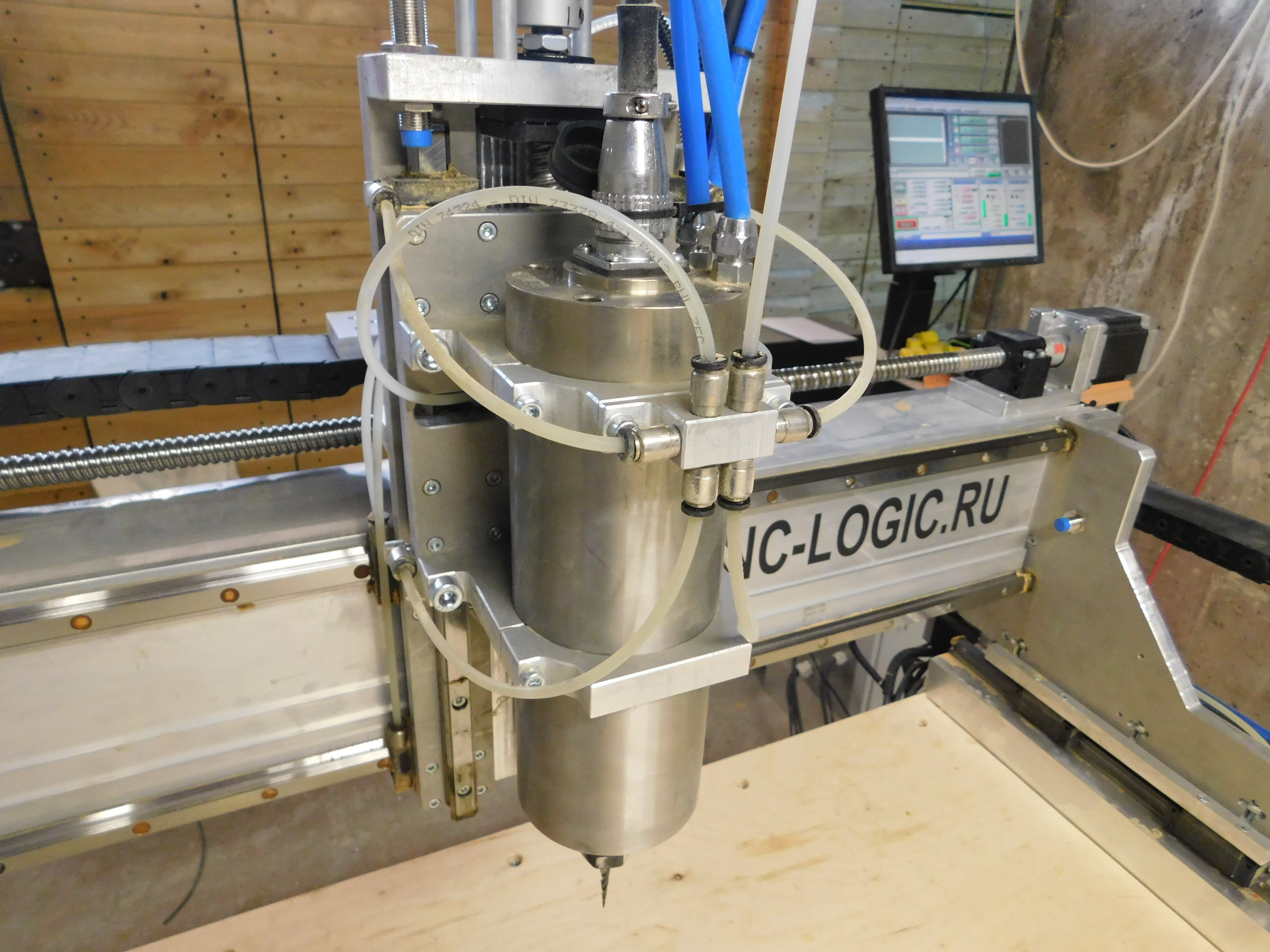

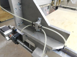

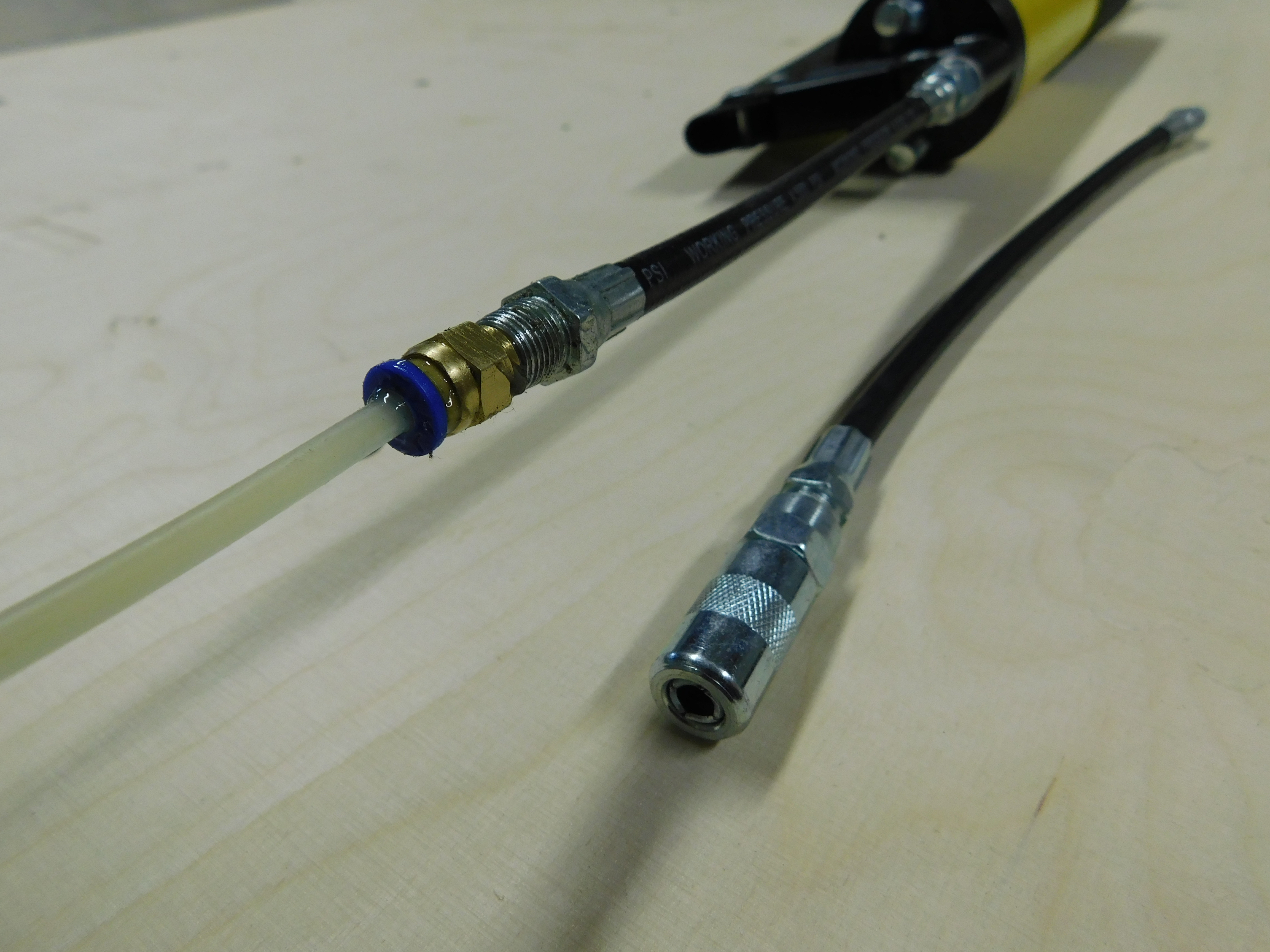

Удалось таки на один из станков красиво(по моему мнению) смонтировать систему централизованной смазки. Щел к этому почти пол года.
Немного доработал конструктив шприца, чтобы отказаться от лепесткового зажима(из него смазка повсюду лезет). Единственное, что пока не совсем хорошо: смазка доходит до узлов с непостоянной скоростью. Но это, я думаю решаемо, если установить коллектор с регулировкой расходов. Да и к тому же к каждому узлу (их 4шт) сейчас подходит трубка от центрального коллектора, можно её отсоединить и шприцевать прямо туда. Вводы в каретки пришлось делать самодельные,тк с резьбой М4 и с наклоном 90гр не нашлось.

Почему звук реза только при движении в одну сторону, а в противоположную его нет? Люфт на оси Х? (не я конечно понимаю что попутный и встречный рез будут отличаться по звуку, но не настолько же)

ШВП передачи которые поступают мне от поставщика, однозначно имеют люфт. Точной его величины я не скажу, тк не мерил. Могу померить на своём станке, интереса ради. Но сейчас, на вскидку, могу сказать что он в несколько соток (может сотки 2, еще раз: точные данные только после проверки прибором). Люфт в опорах ШВП винта убираю прокладочным кольцом, это есть где то в теме.
Меня эта разность звуков особо не тревожит, главное чтоб изделие на выходе радовало.
