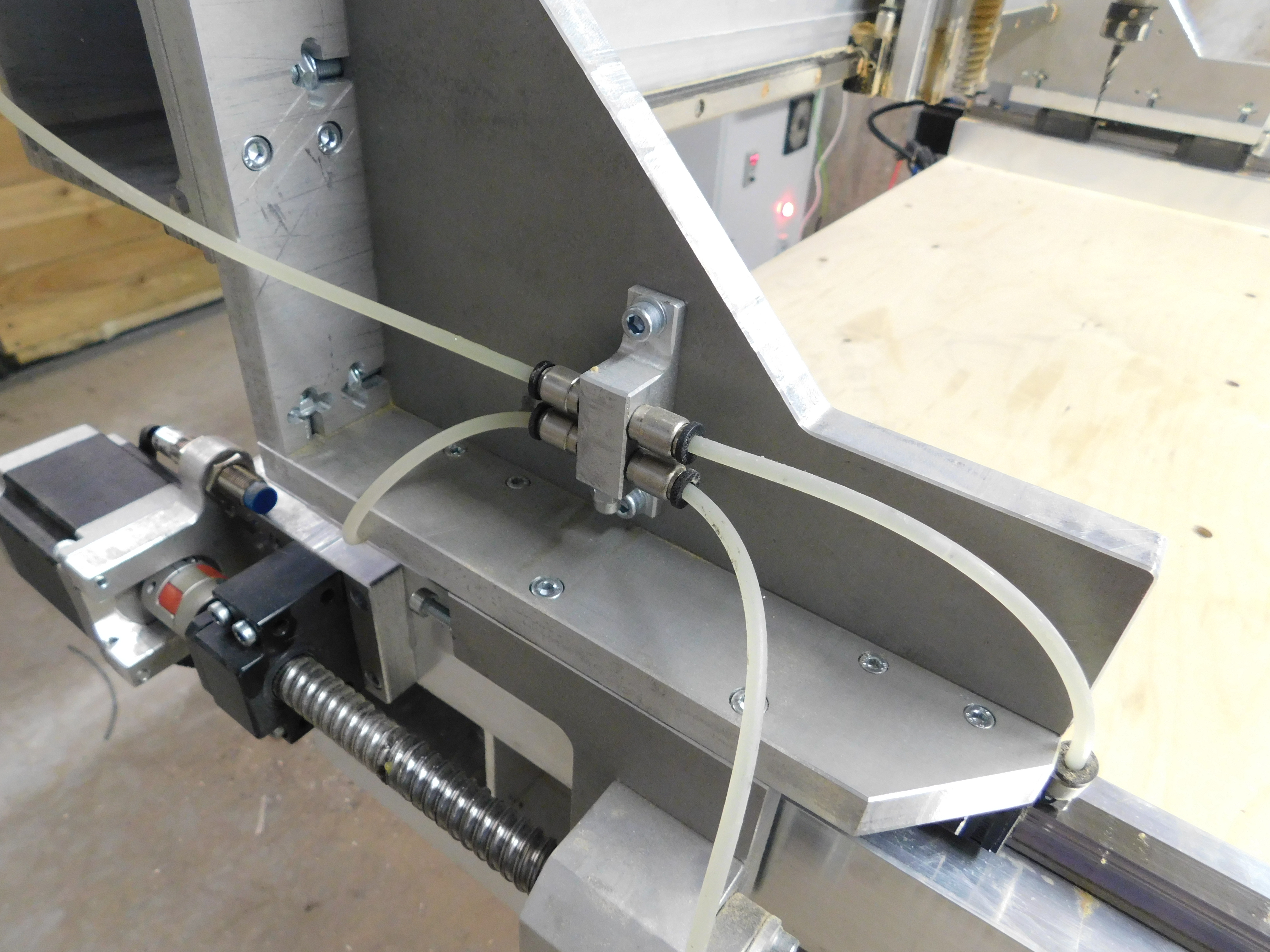

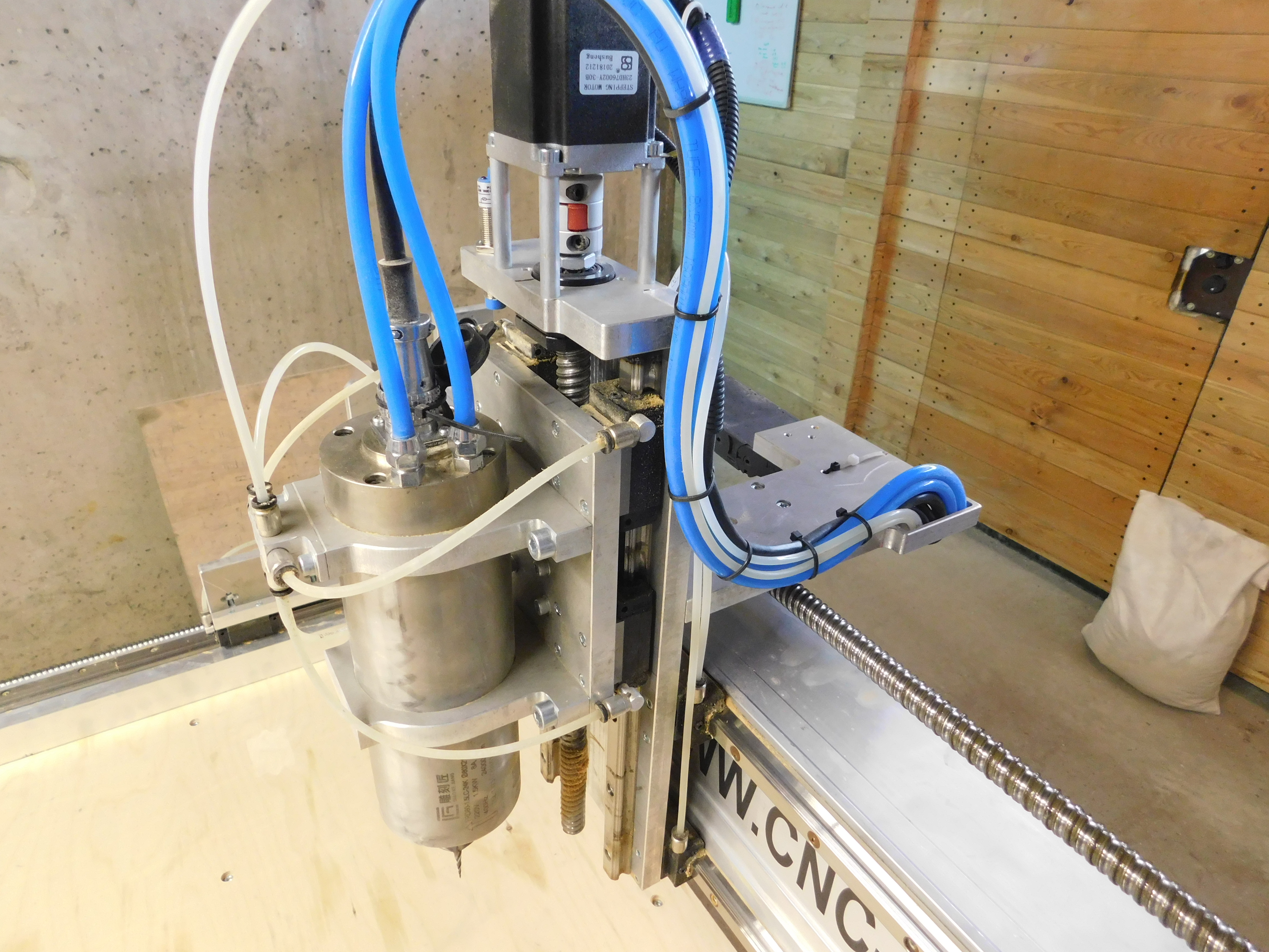

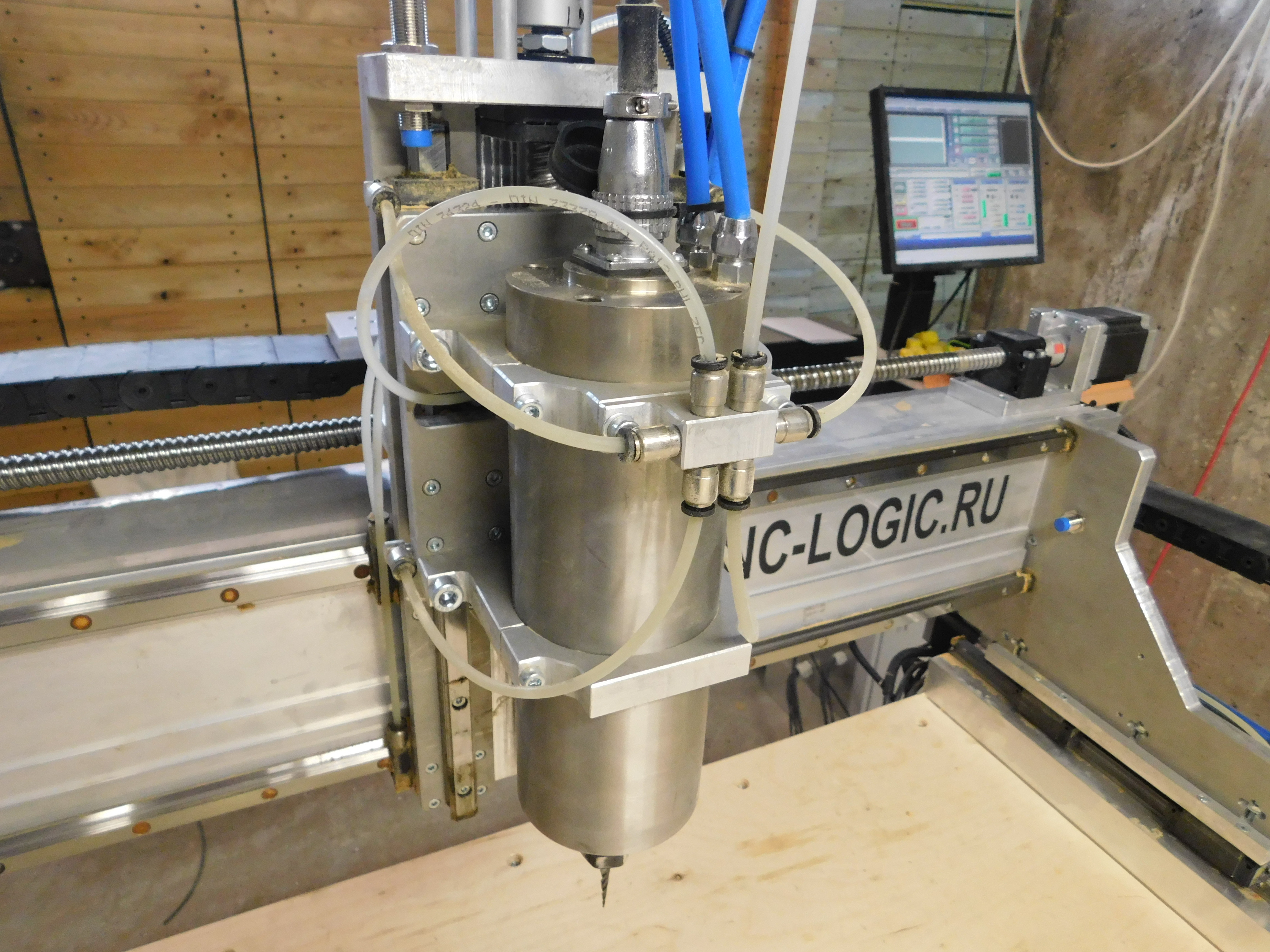

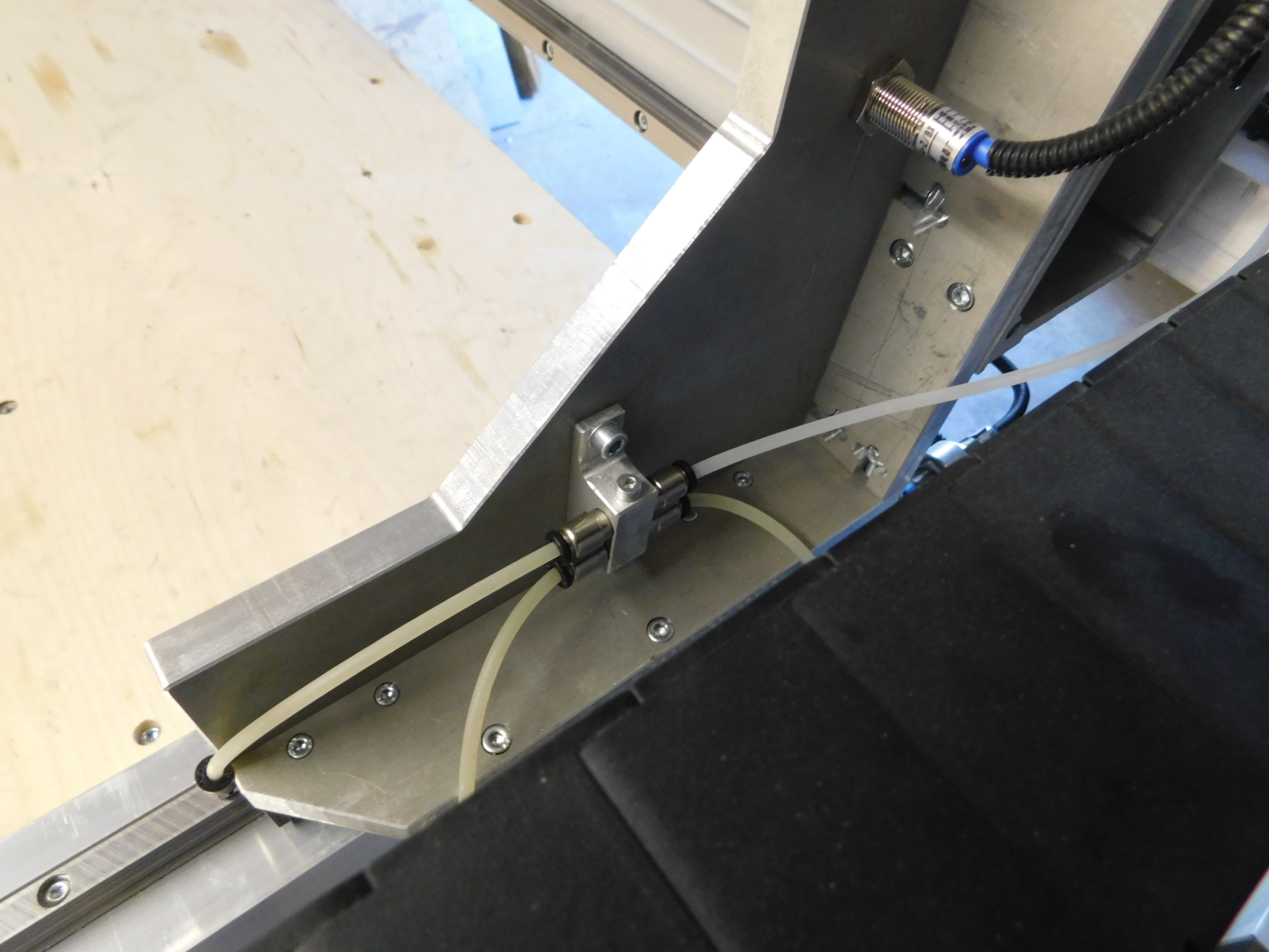

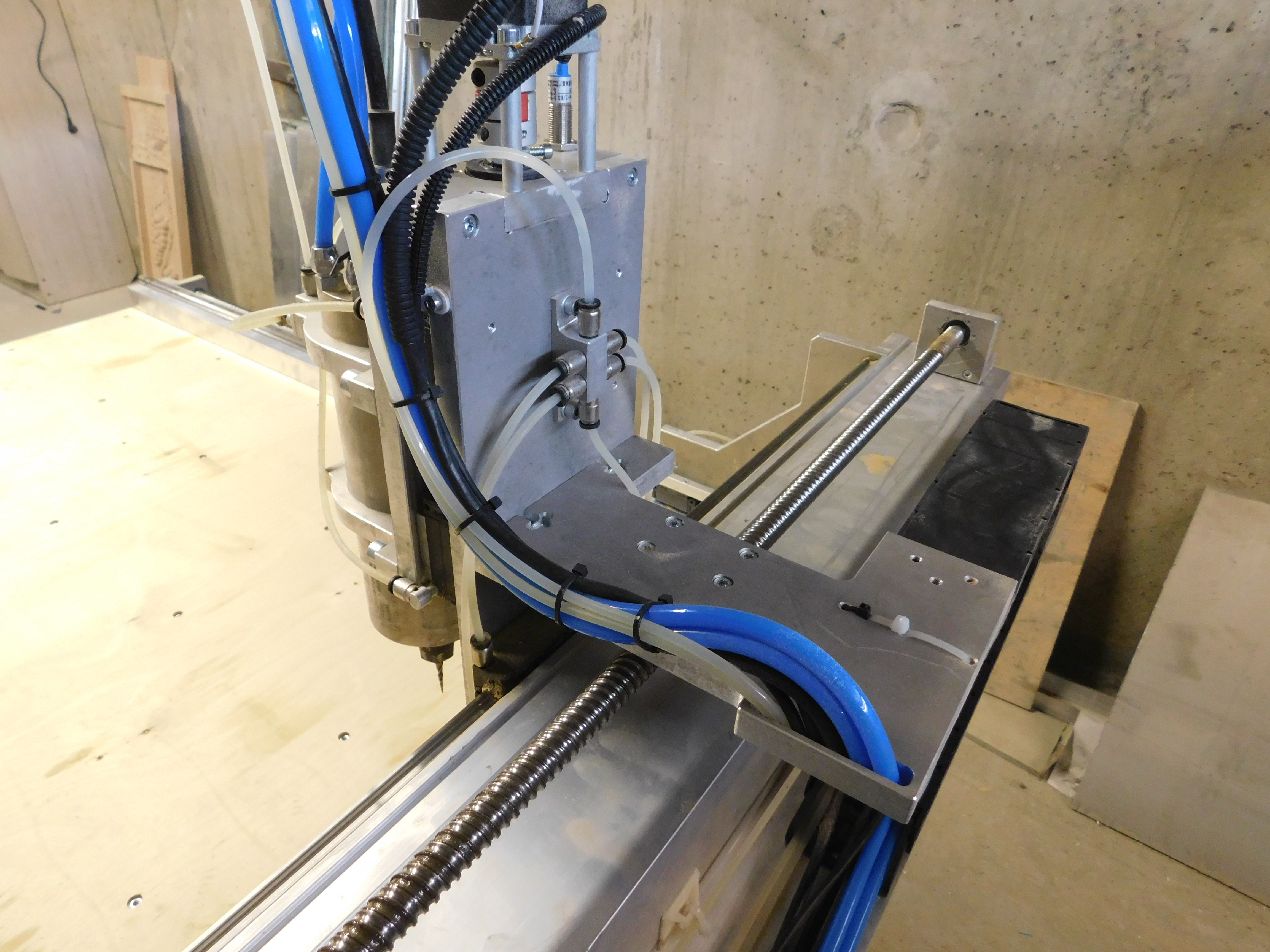

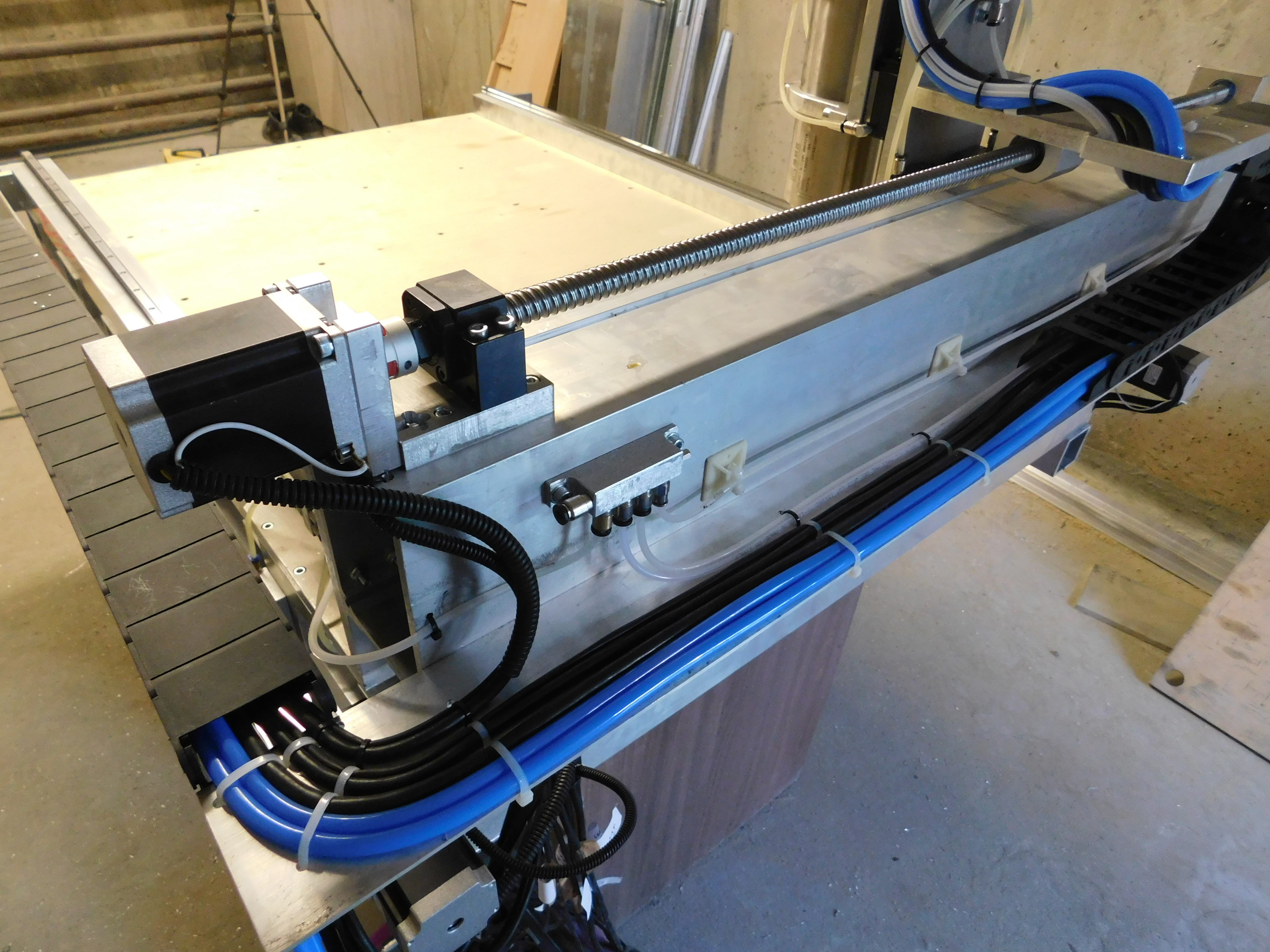

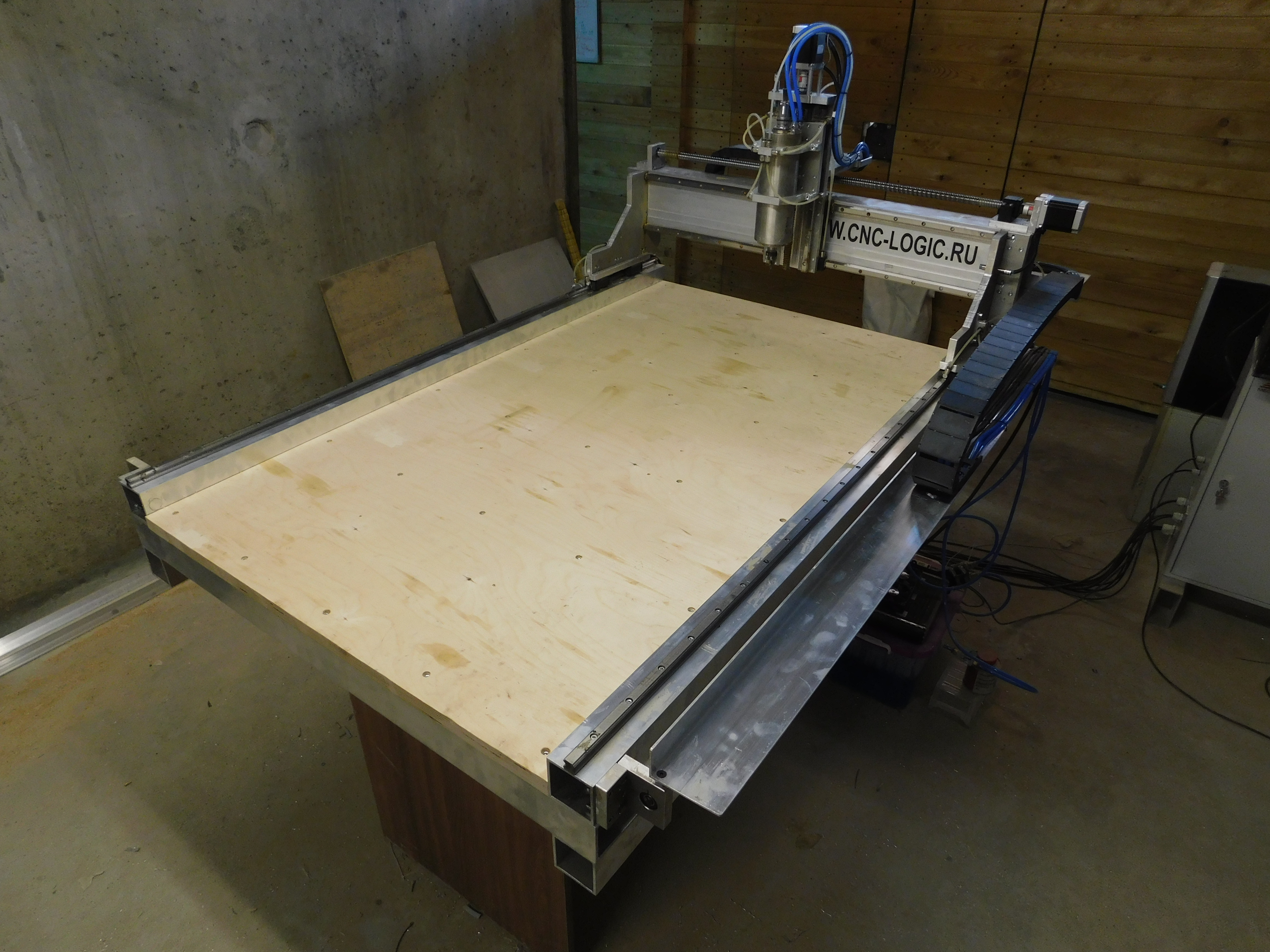

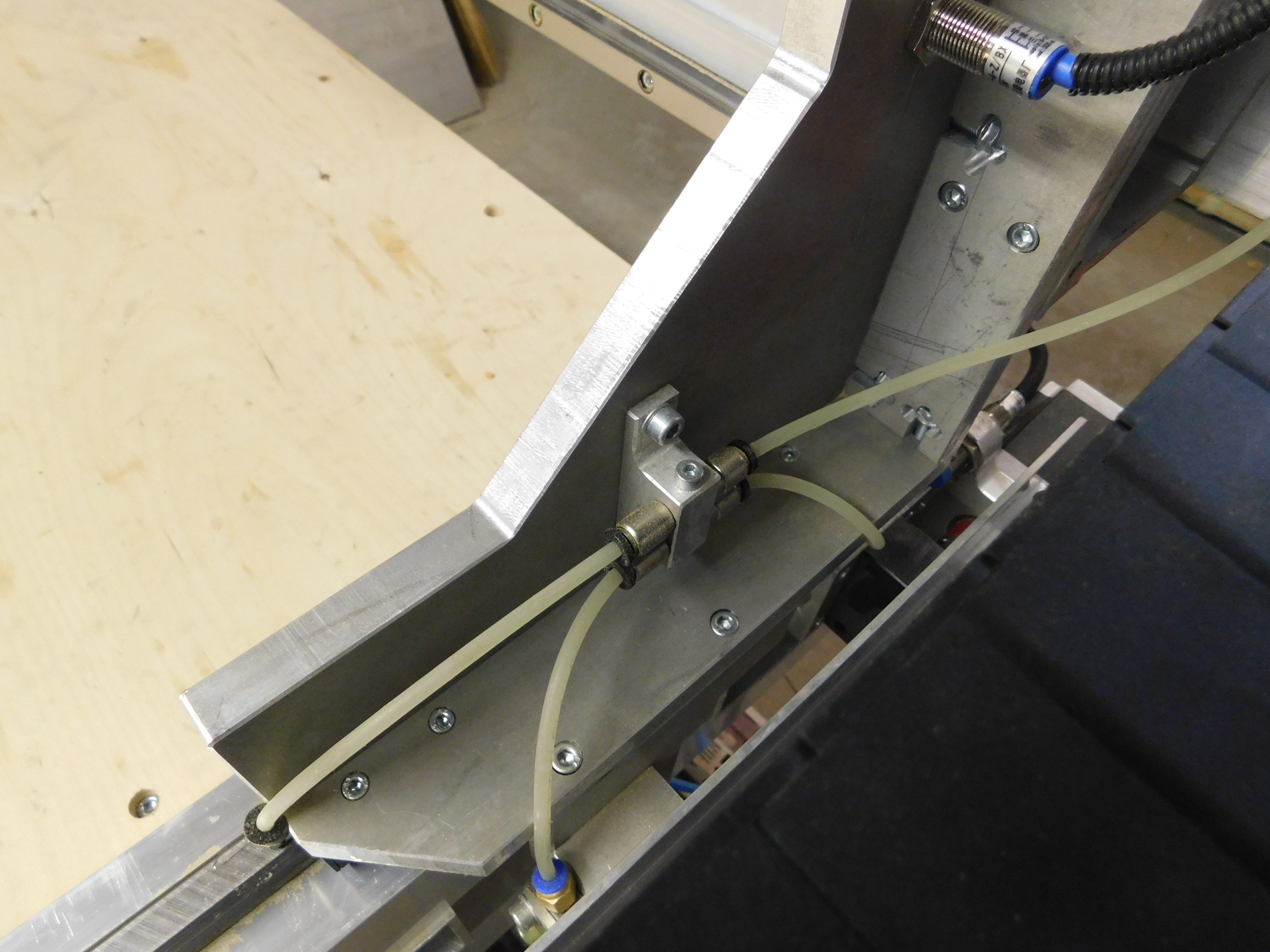

Удалось таки на один из станков красиво(по моему мнению) смонтировать систему централизованной смазки. Щел к этому почти пол года.
Немного доработал конструктив шприца, чтобы отказаться от лепесткового зажима(из него смазка повсюду лезет). Единственное, что пока не совсем хорошо: смазка доходит до узлов с непостоянной скоростью. Но это, я думаю решаемо, если установить коллектор с регулировкой расходов. Да и к тому же к каждому узлу (их 4шт) сейчас подходит трубка от центрального коллектора, можно её отсоединить и шприцевать прямо туда. Вводы в каретки пришлось делать самодельные,тк с резьбой М4 и с наклоном 90гр не нашлось.

Почему звук реза только при движении в одну сторону, а в противоположную его нет? Люфт на оси Х? (не я конечно понимаю что попутный и встречный рез будут отличаться по звуку, но не настолько же)

ШВП передачи которые поступают мне от поставщика, однозначно имеют люфт. Точной его величины я не скажу, тк не мерил. Могу померить на своём станке, интереса ради. Но сейчас, на вскидку, могу сказать что он в несколько соток (может сотки 2, еще раз: точные данные только после проверки прибором). Люфт в опорах ШВП винта убираю прокладочным кольцом, это есть где то в теме.
Меня эта разность звуков особо не тревожит, главное чтоб изделие на выходе радовало.

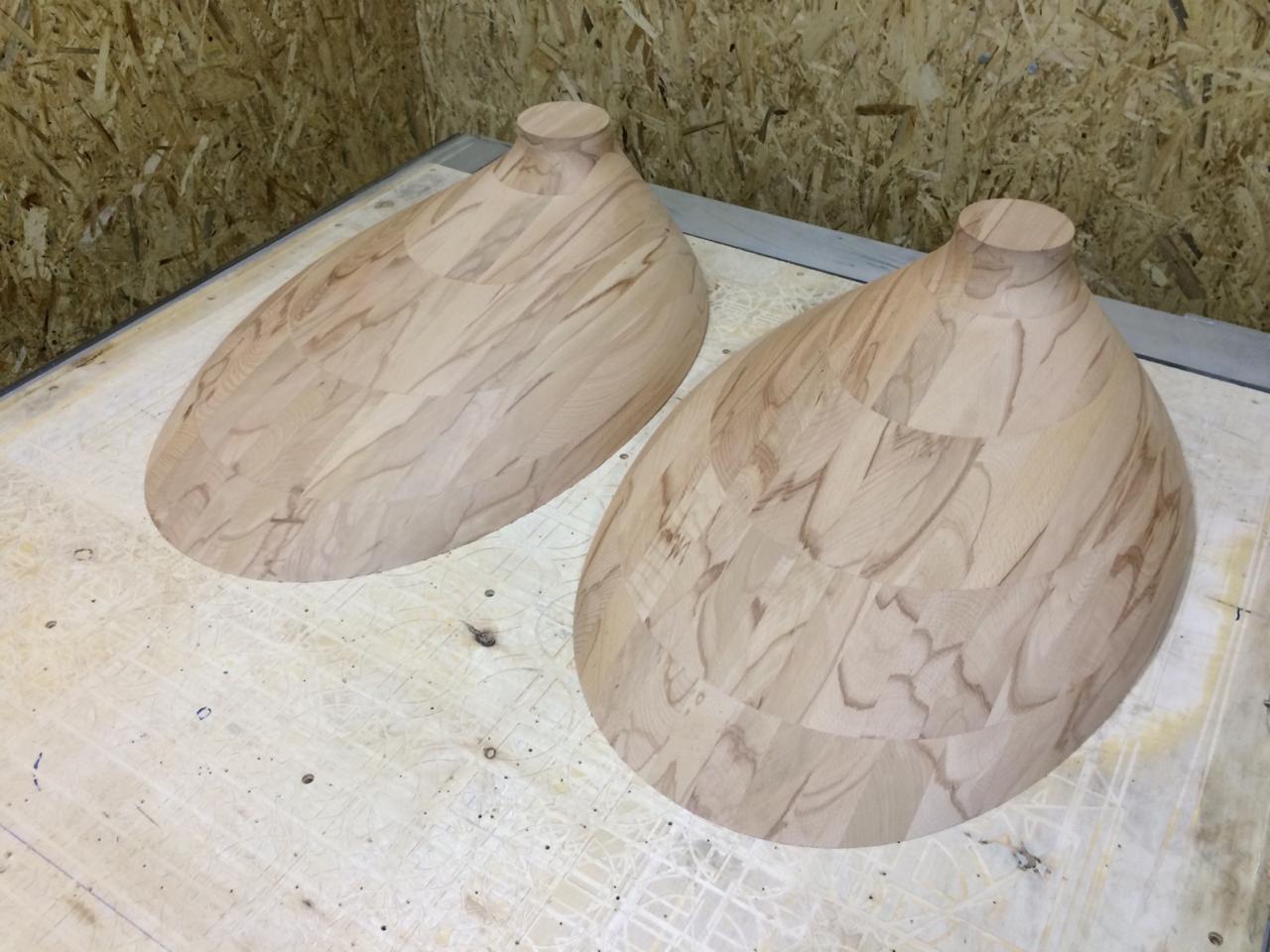

Собираю от заказчиков готовых станков фото изделий:
На данном фото в кадре к сожалению нет станка, но есть такой вот пропеллер. Он делался на станке с ШВП передачами, Формат 150-48РП.
пропеллер.jpg (5085 просмотров) <a class='original' href='./download/file.php?id=173803&mode=view' target=_blank>Загрузить оригинал (106.61 КБ)</a>
Данные изделия сделаны на этом станке http://www.cnc-club.ru/forum/viewtopic. ... 88#p535988:
р1.jpg (5079 просмотров) <a class='original' href='./download/file.php?id=173804&mode=view' target=_blank>Загрузить оригинал (133.49 КБ)</a>

CNC-Logic писал(а): Данные изделия сделаны на этом станке http://www.cnc-club.ru/forum/viewtopic. ... 88#p535988:
Соски не доработаны! :lolh: :lolh: :lolh:

Лодочник писал(а):Соски не доработаны!
Ну там и не сиськи вовсе. Хотя отдалённое сходство с ними есть...
