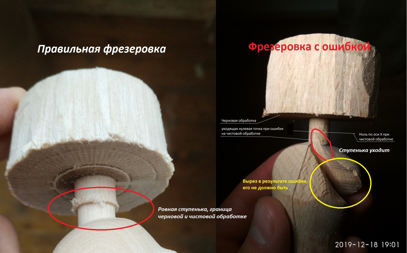

lkbyysq писал(а):1. Верьте стрелочному индикатору ИЧ-10. Если его нету, тогда надо его купить. И по нему сверяться. Ибо иначе Вы не можете быть уверены, что шаги теряются. Ваш глаз нелья сравнивать даже с линейкой.
2. Покажите плату управления станком, ту, где драйверы ШД находятся. Коробочку вскройте и сфоткайте.
Спасибо за ответ.
Просто я посчитал, что ноль смещается, так как фреза начинает заходит после нужного места и выходит после. Я считаю что если бы были пропуски то фреза не уезжала бы дальше. А если остановить фрезеровку и нажать на "Go to Zero" то фреза не доходит до первоначального уровня (делал засечки, уходит прилично). Может быть я конечно не правильно рассуждаю. Еще раз опишу ситуация: за каждый раз движения фрезы вдоль оси Х, фреза не доходит до нуля (по оси Х, даже если брать за ноль прежнее движение фрезы) и уходит дальше заготовки, т.е. чем больше проходов вдоль оси Х тем больше смещается фреза.
А драйвер вечером сфотографирую, он находится в алюминиевом корпусе, контроллер M335-T4R 4Х ОСЕВОЙ

Михаил74 писал(а):чем больше проходов вдоль оси Х тем больше смещается фреза
В пользу предположения о медленной оптопаре. Фото внутренностей.
Михаил74 писал(а):контроллер M335-T4R 4Х ОСЕВОЙ
https://cncmodelist.ru/images/articals/ ... roller.jpg
Медленные оптопары по DIR.

Михаил74 писал(а):Я считаю что если бы были пропуски то фреза не уезжала бы дальше
так пропуски и на обратном ходе могут происходить ;) вот и едет все дальше и дальше

может читал невнимательно, когда простой между черновой и чистовой обработкой станок выключается ?

lkbyysq писал(а): https://cncmodelist.ru/images/articals/ ... roller.jpg
это наиболее вероятно.
1. поставь в маче в мотортюнинге длительность степ-дир импульсов по максимуму.
2. поменяй полярность сигнала степ
3. замена оптопар на быстрые (с небольшим раскурочиванием платы)

molchec писал(а):может читал невнимательно, когда простой между черновой и чистовой обработкой станок выключается ?
Если запускаю сразу же то станок не выключаю, если выключаю то происходят сбои
Сообщения: 4509
после выключения оси отправляете в хоум?
если нет, то после отключения и включения - шаговый мотор проворачивается на некоторое значение, из за чего и не сходится ноль

Хоум я вообще не пользуюсь. Я выставляю ноль по заготовки, после черновой обработке нажимаю на Go to Zero фреза перемещается в выставленный ноль после чего начинаю чистовую фрезеровку. Разница только во времени либо сразу (тогда все нормально), либо через какое то время (вылезает ошибка).
На фото слева два этапа фрезеровки прошли нормально, перерыва во времени не было.
На фото справа черновая фрезеровка утром, чистовая вечером.

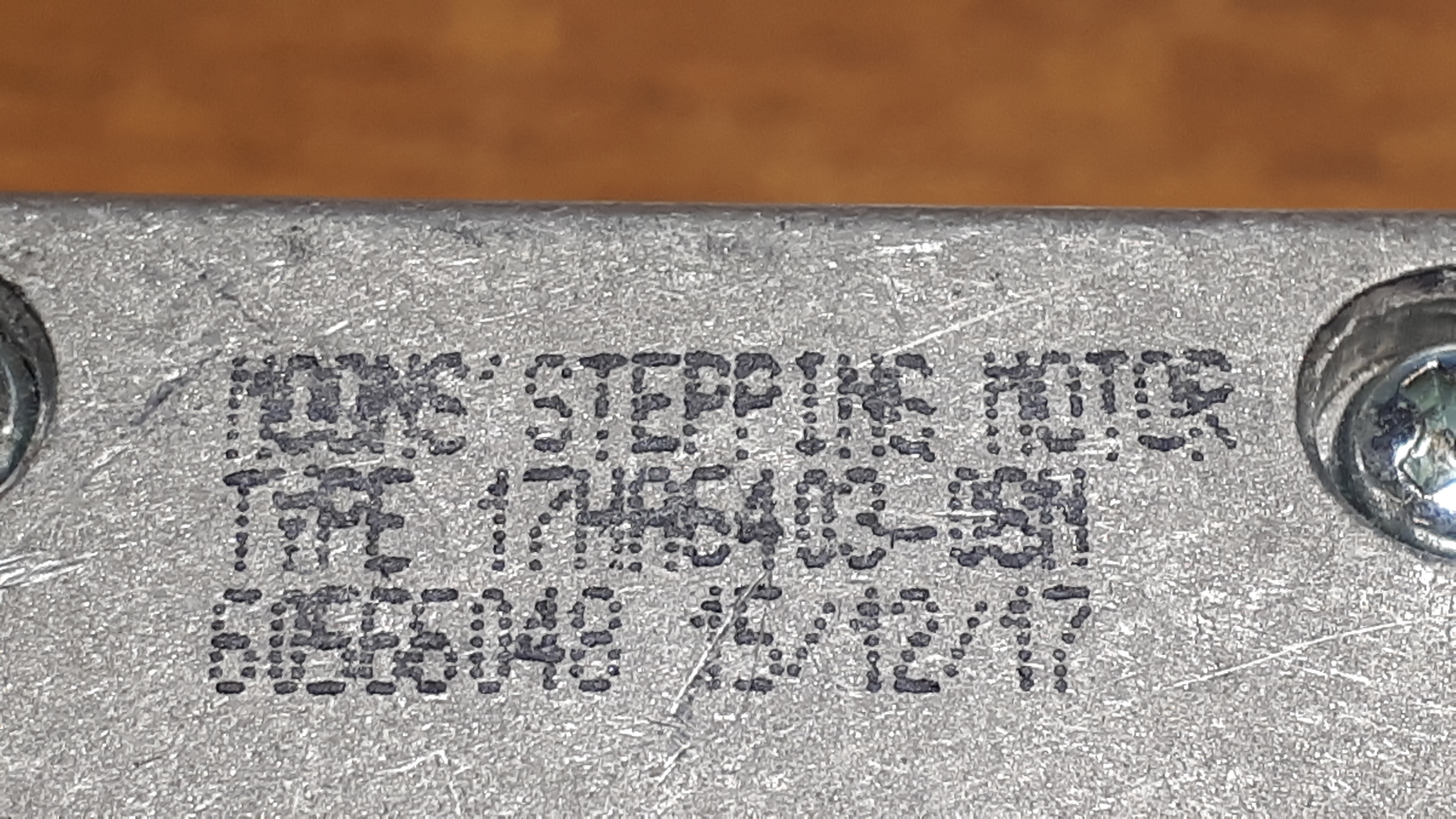

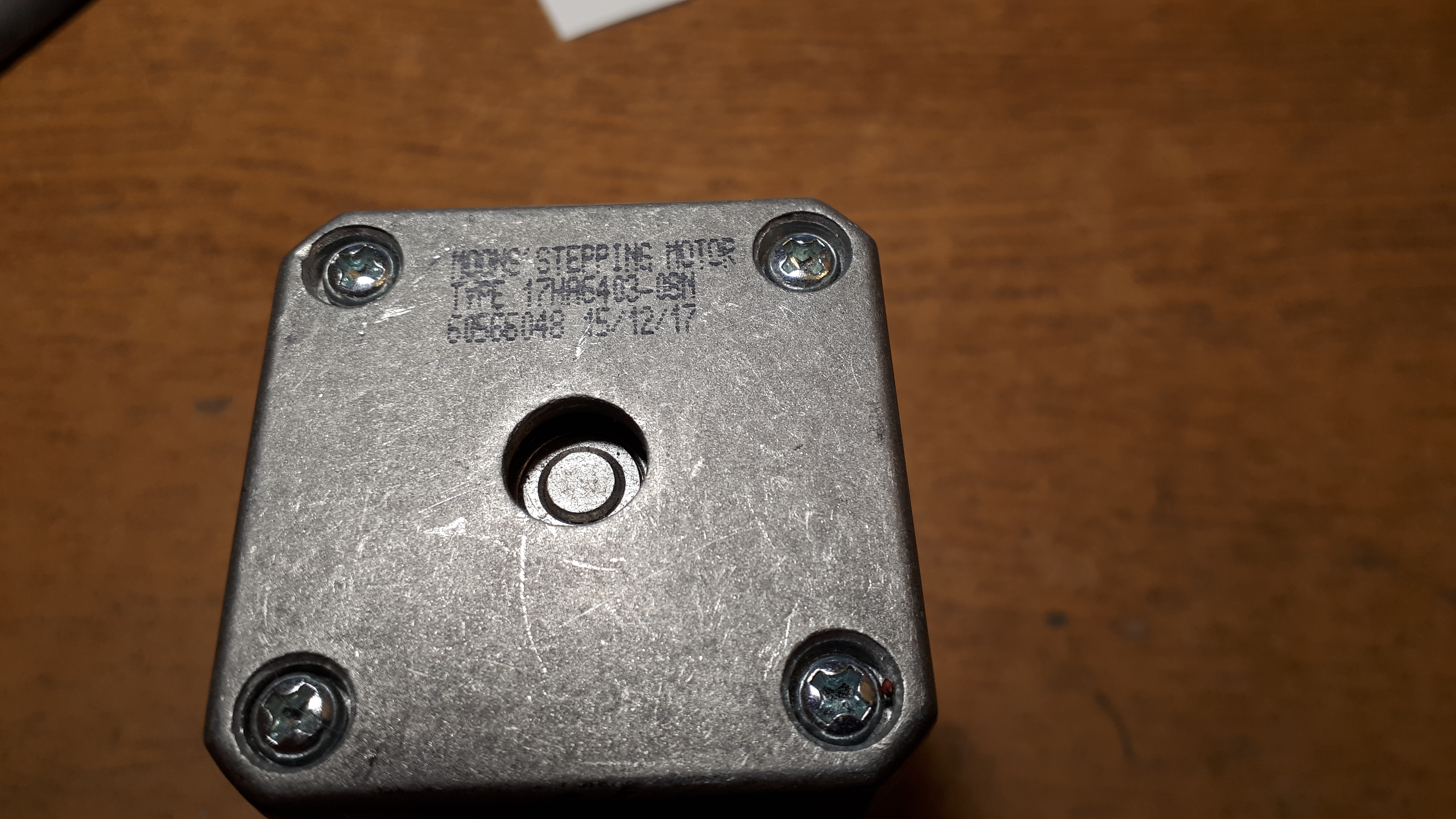

Приветствую уважаемое сообщество! Помогите найти параметры на ШД Nema 17. Стоит в станке-игрушке "T8 DIY CNC Engraver" http://homecnc.ru/raznoe/123-obzor-t8-diy-cnc.
Пропуск шагов на скорости более 500. Драйвера заменил на TB6560, питание 12 вольт. Очень просили запустить "станок"...

Какие параметры, индуктивность? Можно померить такой штукой. Могу одолжить в Подольске.

Rom327 писал(а):Пропуск шагов на скорости более 500.
Единицы измерения укажите, пожалуйста. Это 500 саженей в минуту или оборотов в час?
Причину определили? Какие симптомы указывают на то, что пропуск шагов связан именно с недостатками двигателей.
Сообщения: 3772
Rom327 писал(а):Пропуск шагов на скорости более 500. Драйвера заменил на TB6560, питание 12 вольт.
lkbyysq писал(а):Какие симптомы указывают на то, что пропуск шагов связан именно с недостатками двигателей
+100500
Удивляюсь, что при 12В они вообще до 500 разогнались
1.png (1700 просмотров) <a class='original' href='./download/file.php?id=173680&mode=view' target=_blank>Загрузить оригинал (182.88 КБ)</a>
Сообщения: 2471
Ничего себе скоростной станочек. На минутку 500-600 мм/сек = 30-36 м/мин.
Сарказм если что. Понятное дело что переводчики/оформители ошиблись.
Подозреваю что движки стоят которые "на 12В", т.е. с сопротивлением обмоток порядка 30 Ом. От 12В они работать могут, но медленно и печально - проверено лично.

Rom327 писал(а):Пропуск шагов на скорости более 500. Драйвера заменил на TB6560, питание 12 вольт. Очень просили запустить "станок"...
А есть возможность напряжения поднять? Типа выкрутить крутилку на максимум в БП.
Ну или допустим на 24-36в БП поставить, если есть возможность.
Как бы номинал, который на драйвере указан, но не превышая максимального напряжения драйвера.
