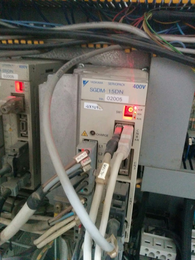

Не могу нагуглить manual на sgdm-15dn. Может есть у кого. Обратите внимание на фото--они без семисегментников.

Имеется станок 5-осный. В нем используются драйвера Yaskawa SGDM-10DN - оси X,Y,Z,C и SGDM-15DN - ось A
Эти драйвера управляют серводвигатели Yskawa. В станке используется CNC и контроллер ввода-вывода фирмы ISAC.
Проблема в следующем:
Серводвигатель был поставлен на станок после ремонта катушки тормоза. Такая же ситуация происходит с новым, запасным двигателем.
Постоянно теряется положение по оси Z при движении вверх или вниз. Приходится постоянно делать HOMEинг оси Z, но это помогает ненадолго.
Используется на этой оси SGMGH-09DCA6H-OY серводвигатель Sigma-II, 0.85 кВт, инкрементальный энкодер, с тормозом, 400В Omron.
Управление драйвером осуществляется по MEHATROLINK шине
Много раз уже были проверены и поменяны провода питания и управления, которые идут от драйвера к двигателю. Менялись сами двигатели на отремонтированный и новый. Менялись местами драйвера, с сохранением и заливкой параметров через SigmaWin.
Мыслей больше не осталось как решить данную проблему. Помогите пожалуйста, может у кого есть какие мысли.

Ставим риску, на муфту между ШВП и валом мотора и смотрим. Возможно муфта "проскальзывает". Такое было у знакомых на новом станке.orlov_ap писал(а):Постоянно теряется положение по оси Z при движении вверх или вниз. Приходится постоянно делать HOMEинг оси Z, но это помогает ненадолго.

Re: Про сервы Yaskawa
Добрый день
Проверил "проскальзывание", тут все в порядке.
Что еще может вызывать такую проблему.

Что по обратной связи? Вы видите по значениям энкодера что ось уходит от заданной координаты?orlov_ap писал(а):Что еще может вызывать такую проблему.

Вот тут не совсем понимаю как это увидеть.orlov_ap писал(а):Что по обратной связи? Вы видите по значениям энкодера что ось уходит от заданной координаты?
Я двигаю голову по Z вверх и вниз, потом резко выскакивает ошибка ЧПУ.
Могу подключить SigmaWin, но что я там и как должен увидеть?
