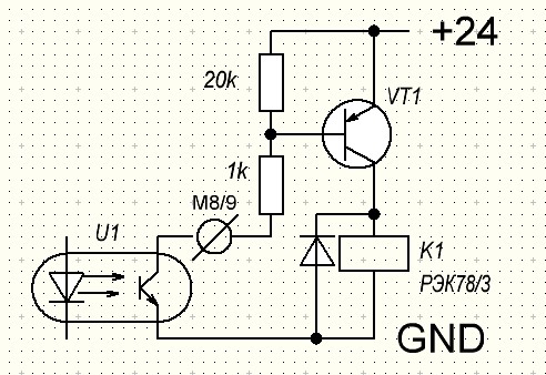

наступил на грабли:
схема из руководства, не работает в принципе!
relay.jpg (6862 просмотра) <a class='original' href='./download/file.php?id=172317&sid=3997bbf6ec06eeebea0050eadbb51587&mode=view' target=_blank>Загрузить оригинал (31.48 КБ)</a>
слегонца поразбиравшись, установил:
ток через светодиод оптрона, порядка 3 миллиампер
Коэффициент передачи тока оптрона (там 817 оптрон) около 1
соответственно, больше трех-четырех миллиампер, оптрон ( в данном контроллере), выдать не может в принципе.
Пришлось колхозить усилитель :hehehe:
relay2.jpg (6862 просмотра) <a class='original' href='./download/file.php?id=172322&sid=3997bbf6ec06eeebea0050eadbb51587&mode=view' target=_blank>Загрузить оригинал (66.31 КБ)</a>
Транзюки, под рукой оказались кт818 , хотя можно применять практически любые PNP
если, конечно, вы не поклонник "теплых германиевых П401" :hehehe:
спаял все "в воздухе", упаковал в термоусадку и засунул в кабель-канал.
