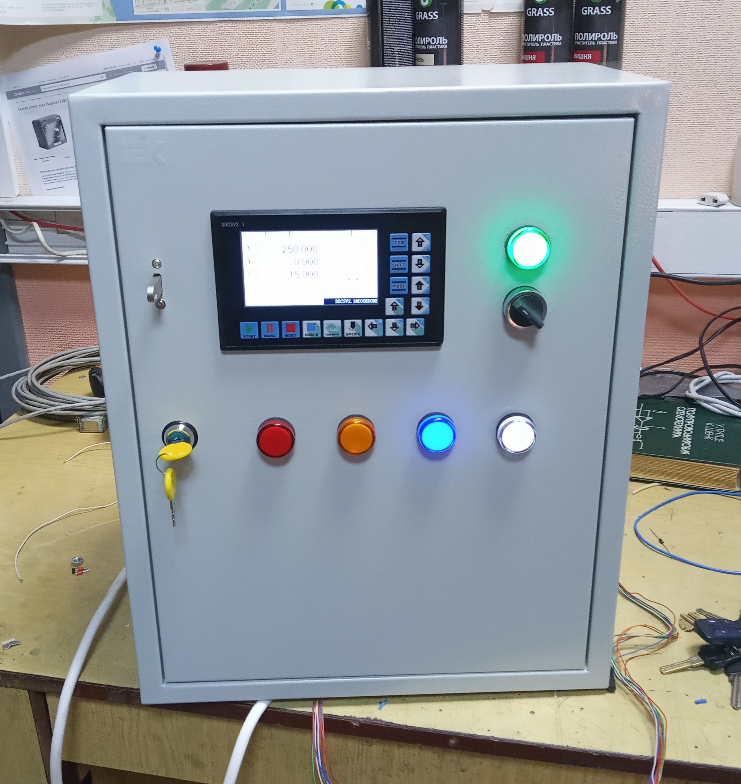

вот заколхозил шкаф управления платформой контактной сварки....
контроллер DDCSV 2.1
IMG_20191121_202439_cr.jpg (6864 просмотра) <a class='original' href='./download/file.php?id=172316&mode=view' target=_blank>Загрузить оригинал (1.91 МБ)</a>
кто -нибудь в курсе ,чем отличается от DDCSV1.1 ? :thinking:
по ножкам, то же самое...
но документации в тырнете нет совсем, если не считать одну битую ссылку.
по входам датчиков, противоречит описанию ( от DDCSV 1.1)
по описанию, датчики PNP, в реале (и к счастью) - NPN.

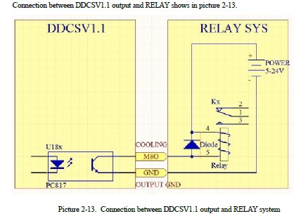

наступил на грабли:
схема из руководства, не работает в принципе!
relay.jpg (6864 просмотра) <a class='original' href='./download/file.php?id=172317&mode=view' target=_blank>Загрузить оригинал (31.48 КБ)</a>
слегонца поразбиравшись, установил:
ток через светодиод оптрона, порядка 3 миллиампер
Коэффициент передачи тока оптрона (там 817 оптрон) около 1
соответственно, больше трех-четырех миллиампер, оптрон ( в данном контроллере), выдать не может в принципе.

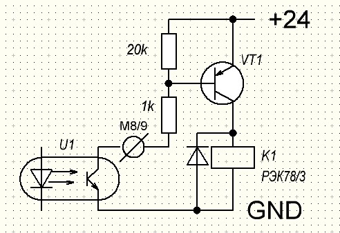

Пришлось колхозить усилитель :hehehe:
relay2.jpg (6864 просмотра) <a class='original' href='./download/file.php?id=172322&mode=view' target=_blank>Загрузить оригинал (66.31 КБ)</a>
Транзюки, под рукой оказались кт818 , хотя можно применять практически любые PNP
если, конечно, вы не поклонник "теплых германиевых П401" :hehehe:
спаял все "в воздухе", упаковал в термоусадку и засунул в кабель-канал.
