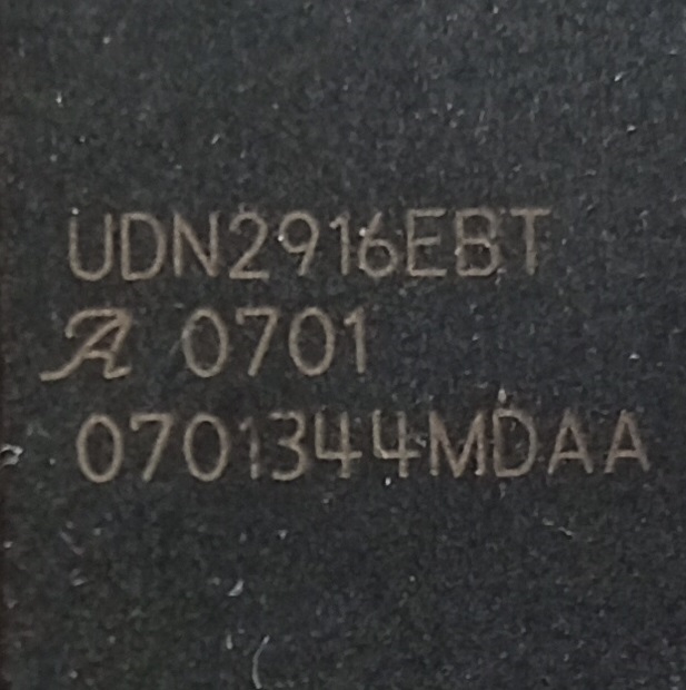

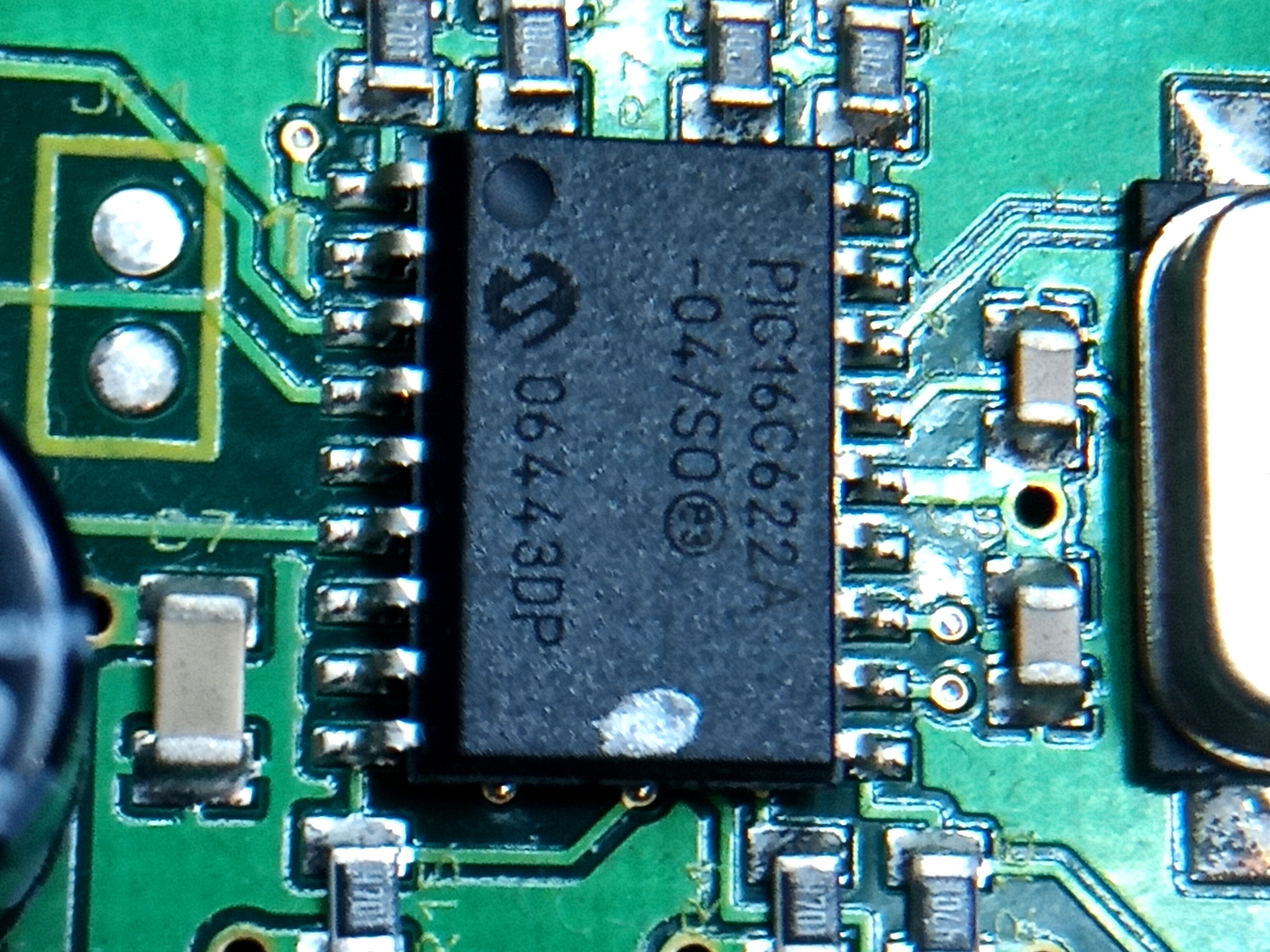

Короче я содрал белую наклейку с микросхемы на этой плате драйвера, а там оказывается контроллер "PIC" :thinking:
Народ их программирует не хуже ардуины.
Сейчас вот я призадумался: На этом драйвере всё есть и контроллер и микруха драйвера.
Всё есть, вот только разобраться бы чтоб программу или считать или новую залить...
Просто у меня этих драйвера с десяток штук.

Не выйдет перепрошить контроллер, он с ОТР - одноразово программируемый.

sas_75 писал(а):Не выйдет перепрошить контроллер, он с ОТР - одноразово программируемый.
Я смотрел видеоурок, там говорят, что есть 3 уровня защиты при прошивке. Если выбрать третий, то не перепрошить.
С какой тут как вы определили?

PIC16C622 одноразовая, любой бит, записанный из 1 в 0, больше в 1 не вернется.

Крылатый писал(а):Я смотрел видеоурок, там говорят, что есть 3 уровня защиты при прошивке. Если выбрать третий, то не перепрошить.
А ЧИТАТЬ даташит вы не пробовали? Там это написано ;)
Эх. Вот я и говорил про "базис"... Если человек не знаком с "одноразово прошиваемыми контроллерами"(или одноразово прошиваемые ПЗУ) - толку что-то дальше расписывать?

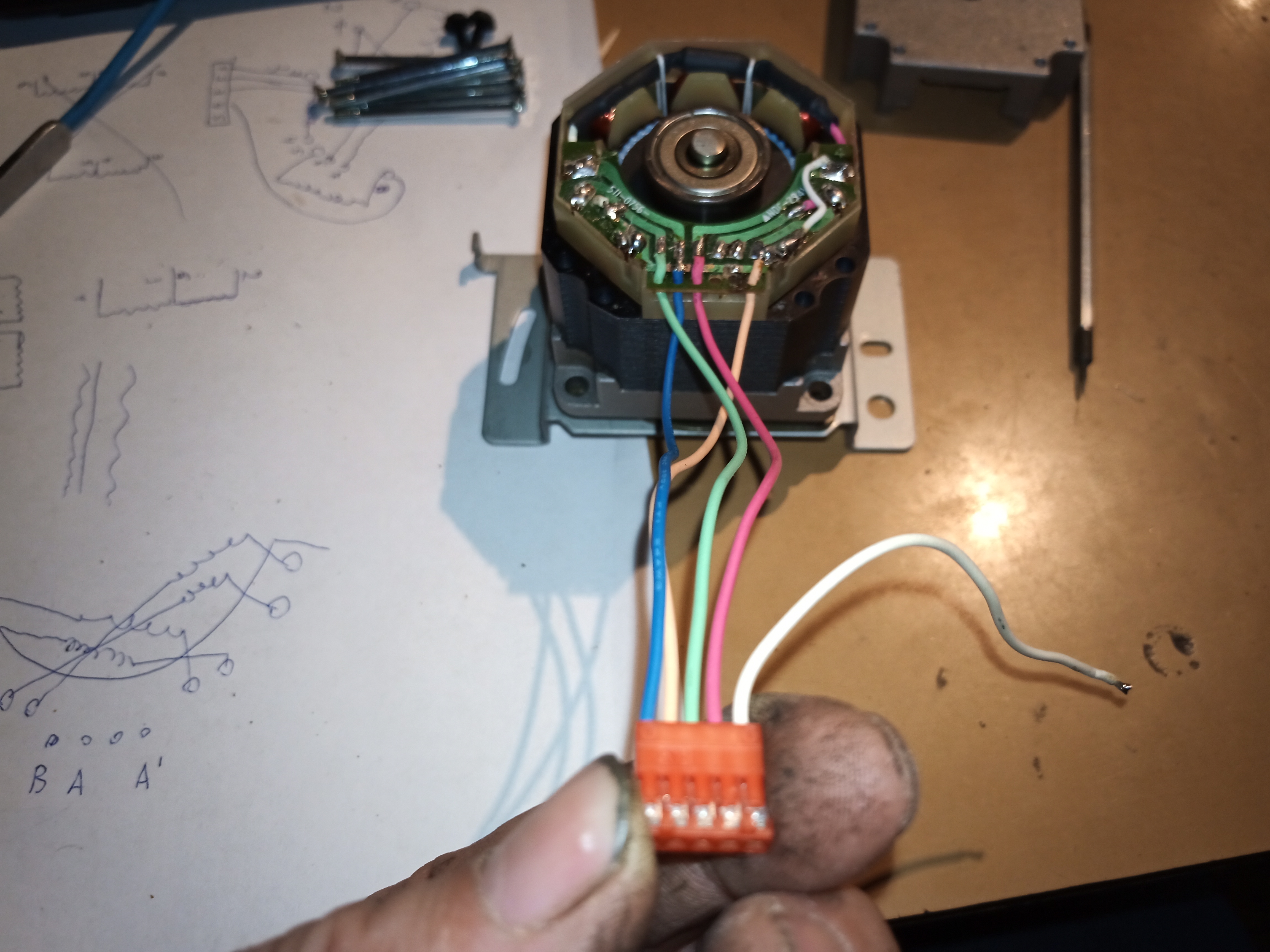

Mamont писал(а):Любой униполярный движок можно подключить как биполярный.
Расстроили вы меня окончательно.
В итоге перепаял я тот мотор что по больше в биполярный, параллельно соединив обмотки.
Заработал. Последовательно никак не хотел.
Сергей Лебедев помог своим видеоуроком: https://youtu.be/lltPYkIJDsI

Проследить не пытались как этот pic подключен? Может он как раз выполняет роль контроллера преобразующего сигналы степ/дир для управления униполярным ШД?

nevkon писал(а):Проследить не пытались как этот pic подключен? Может он как раз выполняет роль контроллера преобразующего сигналы степ/дир для управления униполярным ШД?
Вот этим и занимаюсь.
Только на счёт питания не пойму пока.
Вход 12 вольт видимо на плату заходит , но 5 вроде нет. может на плате преобразуется из 12?
Сообщения: 2473
Re: Драйвер униполярного ШД на SLA7029M
По цепи питания PICа проследите. Вполне может стоять какой-нибудь линейный стабилизатор.

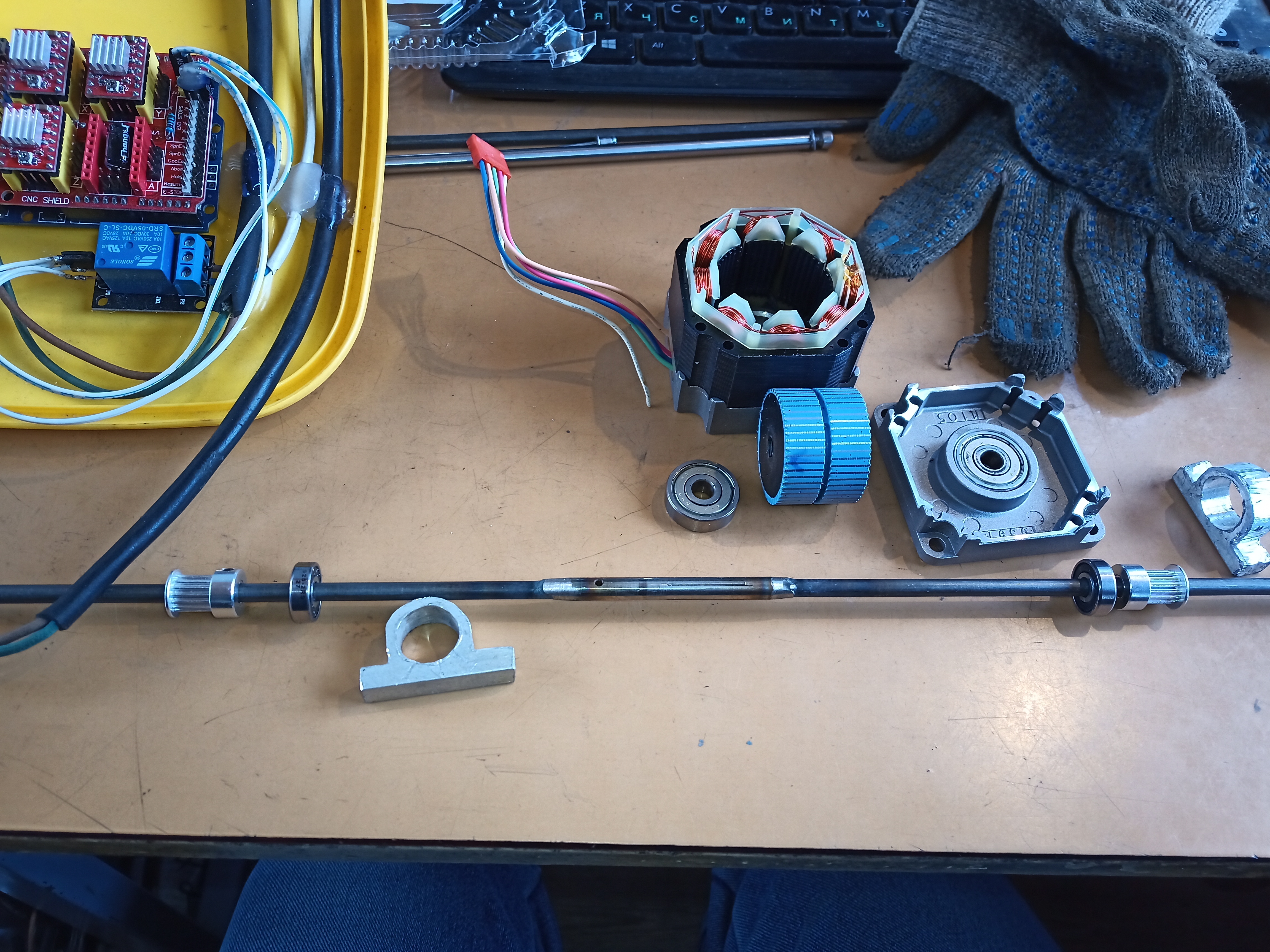

Проблему недостатка драйверов решил исправить повесив обе ноги портала (Х) на один мотор.
Сегодня выпресовал из ШД вал и буду его наращивать приваркой длинного вала.
Крылатый
Сообщения: 124
Зарегистрирован: 28 мар 2014, 21:40
Репутация: 28
Сообщение Крылатый »
Вал наварил.
Ротор на своих 6,4 мм остаётся, а края 5мм. под опоры и зубошкивы.
Вроде обхожусь тремя драйверами.

мда, зря ротор вынул ((( (магниты), говорят момент падает, часто очень сильно
Крылатый
Сообщения: 124
Репутация: 28
Когда магнитизм разряжается?
Когда ротор из статора вынимаешь?
Или когда вал из ротора?
