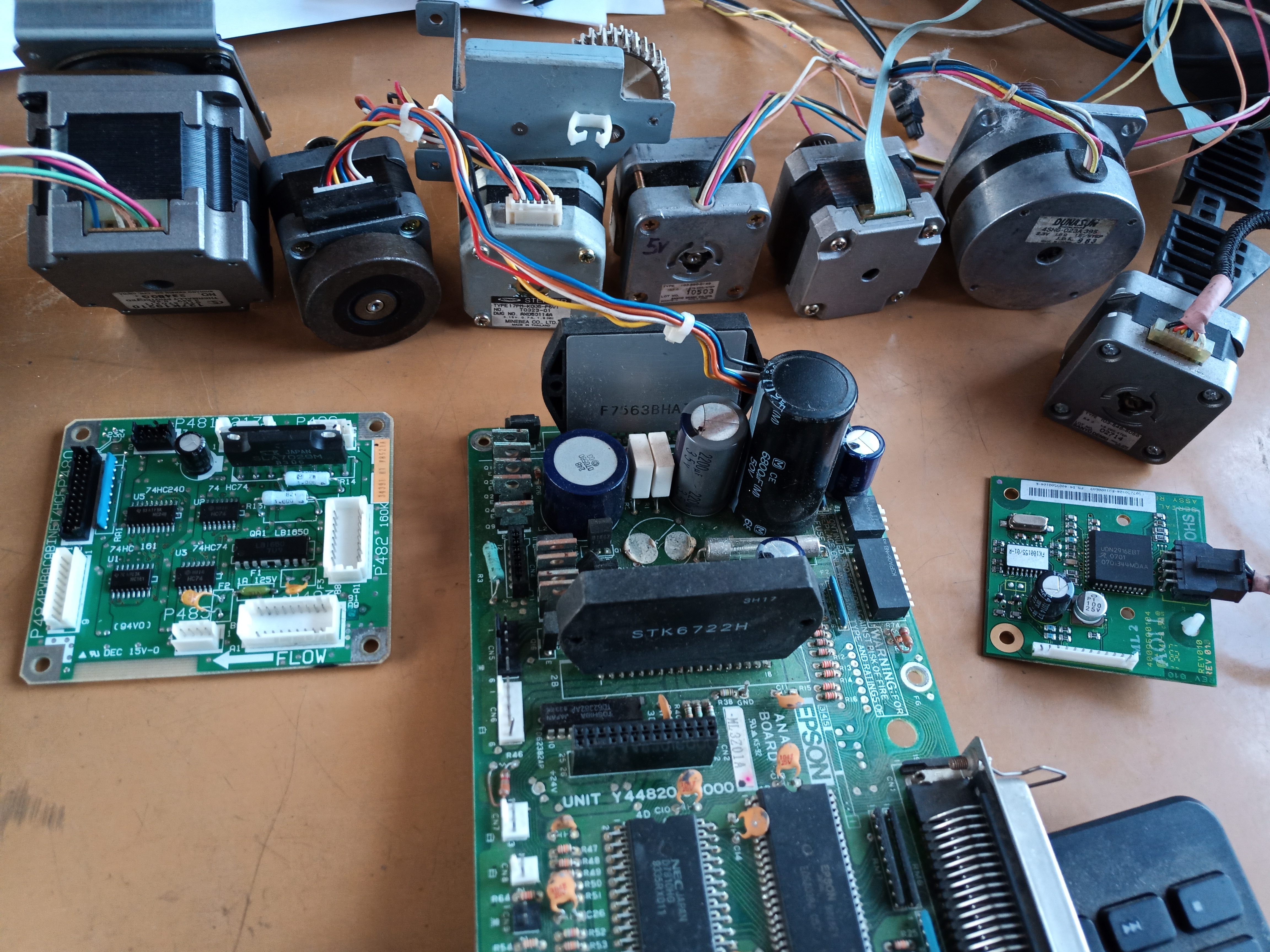

У меня куча ШД и все униполярные и драйвера к ним есть разные.
Всякие разные, но все униполярные (4456 просмотров) <a class='original' href='./download/file.php?id=170999&sid=a7e14cf73b67b15a8d7203aa526032df&mode=view' target=_blank>Загрузить оригинал (4.61 МБ)</a>
А вот таких драйверов около десятка будет вместе с моторами. Мужики банкомат дербанили, я а  от тудава моторчики с драйверами поснимал. (4456 просмотров) <a class='original' href='./download/file.php?id=171001&sid=a7e14cf73b67b15a8d7203aa526032df&mode=view' target=_blank>Загрузить оригинал (3.53 МБ)</a>

Короче я содрал белую наклейку с микросхемы на этой плате драйвера, а там оказывается контроллер "PIC" :thinking:
Народ их программирует не хуже ардуины.
Сейчас вот я призадумался: На этом драйвере всё есть и контроллер и микруха драйвера.
Всё есть, вот только разобраться бы чтоб программу или считать или новую залить...
Просто у меня этих драйвера с десяток штук.
Питание организую и дальше посмотрю .

Не выйдет перепрошить контроллер, он с ОТР - одноразово программируемый.

sas_75 писал(а):Не выйдет перепрошить контроллер, он с ОТР - одноразово программируемый.
Я смотрел видеоурок, там говорят, что есть 3 уровня защиты при прошивке. Если выбрать третий, то не перепрошить.
С какой тут как вы определили?

Крылатый писал(а):У меня куча ШД и все униполярные и драйвера к ним есть разные.
Куча движков, но все разные.
Любой униполярный движок можно подключить как биполярный.
PIC16C622 одноразовая, любой бит, записанный из 1 в 0, больше в 1 не вернется.

Mamont писал(а):Любой униполярный движок можно подключить как биполярный.
Расстроили вы меня окончательно.
В итоге перепаял я тот мотор что по больше в биполярный, параллельно соединив обмотки.
Заработал. Последовательно никак не хотел.
