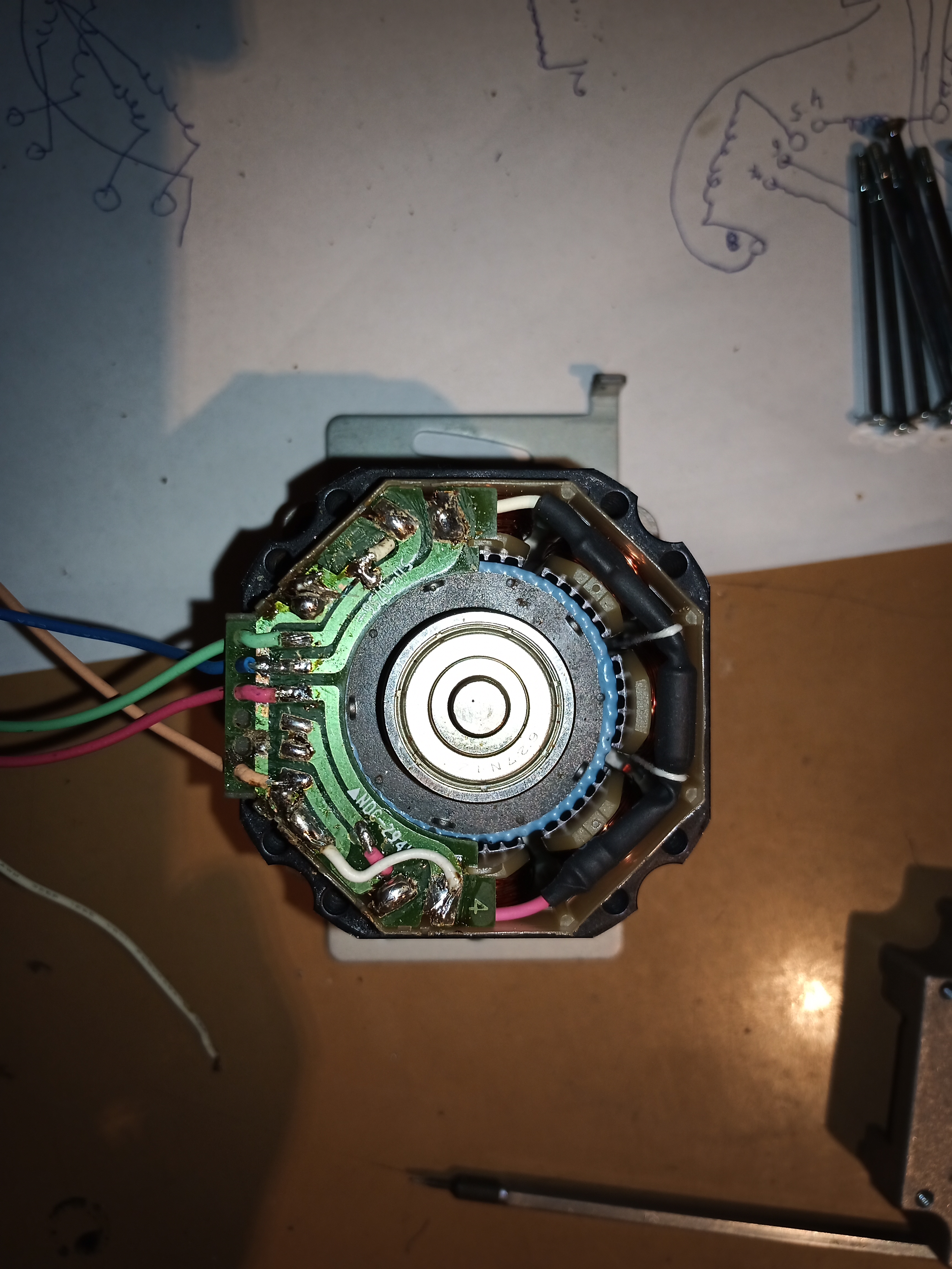

В итоге перепаял я тот мотор что по больше в биполярный, параллельно соединив обмотки.
Заработал. Последовательно никак не хотел.
Сергей Лебедев помог своим видеоуроком: https://youtu.be/lltPYkIJDsI

Проблему недостатка драйверов решил исправить повесив обе ноги портала (Х) на один мотор.
Сегодня выпресовал из ШД вал и буду его наращивать приваркой длинного вала.
Крылатый
Сообщения: 124
Зарегистрирован: 28 мар 2014, 21:40
Репутация: 28
Re: Драйвер униполярного ШД на SLA7029M
Сообщение Крылатый »
Вал наварил.
Ротор на своих 6,4 мм остаётся, а края 5мм. под опоры и зубошкивы.
Вроде обхожусь тремя драйверами.
К вечеру попробую запустить ось "X".

Сообщение drey82 »
мда, зря ротор вынул ((( (магниты), говорят момент падает, часто очень сильно
Крылатый
Сообщения: 124
Репутация: 28
Когда магнитизм разряжается?
Когда ротор из статора вынимаешь?
Или когда вал из ротора?
