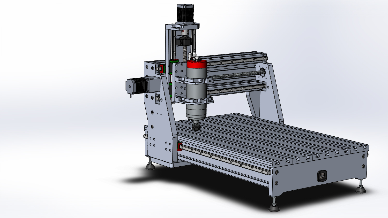

Пока проект 400х600 выглядит так:
Бомж Lite_1.JPG (5647 просмотров) <a class='original' href='./download/file.php?id=168333&mode=view' target=_blank>Загрузить оригинал (374.37 КБ)</a>
Бомж Lite_2.JPG (5647 просмотров) <a class='original' href='./download/file.php?id=168334&mode=view' target=_blank>Загрузить оригинал (309.65 КБ)</a>
Боковины переделал так, чтобы шаговик и датчик можно было поставить на любую из них без изменения конструктива.

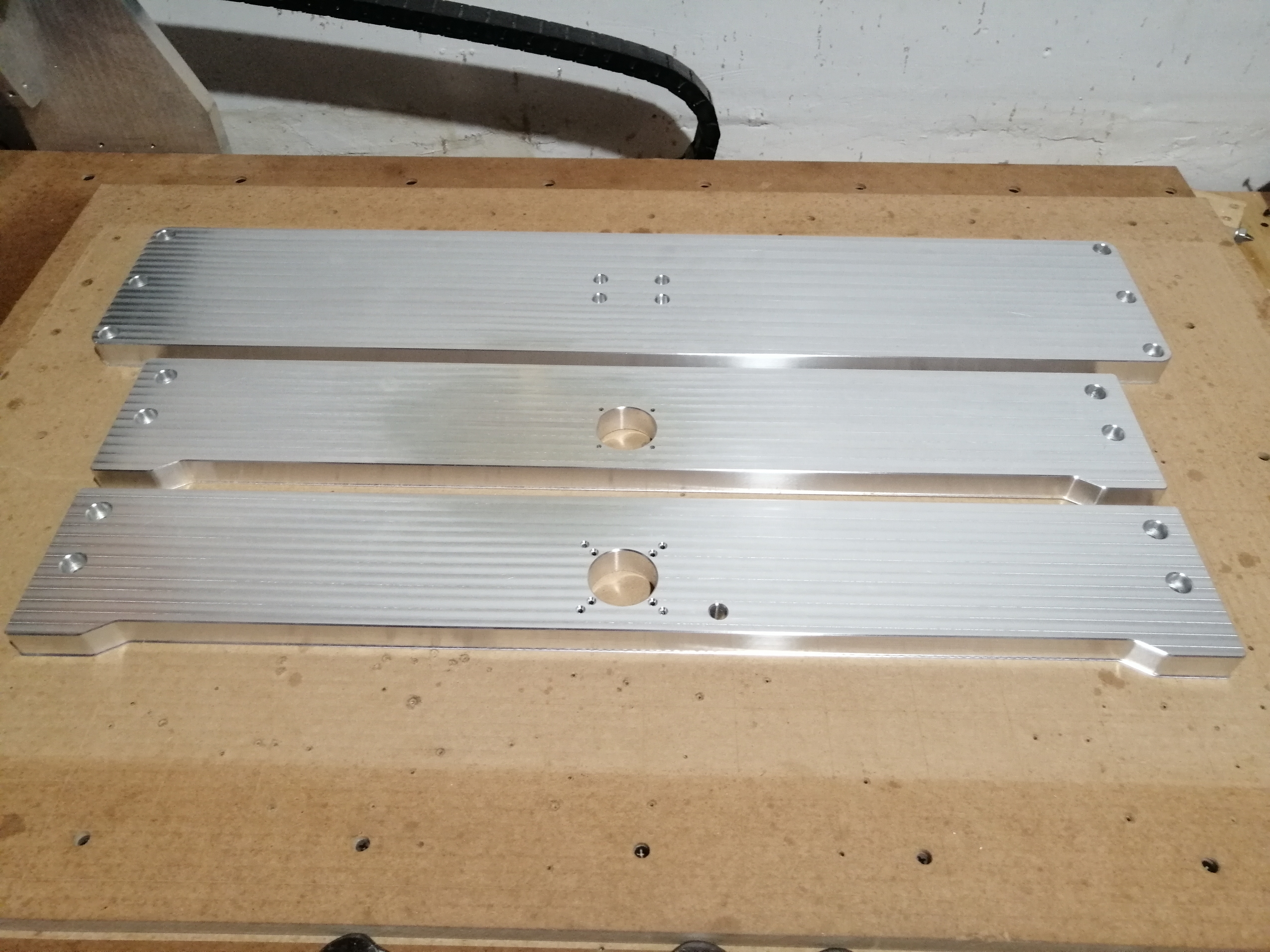

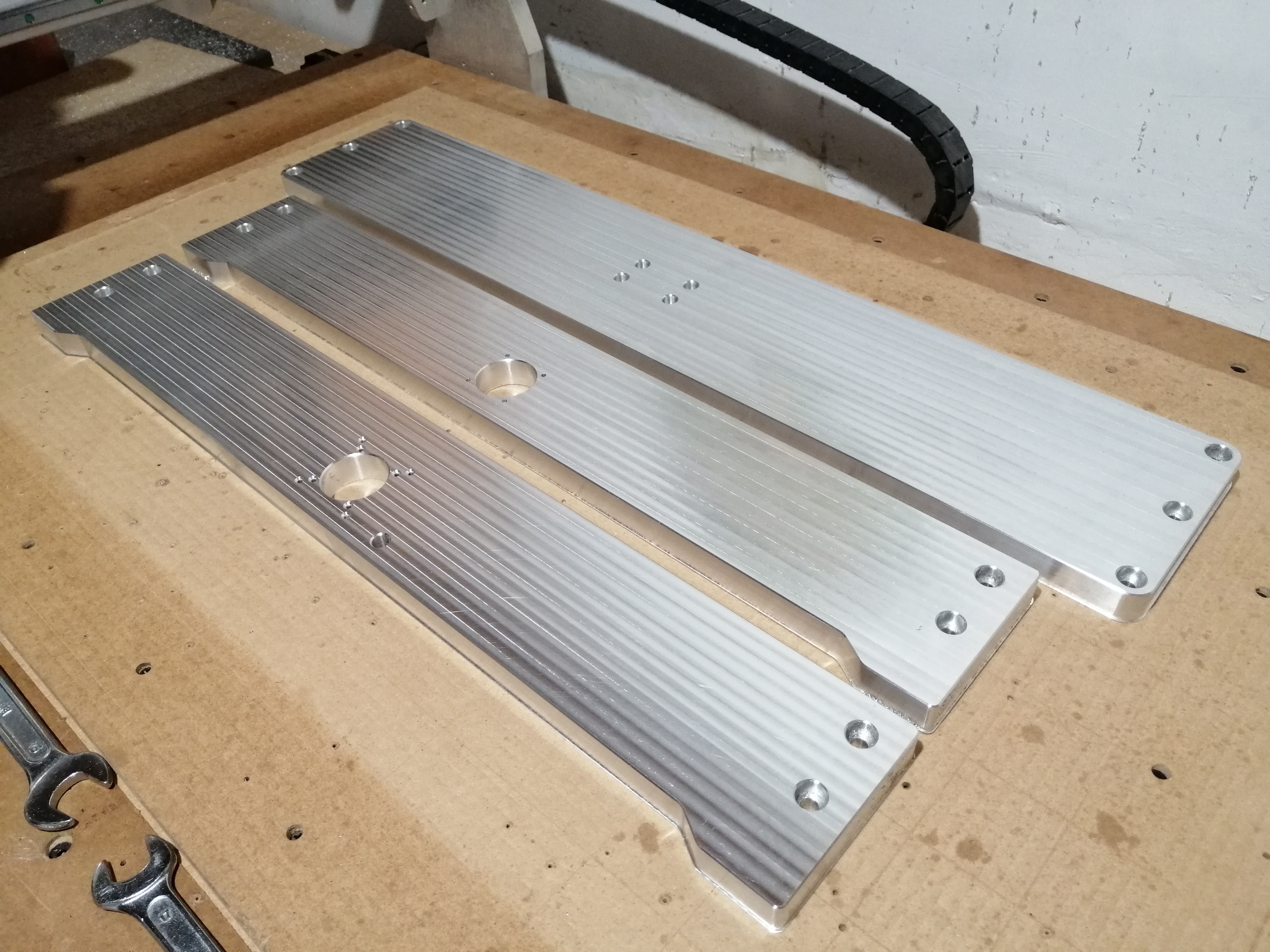

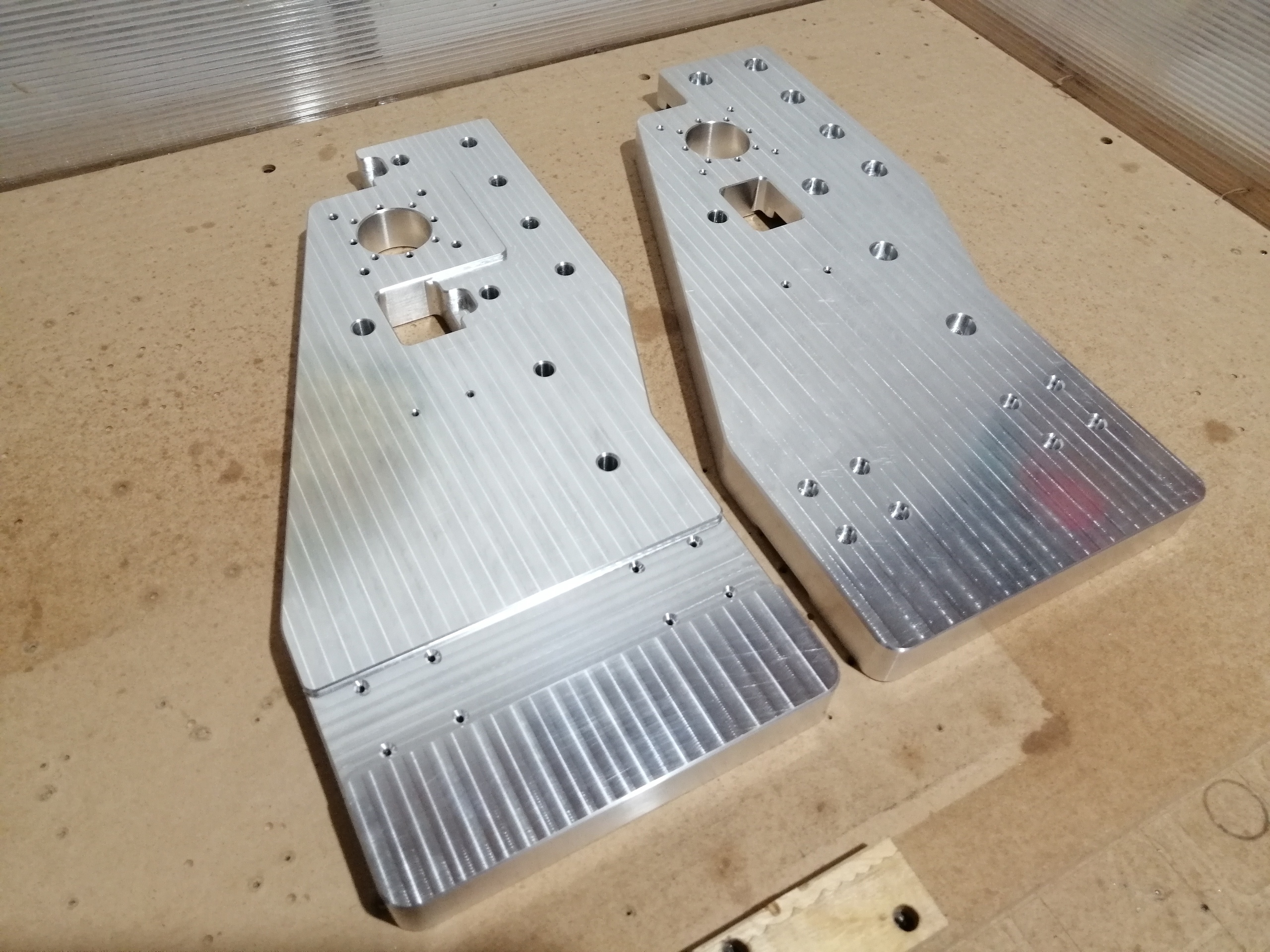

Остатки сладкие
Зетка_1.jpg (4837 просмотров) <a class='original' href='./download/file.php?id=169263&mode=view' target=_blank>Загрузить оригинал (1.39 МБ)</a>
Боковины_3.jpg (4837 просмотров) <a class='original' href='./download/file.php?id=169264&mode=view' target=_blank>Загрузить оригинал (1.46 МБ)</a>
Боковины_4.jpg (4837 просмотров) <a class='original' href='./download/file.php?id=169265&mode=view' target=_blank>Загрузить оригинал (1.33 МБ)</a>
Боковины_5.jpg (4837 просмотров) <a class='original' href='./download/file.php?id=169266&mode=view' target=_blank>Загрузить оригинал (1.91 МБ)</a>

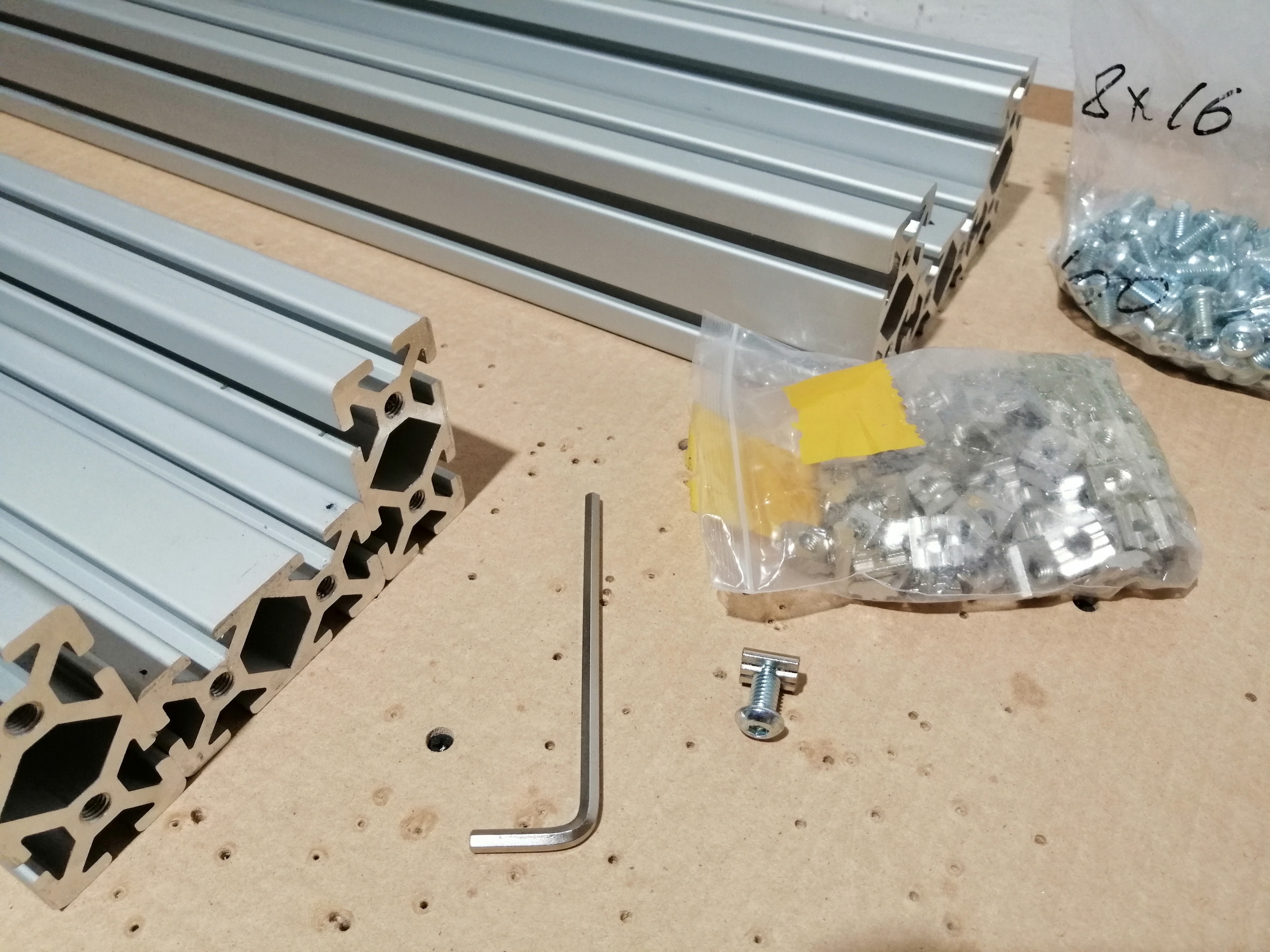

Подсобрал станину для версии 4060.
Бомж Lite станина_3.jpg (4333 просмотра) <a class='original' href='./download/file.php?id=170165&mode=view' target=_blank>Загрузить оригинал (1.57 МБ)</a>
Бомж Lite станина_1.jpg (4333 просмотра) <a class='original' href='./download/file.php?id=170163&mode=view' target=_blank>Загрузить оригинал (1.6 МБ)</a>
Бомж Lite станина_2.jpg (4333 просмотра) <a class='original' href='./download/file.php?id=170164&mode=view' target=_blank>Загрузить оригинал (1.65 МБ)</a>

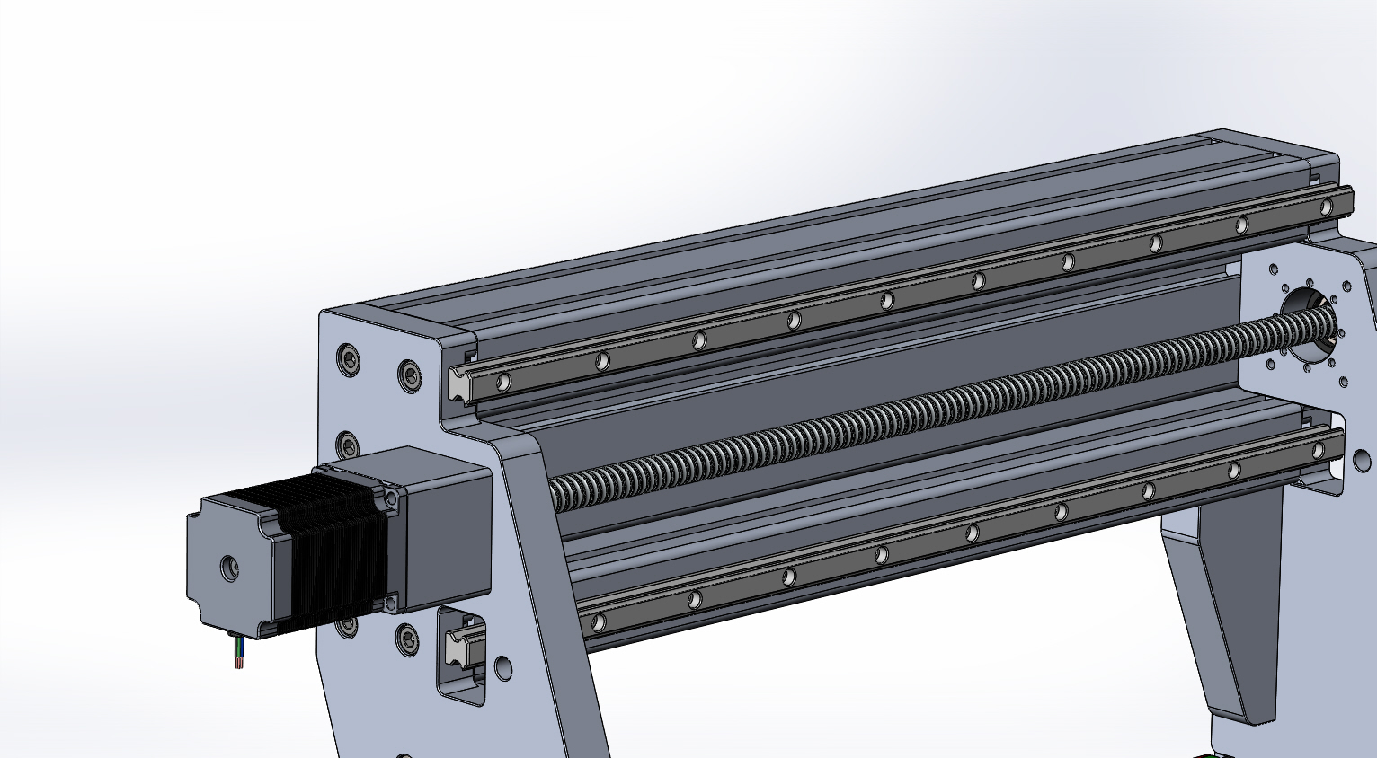

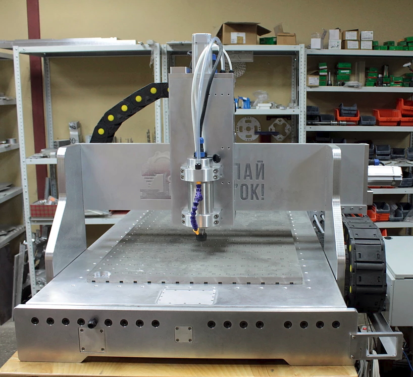

Мне понравилось их решение спрятать ШВП и рельсы на заднюю сторону балки порталa, засераться будет на порядок меньше, прослужит дольше, а вот как в таком варианте с жесткостью?
Вложение Stanok1.jpg больше недоступно
Вложение Stanok2.jpg больше недоступно
А так, решение интересное..., спереди чистый вид, никаких торчащих ШВП..., а то при резке алюминия, стружка повсюду у меня, на швп смотреть жалко...
Спереди отлично выглядет - минимализм дизайна! гениальность - в простоте. Считаю, на вид не плохое решение. ЗАЧЕТ!
Stanok_2.jpg (3502 просмотра) <a class='original' href='./download/file.php?id=171659&mode=view' target=_blank>Загрузить оригинал (473.79 КБ)</a>
Ну, нравится мне их конструкция... дизайн... Винты ШВП - все скрыты, рельсы - внизу стоят, стружко защищенный станок получается + сервы - надо признать, довольно не плохо у них получился станок. Их работы (детали) - тоже заслуживают уважения.

Сообщения: 13713
Re: "Бомж Lite"
яб не советовал это повторять. все плоское портал, станина, зетка обратная. если ток совсем жирные от 40мм плиты брать тогда еще норм но трудоемкость бешеная.

Hugo, какое поле у этого станка?
Hugo
Сообщения: 1369
Репутация: 303
Re: "Бомж Lite"
Сообщение Hugo »
frezeryga писал(а):яб не советовал это повторять. все плоское портал, станина, зетка обратная. если ток совсем жирные от 40мм плиты брать тогда еще норм но трудоемкость бешеная.
побыстрому я померил на проекте, почти все плиты там 40мм толщиной.... а если B95T взять... - то должно не плохо получиться....
Вот у них энергии - даже все корпуса упорных подшипников швп - сами из алюминия делают... (наверное, купить их дешевле получится..., качество C3 - будет стоить ~30 evro...)
Последний раз редактировалось Hugo 08 ноя 2019, 14:47, всего редактировалось 2 раза.
Hugo
Сообщения: 1369
Репутация: 303
Re: "Бомж Lite"
Сообщение Hugo »
Dimka писал(а):Hugo, какое поле у этого станка?
помоему 900х600
