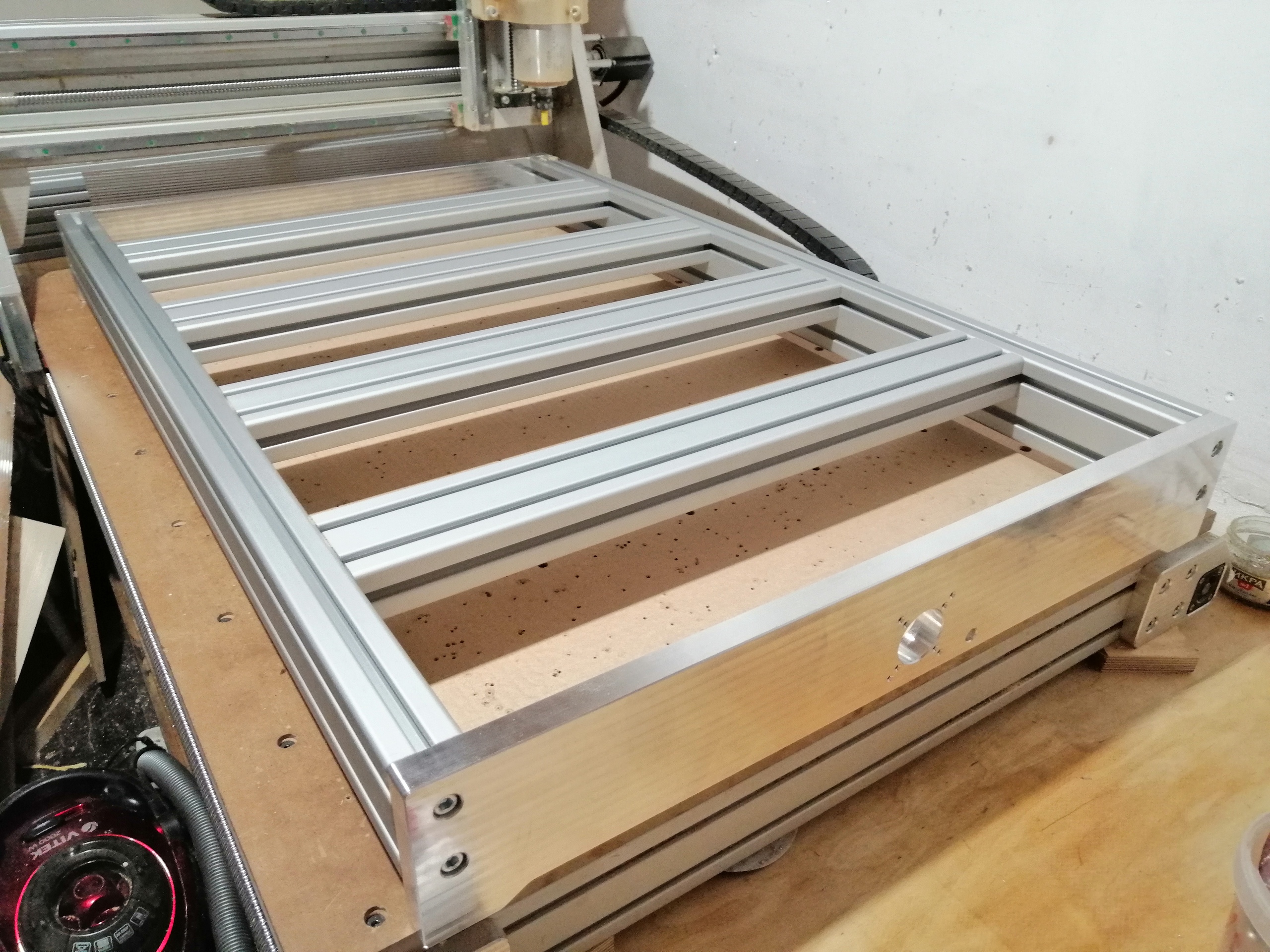

Времени на фотоотчеты не особо много, но решил освежить тему. Базы под рельсы пропылил с одного установа в размер по ширине станины, после установки профиля пропылю стол. Рельсы выставлять от него соответсвенно.
Станина 4060.jpg (3659 просмотров) <a class='original' href='./download/file.php?id=171295&mode=view' target=_blank>Загрузить оригинал (1.07 МБ)</a>
